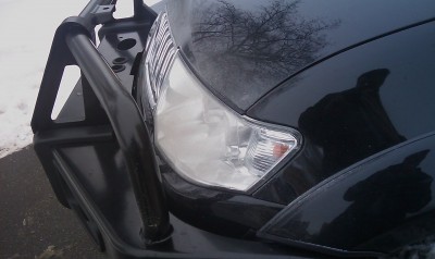

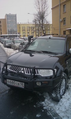

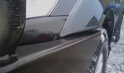

Итак:
было после бодания меня самкой оленя:
стало (сорри за телефонное качество):
-  вид днем
-  зазор между бампером и расширителем с крылом
-  вид сбоку
p.s. если кому в питере надо - то могу рассказать где и как ставил (пишите ЛС - отвечу). Итогом я доволен, получилось хорошо.

				Интересны следующие моменты:
1) что с омывателями фар происходит?
2) что с бачком омывателя? Он вроде в бампере у нас...
3) подрезанный кусок штатного бампера остается?
4) сколько стоит удовольствие?
				Re: НМПС и ARB Deluxe combination bar (Part.#3435100)
				Добавлено: 28 дек 2010, 22:32
				 star
				морда не присела ?
				Добавлено: 28 дек 2010, 23:08
				 dyuka
				По порядку попробую
1. Защита не штатная, но и не брутальная. Установлен вариант, у которого первый лист из 4мм люминя, второй-третий-четвертый из 3мм стали. Пока устраивает.
2. Техосмотр у меня через 2,5 года, там у нас в законодательстве рак успеет щуку изнасиловать и лебедем закусить.... По состоянию на сейчас у меня такая инфа: резонерством в версии от сентября этого года не запрещает установку этих конструкций на автомобили категории "Г"; ARB северо-запад (лично не общался-не видел их, но говорят такие есть) после 11января пообещались выдать сертификат на сам бампер, а установщики - сертификат на свою деятельность = т.е. Вполне можно заморочиться с внесением изменений в техпаспорт
3. Раму не поведет, ибо установили без обваривания арбшных креплений, таким образом при сильном ударе поведет крепеж (должно повести) со всеми вытекающими разрушениями на пути бампера. Тот удар, что развратить мне морду - однозначно остался без последствий. В итоге: я езжу аккуратно ))))))))
4. Доволен!!!!
5. Омыватели пока в багажнике живут, штатным телескопам бампер будет мешать выезжать. Эти хотели прорези в задней шкаторине бампера сделать, но были остановлены. Думаю, соорудить на бампере стационарные омыватели, а дырки от штатных заглушу заглушками (которые крышечки штатных ОФ)
6. Бачок не претерпел изменений, теперь нижняя его часть живет в стальном подкрылке бампера
7. Про ценник в личку отпишу завтра, когда у меня будет немобильная версия форума, в этой я не разолгался как ЛС отправлять. Могу сказать, что ценник некошерный, но удалось договориться в адекватные цены по работам, плюс на бампер, птф и работы скидку сделали 5%. Вобщем недешево,  но без сюрпризов
8. Остатки все остались, судя по всему. Полный багажник пакетов и коробок - пока не разбирался
9. Морду не ощутил приседания. Решил так - буду периодически следить, если покажется что "процесс пошел", то поставлю ОМЕшную подвеску.

Если можно - более детально на предмет щелей сверху и сбоку между ARB и оставшимя на месте родным железом (крылья) и пластиком (перед).
Крепится, как я понял, на родные крепления? Что там с родным усилителем (поперечиной) - удалялась?
				Добавлено: 29 дек 2010, 08:48
				 dyuka
				ишо не рассвело (в питере во всяком случае).
Про поперечину - по инструкции вроде надо было ее выкинуть (полужестяную планку где-то чуть ниже эмблемы которая идет за пластмасской), но решили оставить т.к. дает жесткость к обрезанному нижнему краю накладки штатного бампера.
Крепили - на родные крепления, да. Которые в комплекте с АРБ были.

				добавил три фото бампера при дневном свете
				Добавлено: 29 дек 2010, 14:14
				 Lavruhin
				ИМХО, смотрится он конечно на троечку. А можно еще фото сбоку, посмотреть на сколько клюв вырос?
				Добавлено: 29 дек 2010, 14:23
				 Dimmm
				супер)))) не хватает доп дальнего) и блока соленоидов)))

				Lavruhin писал(а):ИМХО, смотрится он конечно на троечку. А можно еще фото сбоку, посмотреть на сколько клюв вырос?
				Добавлено: 29 дек 2010, 14:35
				 Dimmm
				кстати чтобы поставить лебедку придется снимать бампер...
				Добавлено: 29 дек 2010, 14:36
				 G.A.P
На Арбшном сайте есть вид сбоку
Вот у меня тоже двойственные ощущения. Сам бампер - нравится. Машина сама по себе - тоже нравится. А вот если всё это соединить, как то нет гармонии. Был бы он чуть более плоский что ли...
