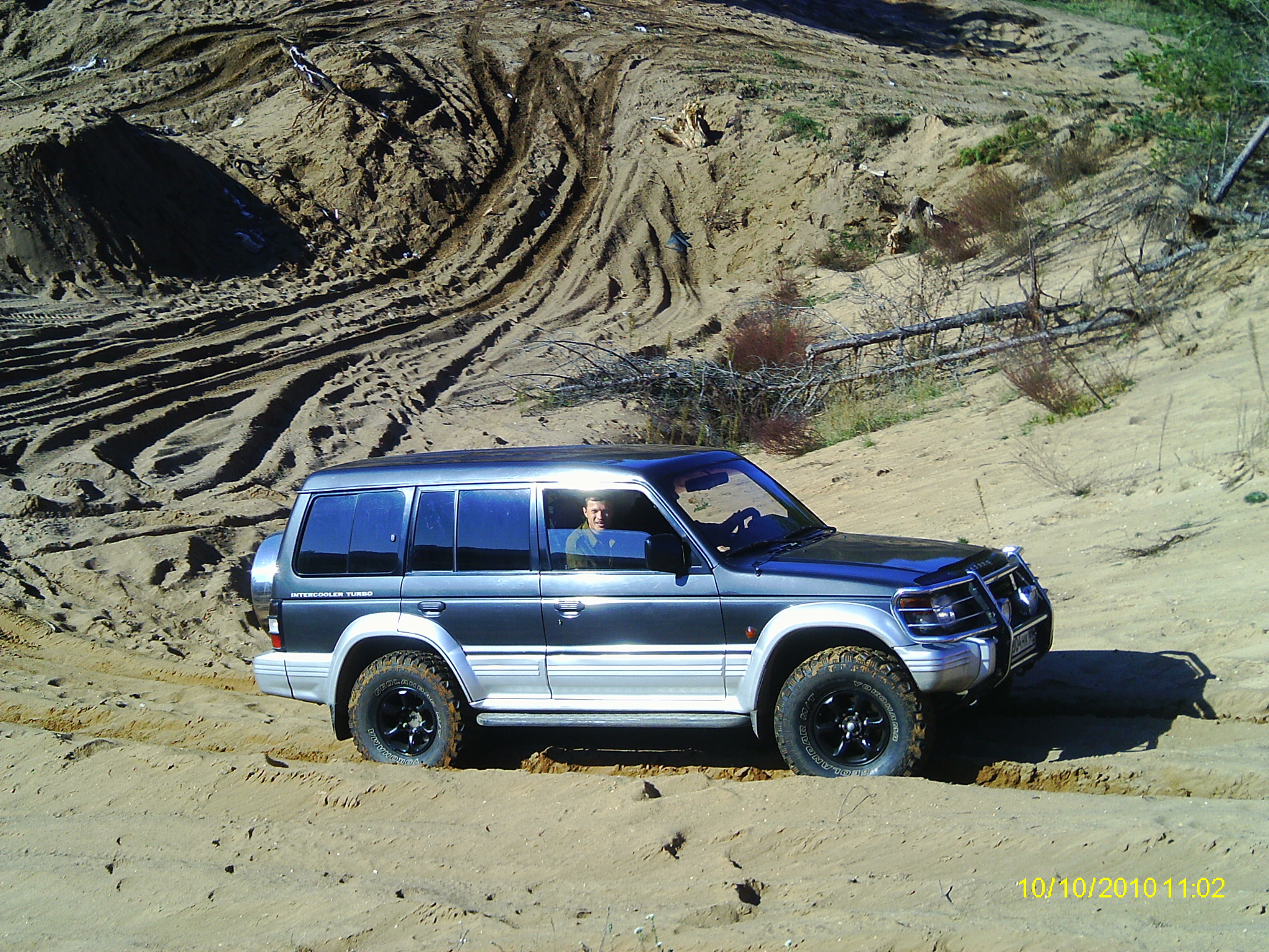

c 56Д мотором и бодиком 6 см ставил подобные с вылетом -15. не цепляло. со стандартным +10 передок цеплял. всё мерить надо. и причём не на ровном месте, а на диагоналке. Я колёса складским электрокаром поднимал с полным выворотом колеса. на метр наверно, когда мерил
Паджерик-93 г (праворукий японец), 5-и дверный, 4D56t. АКПП. LSD. 60 мм бодилифт. Пружины Y60, BFG A/T 33х12.5х16 для грязи. Северный вариант. Люк.

Читай подпись.На ромашках.Цепляют только подкрылки.

у меня на ромашках -все путем...Только при приземлении после прыжка -чиркает по передн.крылям ...
П2 2800 механика без балансиров. на 33-х м.т. и с Т-макс 8500 в стандарт.бампере .. пружины\+7см\ кинг ...асфир защита и пороги...\ был 3 года и 1 месяц ....\
