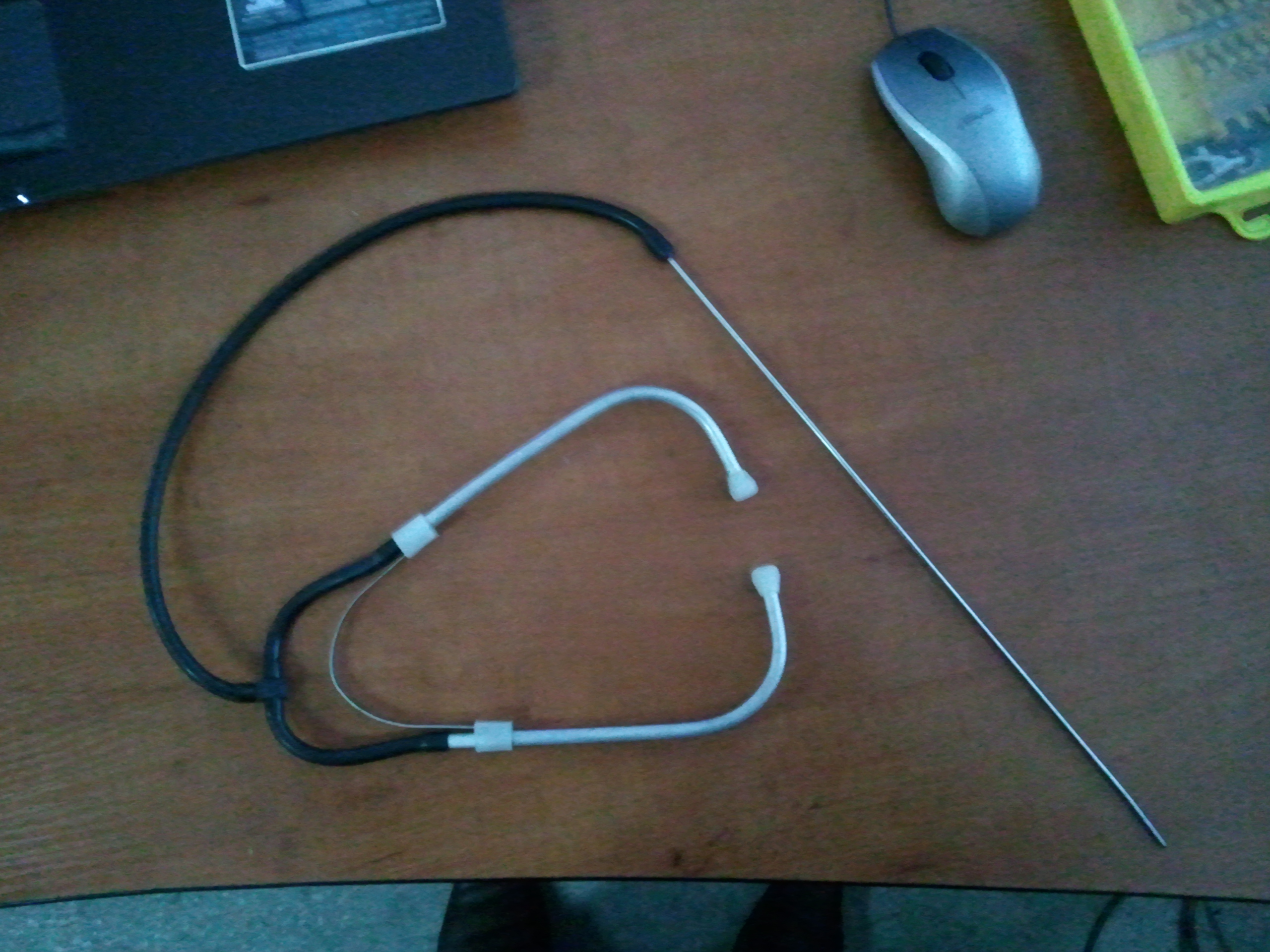

Возьми всё таки фонендоскоп со вставленной в трубочку спицей и прослушай откуда звук идёт. Помпу поменяй, раз туда лезешь, ну а термомуфту покрути руками и посмотри: крутится ли она с *прикусываниями* , болтается ли. Если этого нет, то подожди ещё, поездь на этой. И вобщем-то менять её не проблематично, можно в любой момент

Раз есть скрипы и писки (и они раздражают на на 17 500) то меняй. А раз она включается, то можно эксплуатировать дальше (забив на звуки). Не факт, но летом их может и не быть

И всё таки сделай себе вот такую штуку. Много чего определить с её помощью можно, даже какой гидрик стучит
