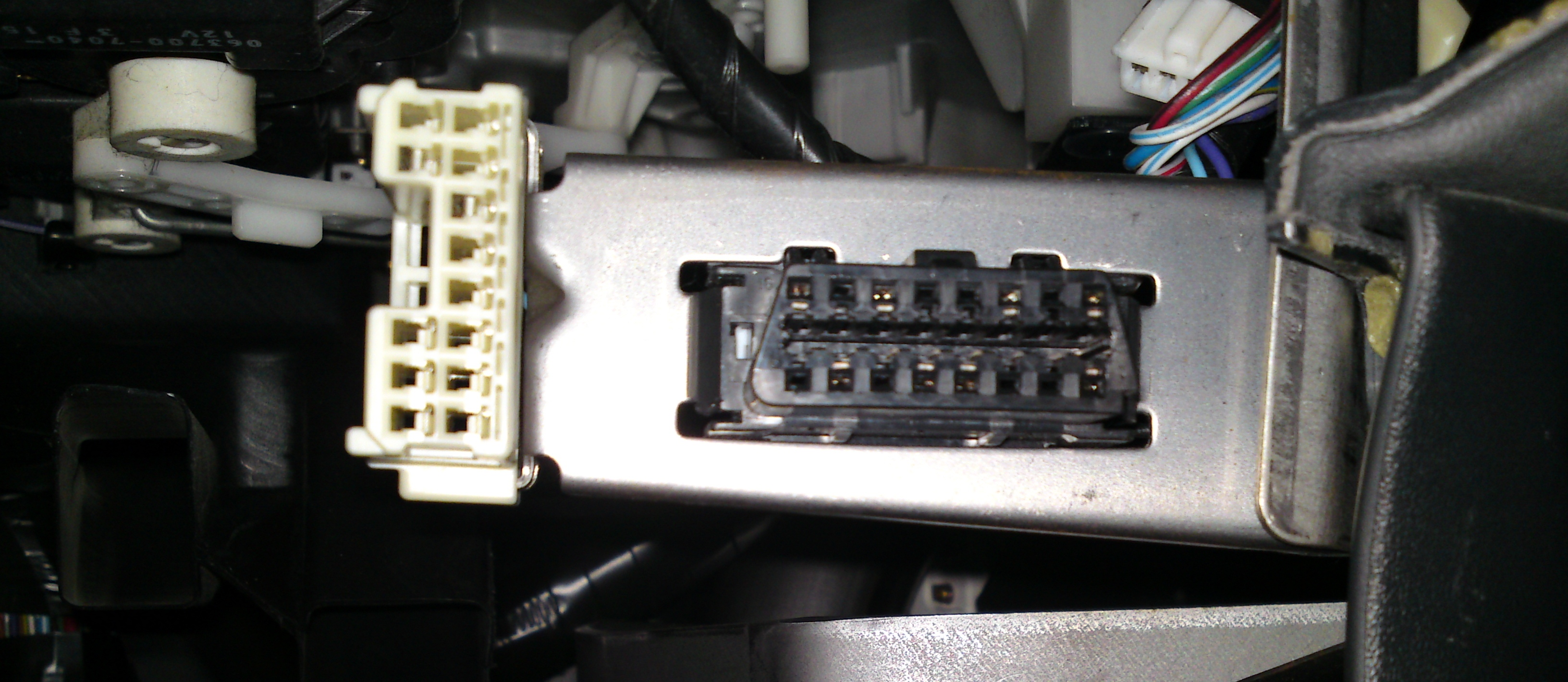

31 декабря :=-O: загорелся чек, каких либо изменений в поведении машины нет, всё работает нормально.
Клему с аккума скидывал погас на пол дня езды потом опять загорелся.
Сервисов с диагностикой у нас нет, книжки пока тоже нет,мультитроникса тоже нет(возможно в будущем), поиском искал, так что надеюсь на форумчан!
Для начала хочу сам сделать самодиагностику.Кто-то говорит что она делается на этом авто, а кто-то что нет. Если делается то перемыкать надо 1й контакт на массу, или 1й и 4й контакты диагностического разъёма? Диагностический разъём чёрный на фото(я правильно понимаю)?

Все правильно понимаешь. Разъем черный
