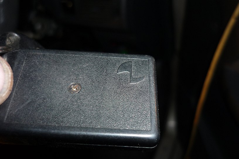

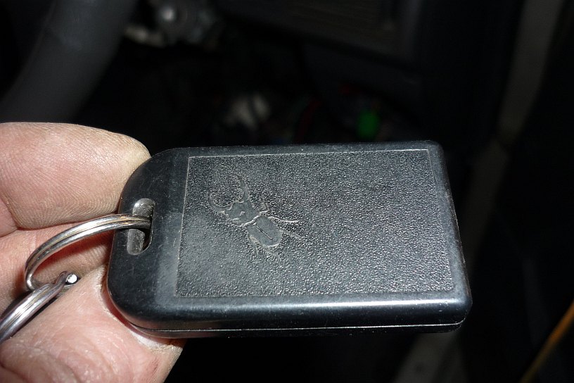

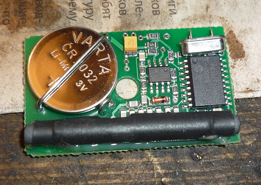

Мужики!
А вот это брелок от паджеровского имобилайзера или нет? Если да, то какого хрена он делает на машине 93г.в. ?
Машину купил с эти брелоком, и что-то не понял, куда им прикладываться, но вроде и так заводится. Накакое расстояние он действует?
Вскрыл его для интересу... Батарейка живая...
Мож он вообще не от моей машины?

- Ant321
- Сообщения: 6561
- Зарегистрирован: 01 окт 2010, 19:02
- Двигатель:: 6G72 24кл.
- Мой автомобиль(и):: разные в т.ч. и П2
- Откуда: г.Москва ЦАО
- Благодарил (а): 101 раз
- Поблагодарили: 111 раз
Re: Нужен совет по п2.Срочно.
это от старого БлЭг Бага метка
- dvm99
- Сообщения: 22788
- Двигатель:: 6G72, 12клап.,
- Откуда: Свердловская обл.
- Благодарил (а): 778 раз
- Поблагодарили: 1121 раз
Т.е. это не родной иммо?Ant321 писал(а):это от старого БлЭг Бага метка
- Ant321
- Сообщения: 6561
не родной
по моему только в П4 в ключе метка стоит в остальных нет ничего
- dvm99
- Сообщения: 22788
Понятно...
Походу для виду на ключ повесили
Там у меня ещё впридачу брелок от сигналки мангустовской... Но под панелью всё облазил, ничего не нашёл... Закрывается тока с ключа...
- Viktor_62
- Сообщения: 1541
- Зарегистрирован: 25 фев 2008, 10:25
- Двигатель:: 6G72 24v
- Мой автомобиль(и):: П2 и Т5
- Откуда: Рязань
- Откуда: Рязань
- Поблагодарили: 3 раза
Батарейку вынь, и заведи, не заведется - блекбаг жив.
