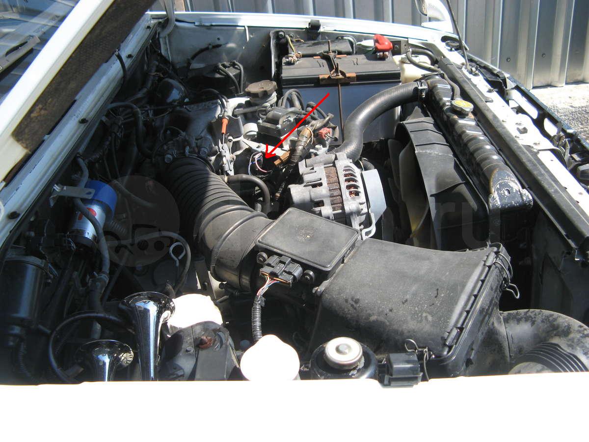

Доброго времени суток форумчане, нуждаюсь в совете помогите. Машина П2 двигатель 6G72 12 клапанов. приехал утром на работу, вечером на отрез отказался заводится пару раз схватился на несколько секунд и все. Чек не горит и не горел, провода и разъемы все на месте. Посадил Аккумулятор машину пришлось бросить на работе, сижу юзаю инет безрезультатно.
Свечи выкручивал мокрые, искру один проверить не смог.
Предположение: накрылся бегунок или датчик (фото нет взял чужое правда там не видно отметил место стрелкой где он стоит рядом с катушкой от него идет черно белый провод на катушку, вот тут самое интересное, инфы про него нигде найти не могу что это такое и для чего он нужен).
Почему грешу на датчик? Ранее от него обрывался провод (движок не заводился) припаял пайка отвалилась, припаял повторно и залил эпоксидкой, так проездил 2-ва года.
Предпосылки: было раз три на ходу двигатель глох и не заводился, постоял минут 5-10 завелся работает без проблем чек не горит, раза 2-ва было утром при прогреве симптомы те же, заглохнет и не заводится постоит минут 5-10 заведется.
Что может быть, что смотреть?

Вот фото выше почему то не прикрепилось
