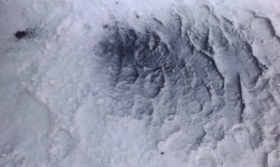

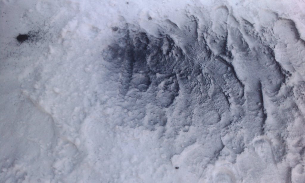

Здравствуйте. на видео видно как двигатель работает при стоянки на протяжении ночи в мороз не теплее -20.
Симптомы:
1. запускается работает ровно но при истечении 2-4минуты начинают плавать обороты и дв глохнет.
2. сново запустив дв, предварительно прокачав систему руч насосом, дв работает ровно на протяжении 2-3мин и ситуация симптомы повторяются
3. выжимаю акселератор в пол - дв. работает но обороты плавают с расколбасом дв. вытянув ручку подсоса на полную обороты составляют не более 1000 с то уменьшением до 500-700 то увеличением до 1000. помогая ручным насосом на фильтре обороты увеличиваются но не на долго и сново расколбас.
3. выхлоп при этом пар с синем оттенком.
4. на рисунки показано что остается на снегу после 15-25минут работы дв. (если это можно назвать работой)

ЗЫ: дополнительно установлены подогрев топливо-провода + в баке насадка. Салярка зимняя с хай гиром в пропорции 1грам на 1л

90% сальник ТНВД, были такие-же симптомы, сегодня заменил сальник и (заодно) плунжерную пару...

Сальник ТНВД на морозе дубеет и начинается вот такая кутерьма.
Чтобы убедиться на 100%, можно вывести обратку в отдельную ёмкость и посмотреть какого цвета вытекает саляра. Если будет с признаками сажи, то значит завоздушивание происходит маслянным туманом из картера. Обратку лучше выводить из лючка в полу багажника - в месте её захода в топливный бак.
