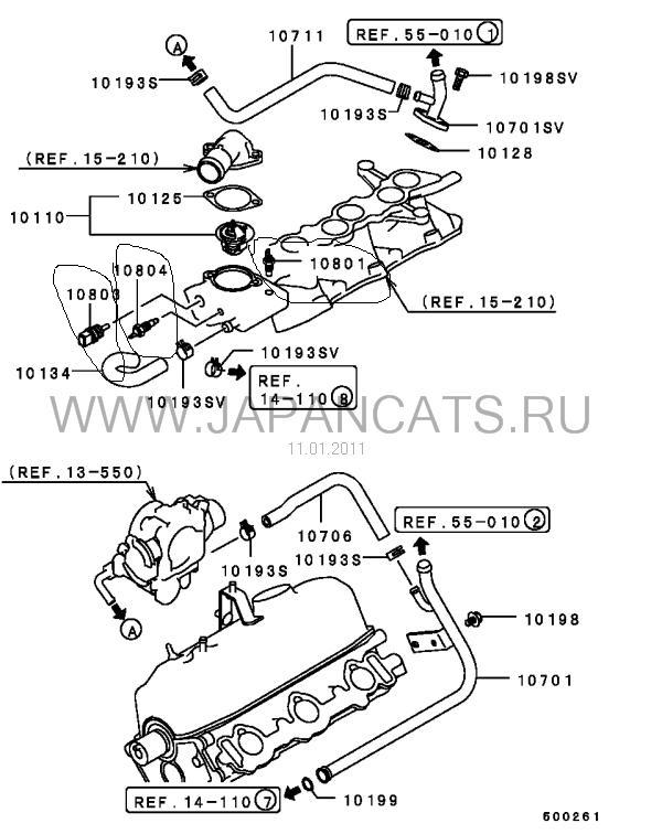

Мike я фотки с машины приложу, какие датчики и за что отвечаю, помоги?
это по WIN с моей машины

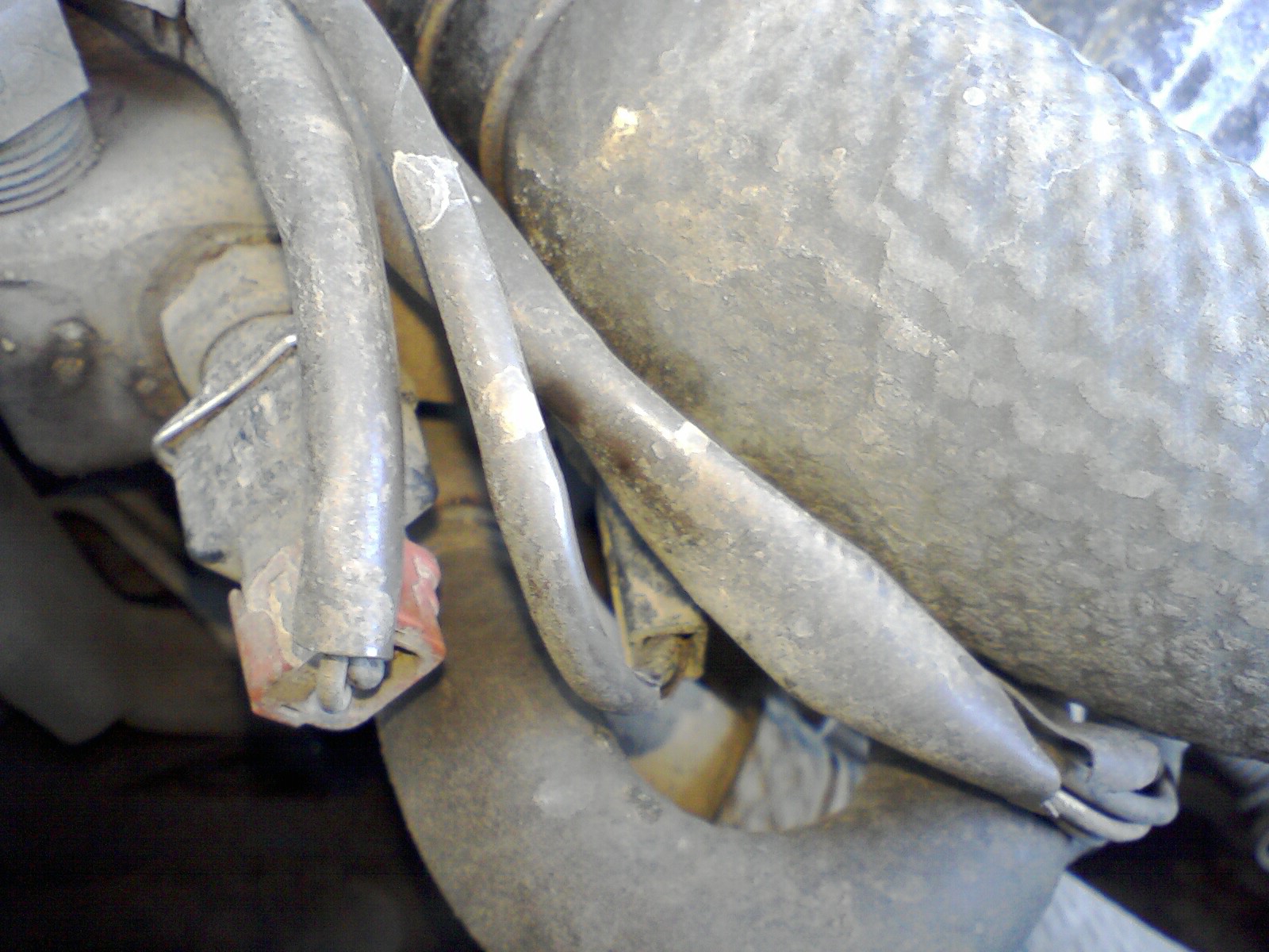

это два датчика( судя по проводам двухконтактные)

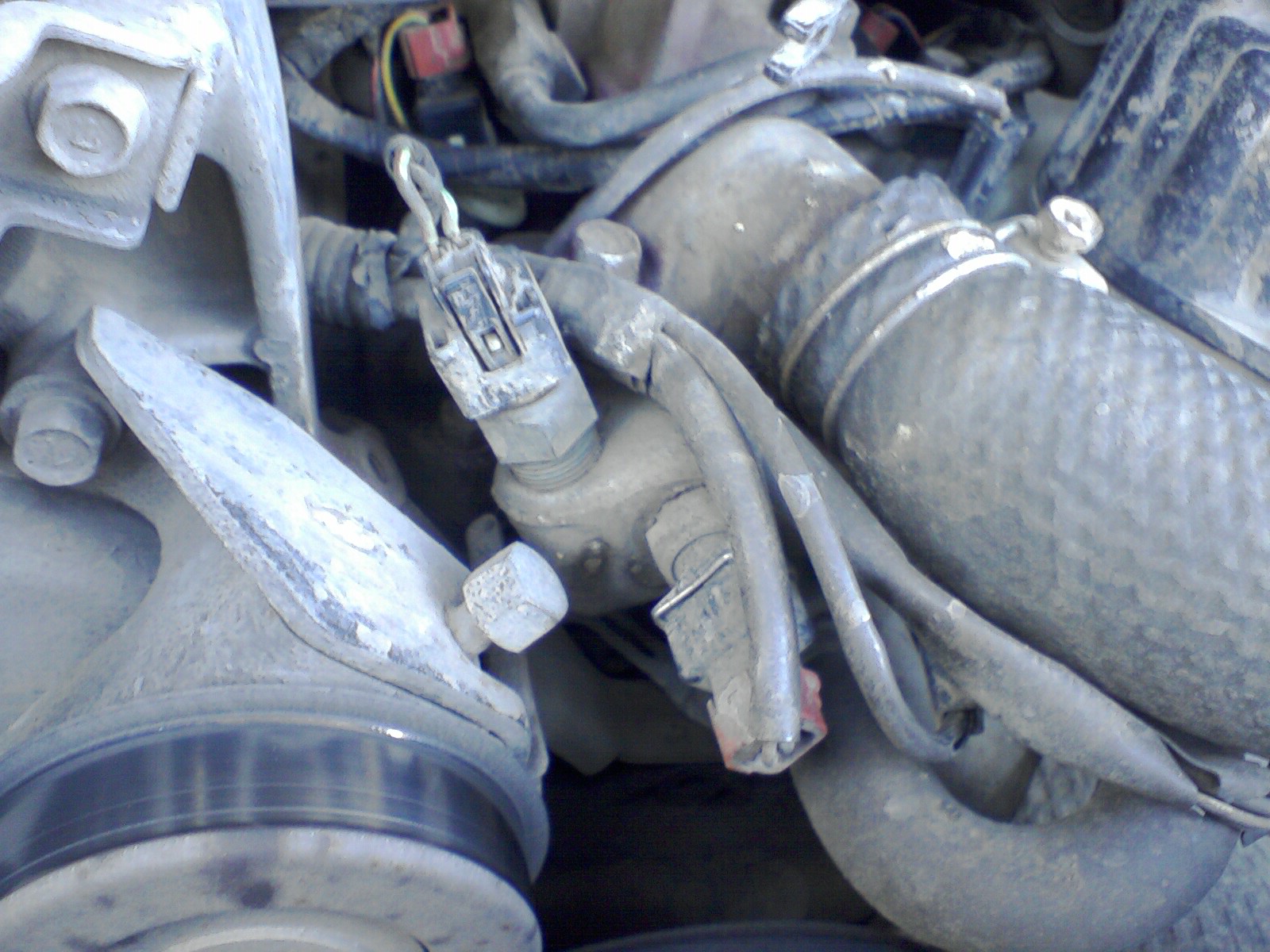

а это еще один на схеме он 10801

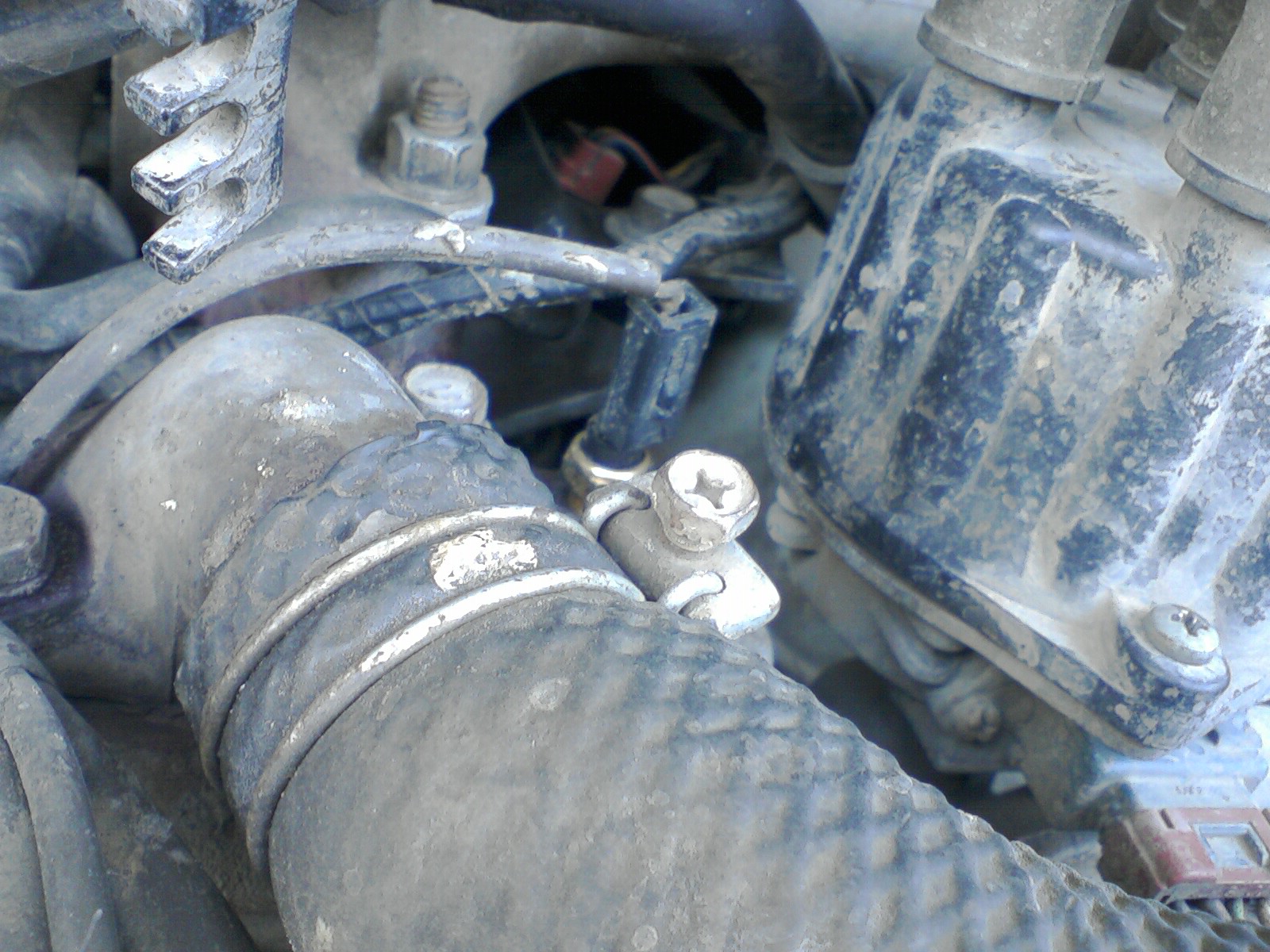

это рядом стоит датчик одноконтактный, я так понимаю на схеме он же 10804
