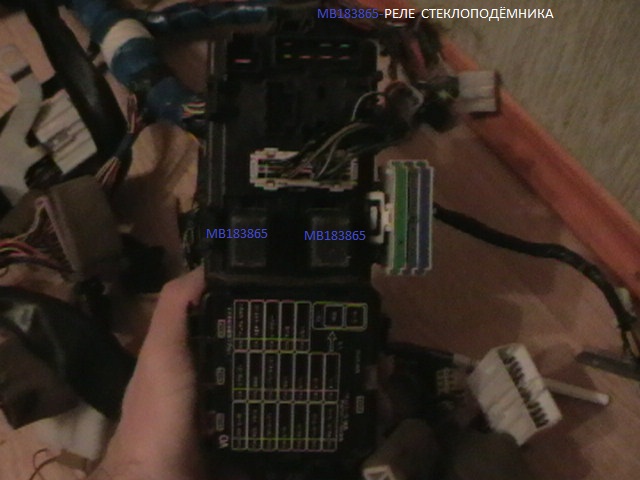

отказал сей девайс.притом на всех дверях одновременно и внезапно.методом проб и ошибок вышел на предохранитель,который в подкапотном пространстве.на 30 ампер.там от него к реле стклоподъемников должен идти плюс 12 вольт и он и идет но по дороге до реле коротит на массу где то.вопрос к знающим..где этот проводок ловить под торпедой?и где установленно реле стеклоподъемников..

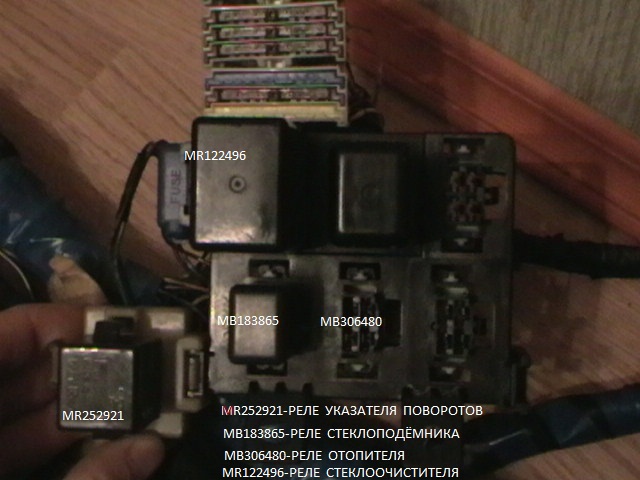

ПОД ТОРПЕДОЙ НА ФОТОkasanova Piter писал(а):отказал сей девайс.притом на всех дверях одновременно и внезапно.методом проб и ошибок вышел на предохранитель,который в подкапотном пространстве.на 30 ампер.там от него к реле стклоподъемников должен идти плюс 12 вольт и он и идет но по дороге до реле коротит на массу где то.вопрос к знающим..где этот проводок ловить под торпедой?и где установленно реле стеклоподъемников..

спасибо.ценная фотка.
по теме треда починил.коротыш был на одном из питающих проводов моторчика стеклоподъемника задней левой двери
