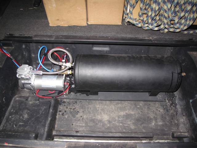

Не уверен, что 100% надо, но было бы интересно пользовать гайковерт. Я так понимаю если сделать запас под 100 то работать будет с одним компрессором? Тогда следующие вопросмарсель писал(а):одного - не хватит. у нормального инструмента расход от 100 или 150 литров.
с 2 компрессорами у меня гайковерт работает. на болгарку уже немного не хватает (так, шлифануть, немножко отрезать, но не постоянно пилить...). дрель - тоже зависит от толщины металла и количества отверстий.
Вот, например, вариант установки на 3шку. Визуально ресивер литров на 30, думаю 100л должно влезть

мой выбор - только электрический.
Mitsubishi Моntеrо Spоrt, LS,2002, АКПП, AWD, 3 литрa, пневмоподвеска, Беркут R 20 стационарно, пневмогудок
