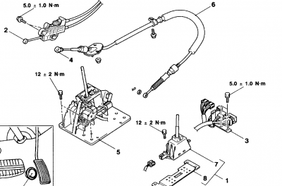

Ингибитор непричём! А вот знать что это, конечно надо.......... Херня такая присобаченая к АКПП и к рычагу переключения положений АКПП через металлический прут в резиновом гофропыльнике. Во как....... сам бы не понял походу

А у нас через трос, соединение этих двух штук. Какая железяка говоришь :*SCRATCH*:

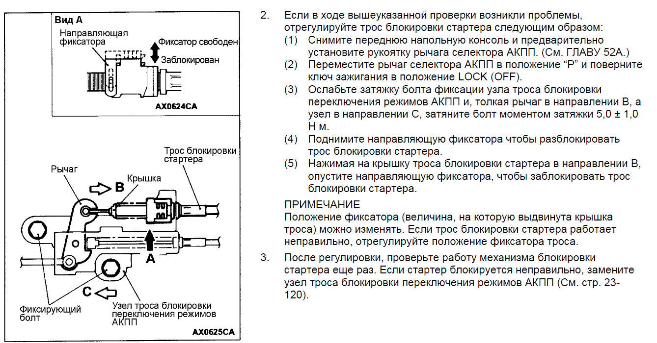

Попробовать трос отрегулировать

по-моему, трос не регулируется... проверю, конечно, но по памяти не помню регулировочных болтов

регулируется из салона
