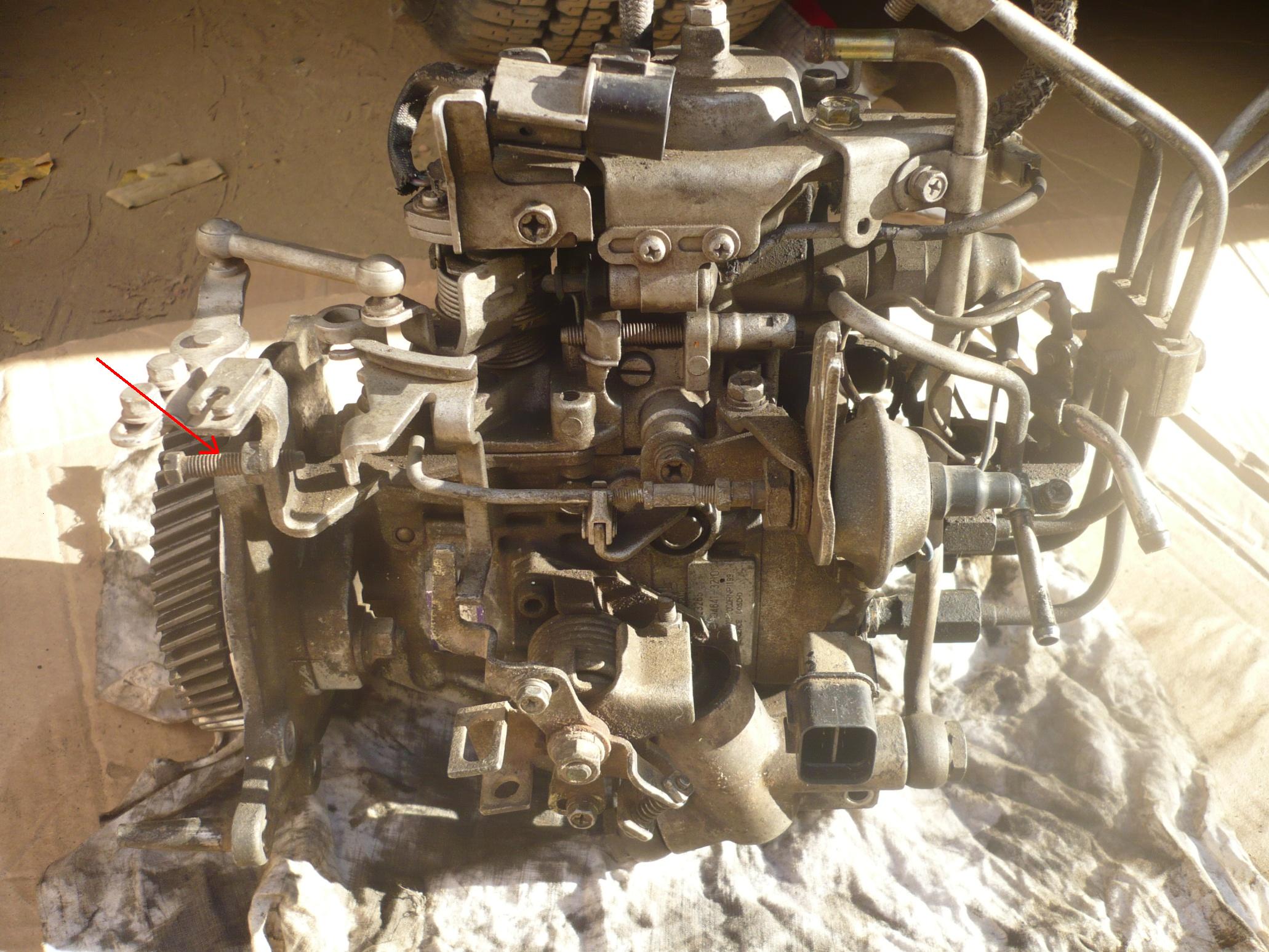

Re: холостые на 4 м 40
Регулируется болтиком (законтрен гайкой). в него упирается ...В общем смотри фотоCASper писал(а):какой должен быть хх 950 это нормально, и как если что регулировать
супер спасибо то что надо вот теперь осталось точно разобраться какой хх должен быть и если у когото есть замеры расхода на хх тоже буду благодаренSaRMat IK писал(а):Регулируется болтиком (законтрен гайкой). в него упирается ...В общем смотри фотоCASper писал(а):какой должен быть хх 950 это нормально, и как если что регулировать. Хотя может цикловая быть завышена.

привет всем! случилось так у меня что паджерик 4м40, завис без движения на 3 года ( раз в квартал заводил на минут 20). тут решил его реанимировать, и вылезла такая вот проблема еще весной перед покраской на улице минус 15, приходилось заводить минут по 10, хотя раньше когда ездил в минус 25 без проблем. когда завелся холостые обороты 1100, когда прогреется 1300. ездить естественно невозможно, отогнал на покраску- пришло лето. заводится сразу- но проблема с холостыми та же. поехал на СТО- те толком не понимают что такое, покрутили болтик холостого хода, теперь на холодную 600 прогреется 900-950. и вынесли вердикт что нужно снимать топливную всю и чистить. так ли это, помогите кто сталкивался? должны же на холодную быть больше на горячую меньше.

Скорее всего, закис шток автомата прогрева.zaleksey писал(а):привет всем! случилось так у меня что паджерик 4м40, завис без движения на 3 года ( раз в квартал заводил на минут 20). тут решил его реанимировать, и вылезла такая вот проблема еще весной перед покраской на улице минус 15, приходилось заводить минут по 10, хотя раньше когда ездил в минус 25 без проблем. когда завелся холостые обороты 1100, когда прогреется 1300. ездить естественно невозможно, отогнал на покраску- пришло лето. заводится сразу- но проблема с холостыми та же. поехал на СТО- те толком не понимают что такое, покрутили болтик холостого хода, теперь на холодную 600 прогреется 900-950. и вынесли вердикт что нужно снимать топливную всю и чистить. так ли это, помогите кто сталкивался? должны же на холодную быть больше на горячую меньше.
Все верно, если автомат прогрева не исправен, на холодную меньше. Я в ручную натягиваю видаль на время прогрева
