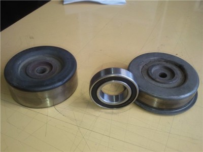

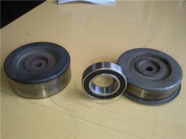

Я менял не ролик, а только подшипник (во всех роликах)
Подшипник № 6006-2RS или 80106 Российский

HiTEX писал(а):Я менял не ролик, а только подшипник (во всех роликах)
Добрый вечер. Я как понял, слева обводной ролик ремня приводного MD 368209, а справа ГРМ? Рисунок на обводной, для токаря???
MD 368210 можно отремонтировать, или только новый заказывать.

На фото оба ролика ремня агрегатов. Просто один с буртиком.
Отношения к ГРМ не имеют никакого.
