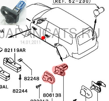

Re: Не работает включение света в салоне при открытии передн
Внизу дверей, не на самих дверях, а на проёме есть такие маленькие кнопочки в резинке это концевики.
Свет должен включатся когда открываете дверь, то есть соответственно концевик работает на отжатие.
Честно говоря не думал, что это и есть концевеки. Очень уж они жесткие, думал что это простые ограничители.
Попробую подергать, но все же как-то странно на обоих передних дверях.

ну по поводу моего вопроса, дело было в концевиках. Просто в темное время я их не "узнал", оба были сильно зажаты и я думал, что это стопора.
Спасибо.
Была ровно та же фигня - центральный плафон не загорался при открывании только водительской двери. Остальные - горел.
Причина смехотворна - кнопка открытия водительской двери были хреново прикручена саморезом к двери > не было массы > не горел плафон
Проверил потыкав пальцев в саморез крепления при открытой двери. После чего винт был выкручен и проанализировано отсутствие резьбы у головки. Решил проблему путем проклеивания двумя слоями двусторонего скотча вокруг отверстия для самореза (он теперь не докручивается до сорванной резьбы. Более правильное решение - шайба. Совсем правильное - заменить саморез, но всего этого под рукой не было
Вообщем время показало, что промывки с разбором этих передних концевиков на долго не хватает.
Надо их менять. Стоят в exist более 250 руб каждый.
Не сказать, что дорого, но как-то для такой безделушки и не дешево.
Вот решил спросить у Вас - может есть аналог от наших ВАЗ,ГаЗ-ов или т.п. ?
