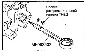

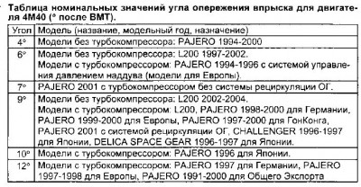

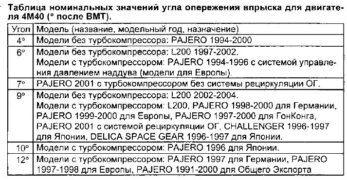

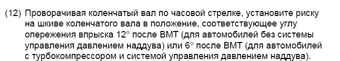

так как машина дымит хочу проделать операции по регулировке угла опережения впрыска, почитав букварь выяснил что бывают машины без турбокомпрессора, с турбокомпрессором с управлением надува и турбокомпрессором без управления надувом.
Хотелось бы уточнить как это - с турбокомпрессором с управлением надува и турбокомпрессором без управления надувом? величины углов для этих типов надувов - разные. Какой угол ставить если я ЕГР заглушил.
Пока что думаю остановиться на 7 град.
Если укого есть ТНВД под рукой - сообщите размер резьбы и шаг пробки распределительной головки (см. илюст.), хочу сделать приспособу.

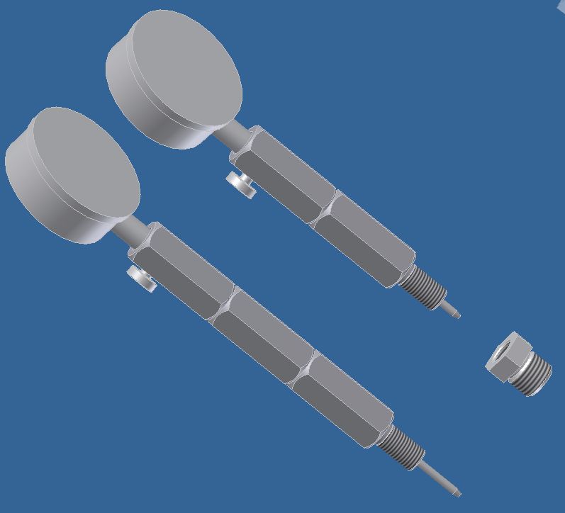

Уважаемый Dizel Man, спасибо огромное за ссылку
вобщем пока чо вот 3-Д моделька, чертеж оформлю по позже, и на следующей неделе изготовлю. На заводе поговорю с лекальщиком, чтобы он мне в индикаторе по мощнее пружину поставил, так как позаимствована Ваша конструкция, а в ней нет компенцсации.
Еще, Сергей, подскажите по поводу угла впрыска, всетаки 7 (так как ЕГР я заглушил), или 12 град ?

Ставте 8-9 градусов, с учетом качества нашего соляра. И еще ссылочка по адаптерам:

У ч/индикатора есть возвратная пружина...так как позаимствована Ваша конструкция, а в ней нет компенцсации.

Dizel Man, спасибо за ссылочку
, я в индикаторе и хочу пружинку по мощнее
Зачем? Штатной хватает "за глаза".

да лекальщик, товарищ мой предложил, я не против

Главное, не утерять чувствительность индикатора...

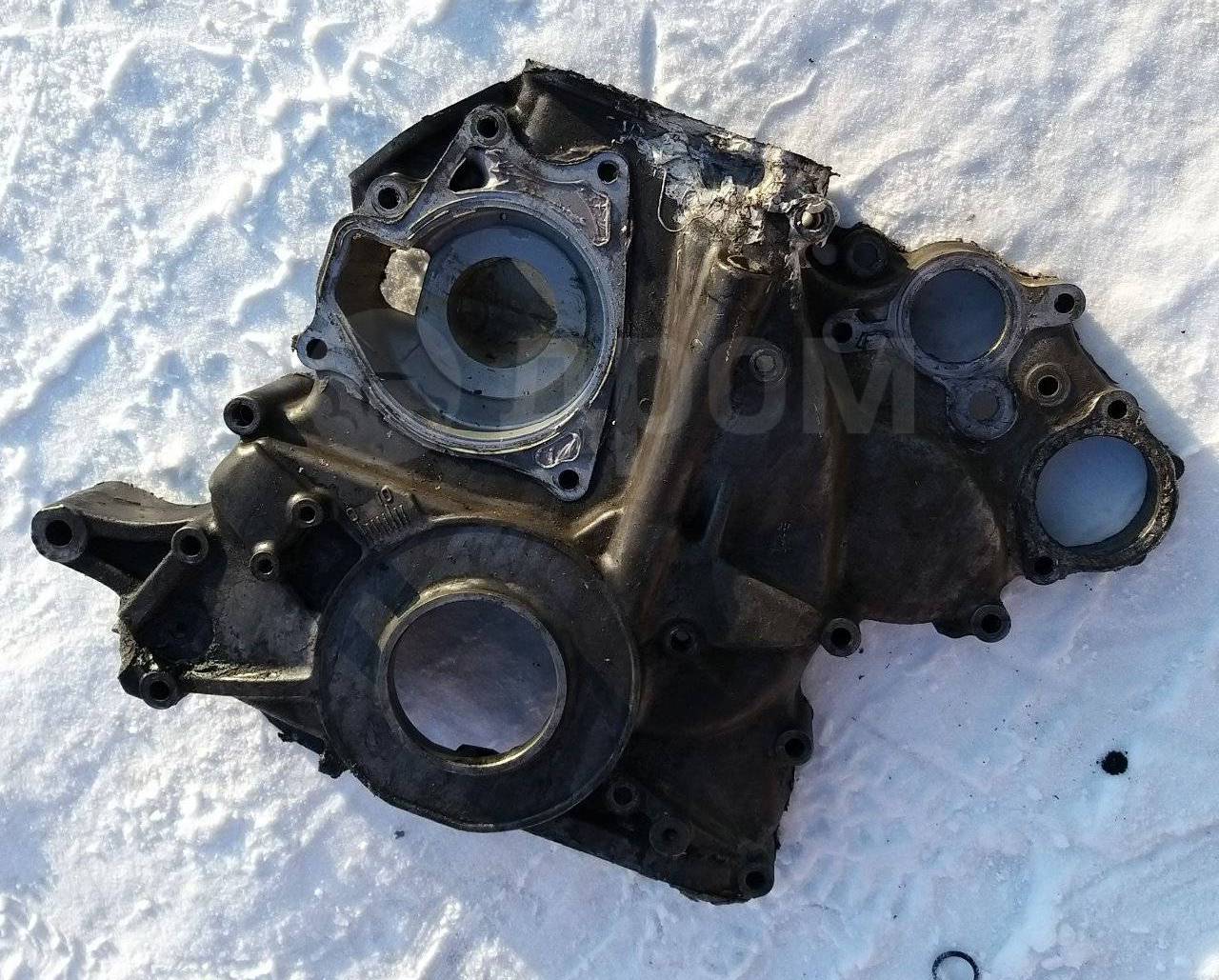

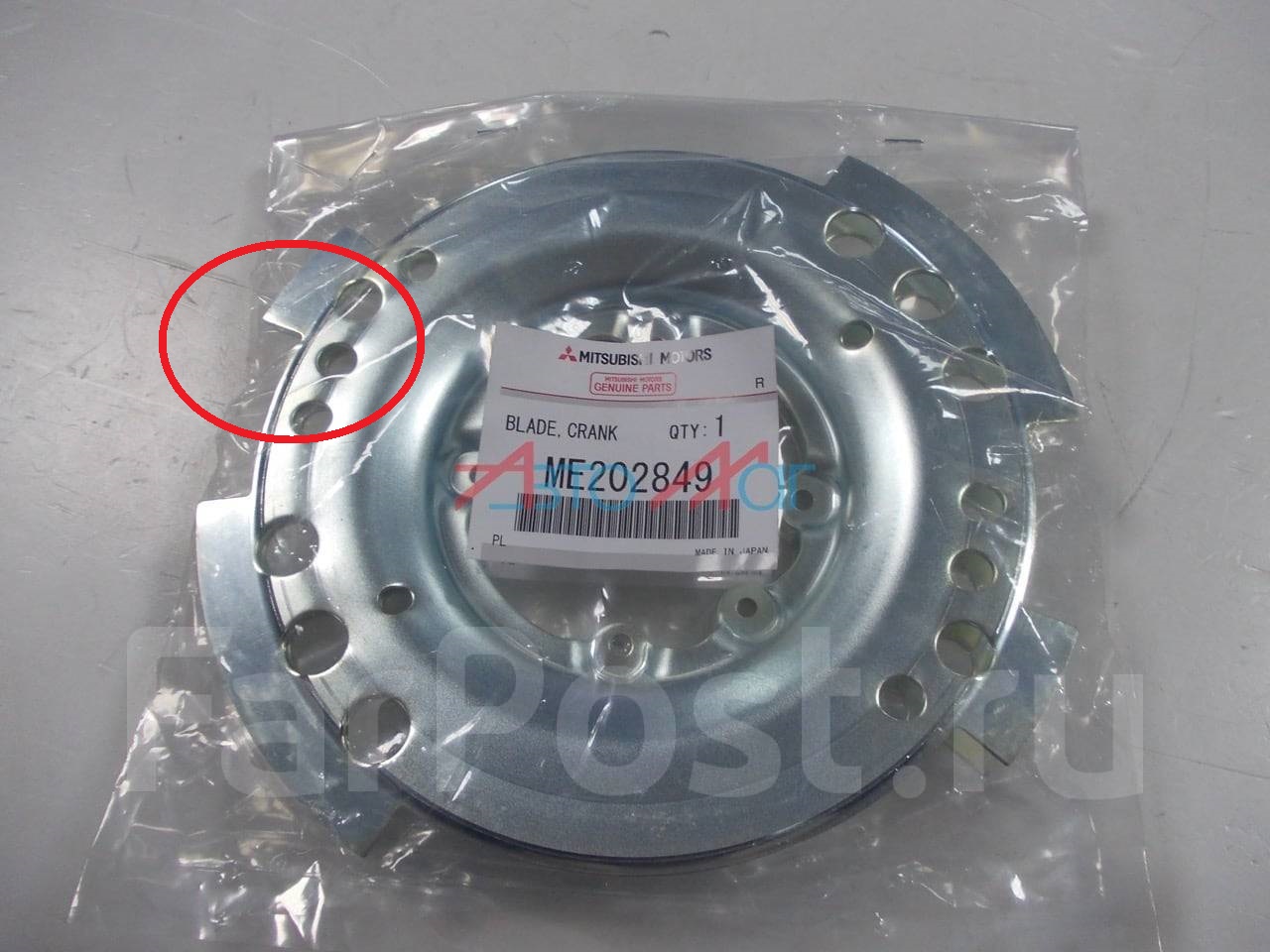

А как и чем посмотреть и выставить угол на ЕФИ моторе??? метки то на шкиву и плите нет. даж ВМТ не выставить визуально. у меня проблема с запуском, оч долго приходится крутить стартером.

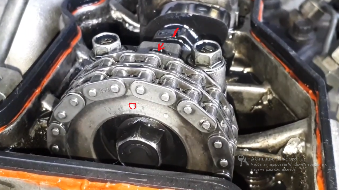

Добрый вечер, Алексей вот метки ВМТ, их ху...во видно, и второе фото на распреде,
прорезь на шестиграннике вала - стрелочка на крышке/бугеле - и точка на звезде,
Еще можно проверить через шланг, одним концом в место для свечи накала,
другим в банку с водой - прокручиваем мото потихоньку, и смотрим пока пузыри воздуха не перестанут идти,
но это не точно будет.

Да эт я все знаю. но на эфишном моторе нет ни шкалы ни метки на шкиву
там где должна быть шкала стоит датчик колена. шкив тож абсолютно ровный. нет метки.
часовой индикатор у мну есть а как смотреть угол когда не почему. вмт я поймаю а дальше то как. как поймать эти 12гр . я на дизелях с 98г езжу. все были с мех насосом всегда . и разбирал и собирал всегда сам. а ща двиг с электронным насосом.

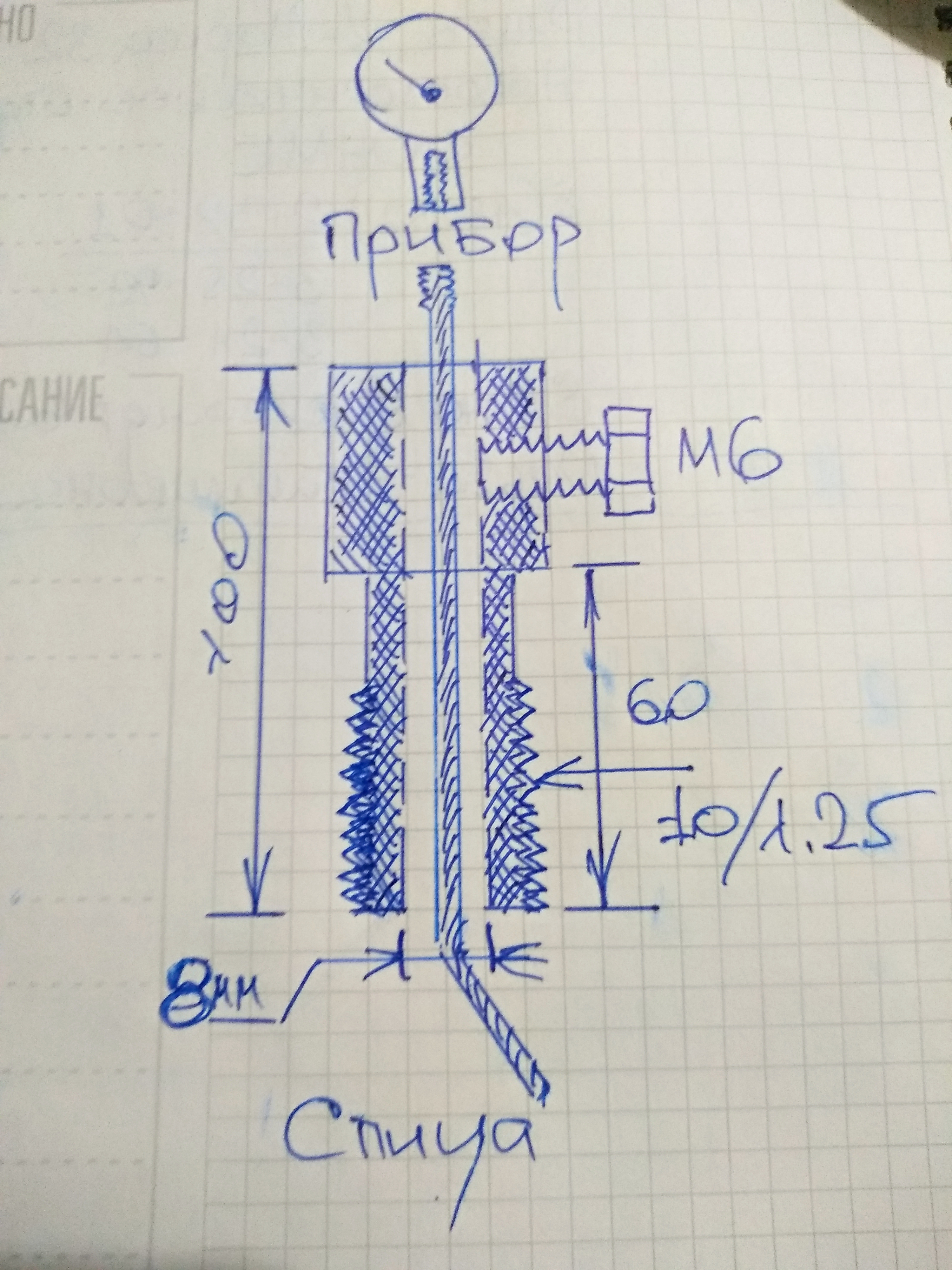

Добрый вечер, Алексей я у токаря сделал вот такой переходник, вворачивается в посадочное свечи накала первого горшка.
это по быстрому начеркал, сверху под прибор часового типа на 8мм и болт что б подтянуть его,
в прибор надо купить обычную спицу велосипеда - она по резьбе подходит один в один,
на другом конце переходника резьба - как на свече, надо отмерить длину спицы - высота ГБЦ+ 1см, с учетом того что б конец спицы подогнуть,
что б спица изогнутая прошла через в.камеру, так словим ВМТ. Риску керним или рисуем.
А вот по градусам...... это вопрос.....
Если честно, никогда не выставляю градусы, выставляю по ВМТ, то есть по 0, и все работает на ура, по причине того что все насосы ТНВД VE

Что то не припомню трудностей.)алексей - Маленький Мук писал(а): ↑ Да эт я все знаю. но на эфишном моторе нет ни шкалы ни метки на шкиву там где должна быть шкала стоит датчик колена. шкив тож абсолютно ровный. нет метки.
Метка на пластине что бегает у датчика. Вроде вот, или что то типа.)
А шкала выше датчика. )
