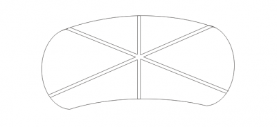

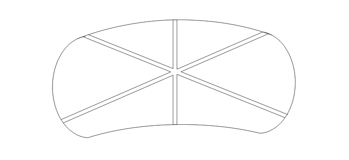

Любую колодку можно заставить *замолчать* попилив фрикционный слой вот таким образом
