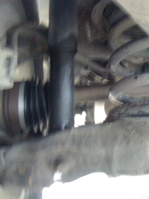

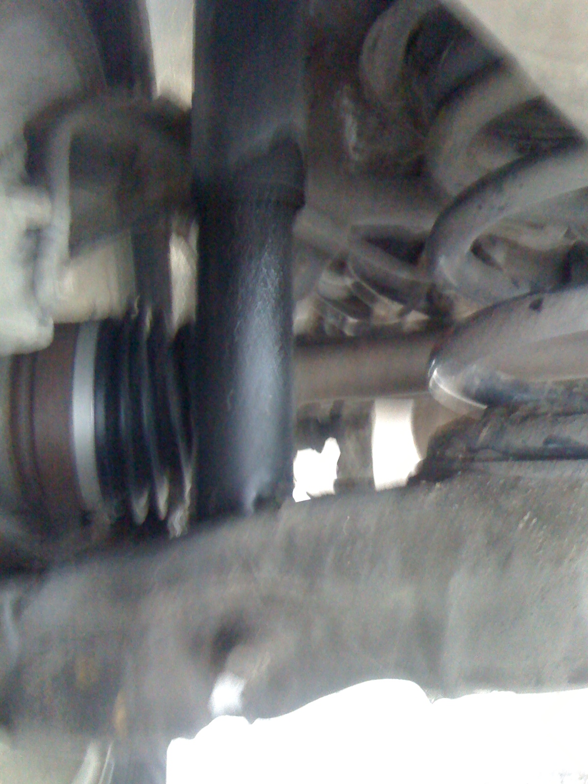

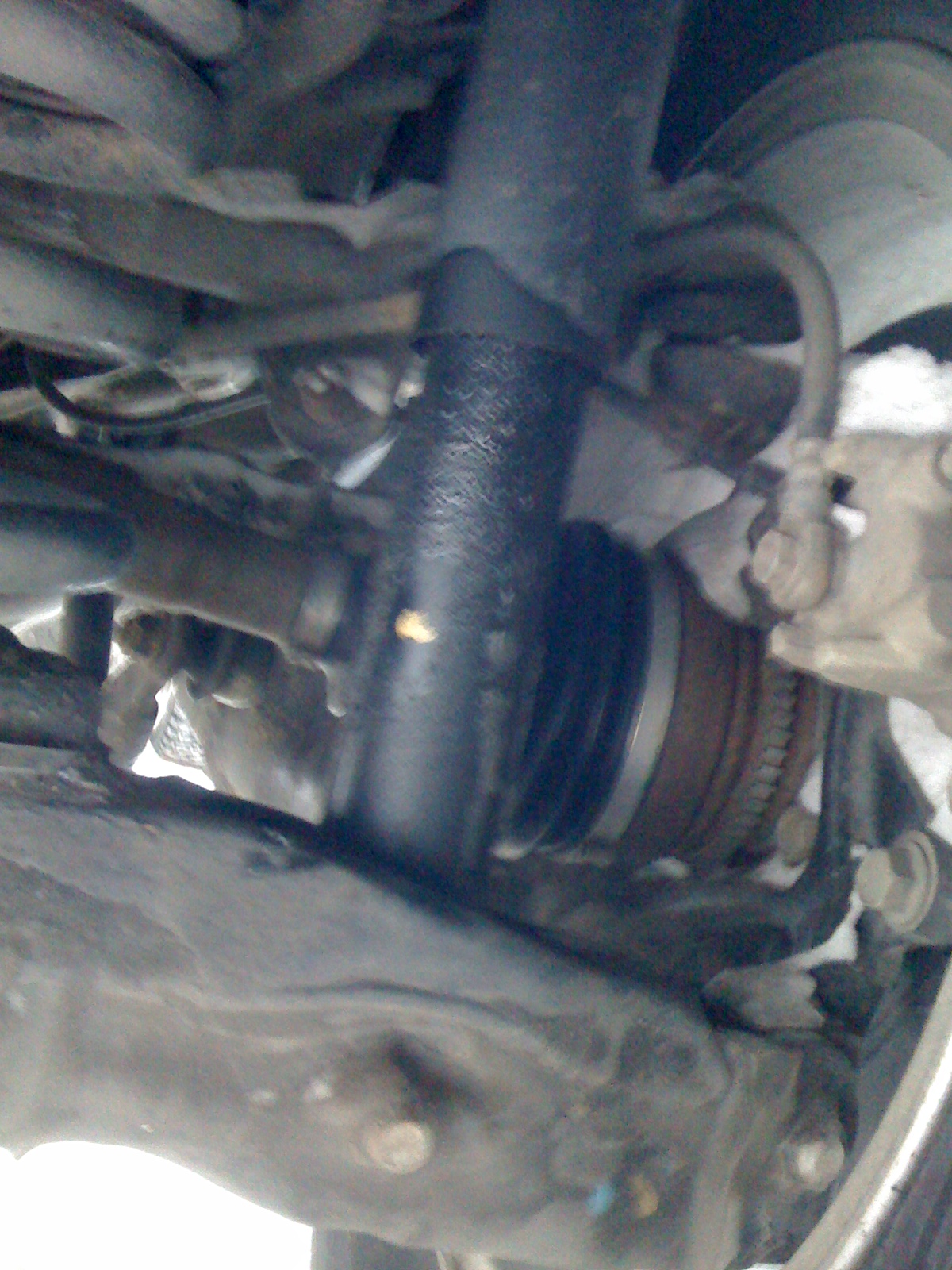

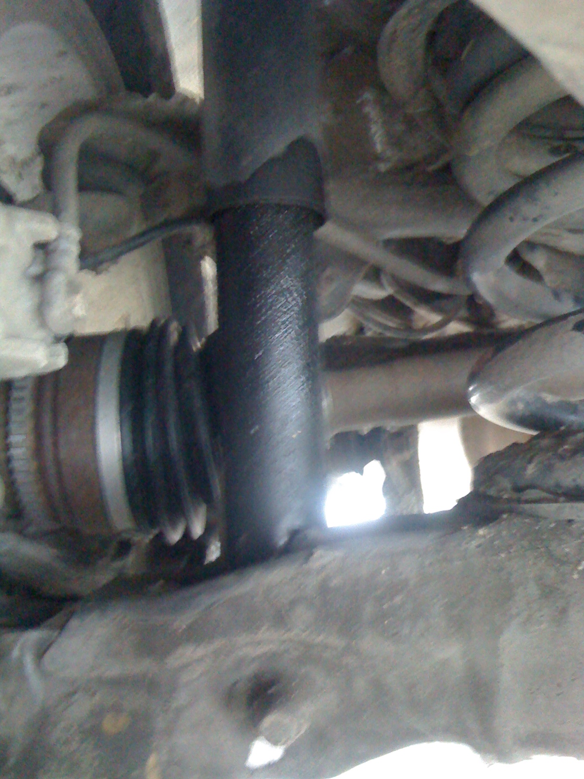

Собственно потекли аммы, замена??

ну да...

мне потёкший аммо меняли по гарантии. Правда пробег был тысяч 20. Менять однозначно, но лучше когда морозы спадут.

Странно. Родные аммы не шибко комфортные, но жутко крепкие... Я за 130 тыс пробега по бездорожью на тяжелой МТ-шной резине так и не смог убить штатные амортизаторы. Поэтому лежат в гараже как аварийный запас... Сухие все 4 шт.

У меня пробег 118 тыс, потекли как раз в морозы... Вроде бы никуда не залетал...
что посоветуете поставить чтоб ВСЁ включено)) (комфорт, надежность ну и бюджетность) если так бывает конечно)))

У меня пробег больше 180 тыс и все сухие. На другом авто засопливился передний правый на пробеге 20 тыс. Сейчас пробег за 130, а он ничего, работает.
Нужно смотреть за поведением авто. Если немного потекло, это не значит, что вытекло. Может просто скинул то, что не успело вовремя перетеч из камеры в камеру. Обычно бывает такое, когда в мороз ставишь авто на неровную поверхность. Допустим одно или два колеса сильно зажаты или вывешены, масло перетекает, а утром на холодную не успевает равномерно распределиться. Это предположение, т.к. других причин видимых небыло у меня.

Кстати, судя по фото Вы меняли пыльники, может вывесили колёса неудачно т.е. они так ночь провисели на подъёмнике.

Pashushara Пыльники не менял, а вот колеса вывешивал - снимал что бы лед оттаять...
