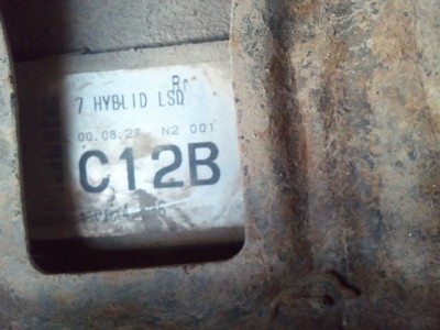

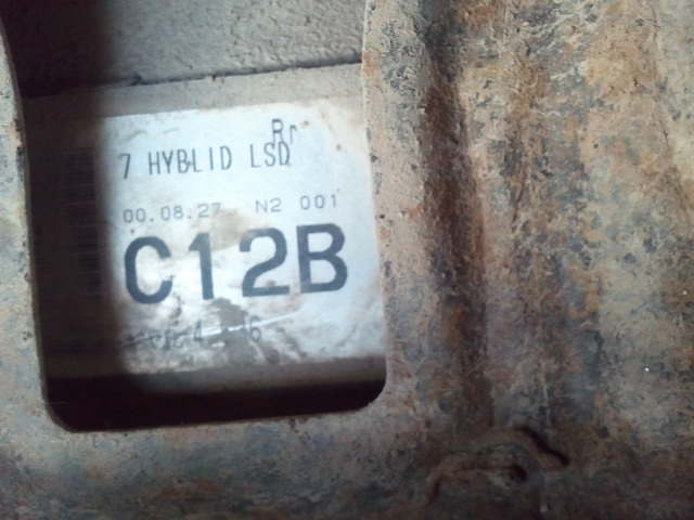

Подскажите пжалуйтста, где на дифференциале табличка LSD ставится? Не могу никак разобраться что там стоит, вроде и в обратную сторону колесо не крутится, но и в направлении вращения колеса тоже не крутится. На сколько я понимаю если залито не LSDшное масло то он работать не будет. (принудительного включения точно нет).
HiTEX
Сообщения: 7028
Двигатель:: 6G72 24V
Откуда: Алма-Ата
Благодарил (а): 79 раз
Поблагодарили: 338 раз
Re: Задний мост с LSD
Сообщение HiTEX »
На задней крышке редуктора лейбл (окошко там одно только)
Дед Василь
Evgeny K
Сообщения: 56
Зарегистрирован: 30 ноя 2011, 00:43
Откуда: Казань
Поблагодарили: 6 раз
Сообщение Evgeny K »
Подскажите пожалуйста, лейбл выполнен как наклейка? не могло его смыть, не нашел ничего.
HiTEX
Сообщения: 7028
Откуда: Алма-Ата
Сообщение HiTEX »
Вот в окошечке такая бирочка
Дед Василь
Evgeny K
Сообщения: 56
Откуда: Казань
Огромное спасибо. Нашел. Никаких обозначений LSD нет. Немного странно, вроде комплектация практически максимальная, а дифер стандартный. К стати нет ли ни у кого опыта установки самоблока? ARB конечно здорово, но больно уж дорого.
