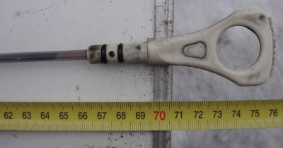

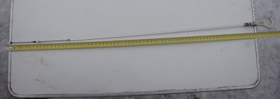

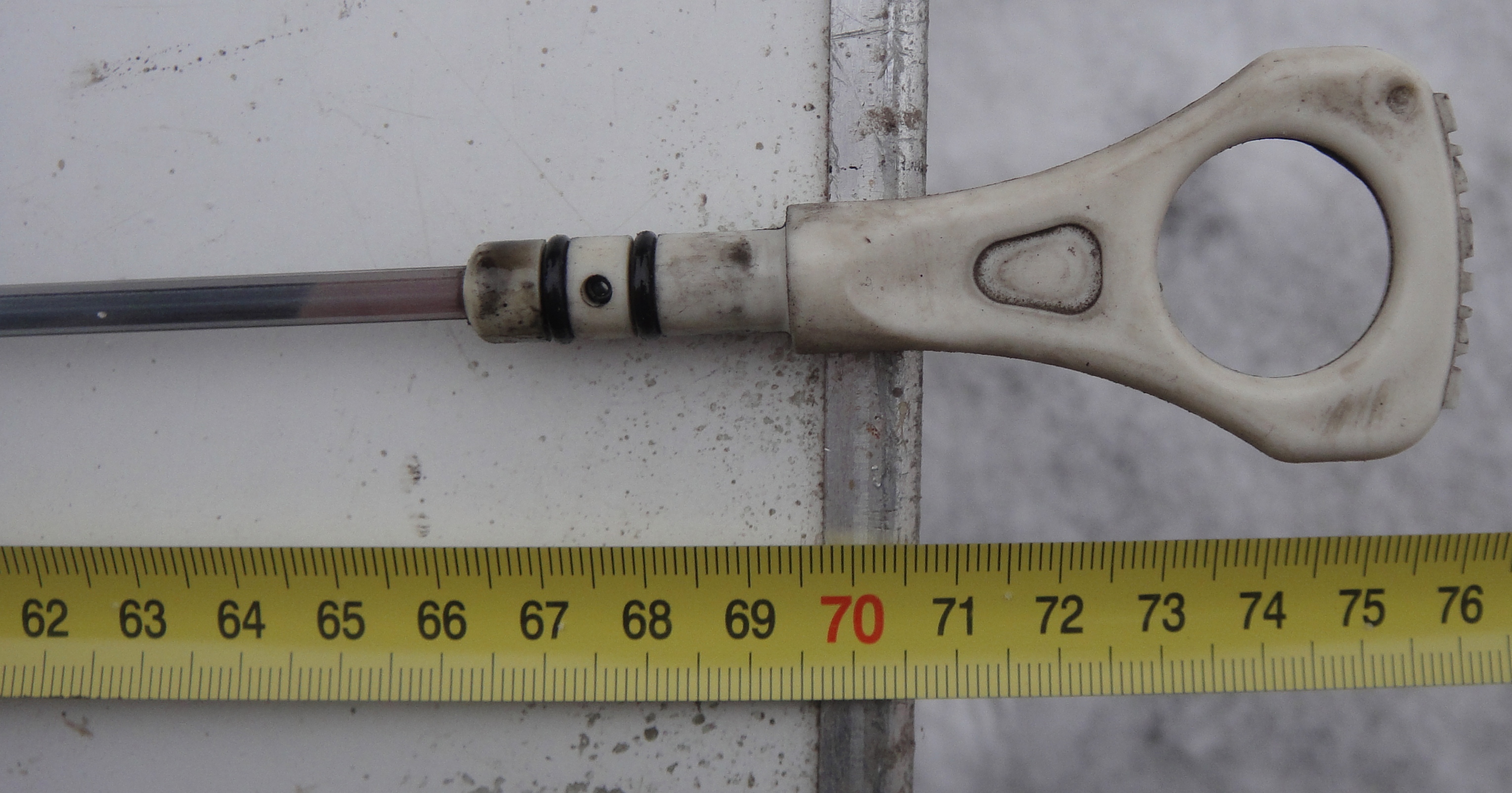

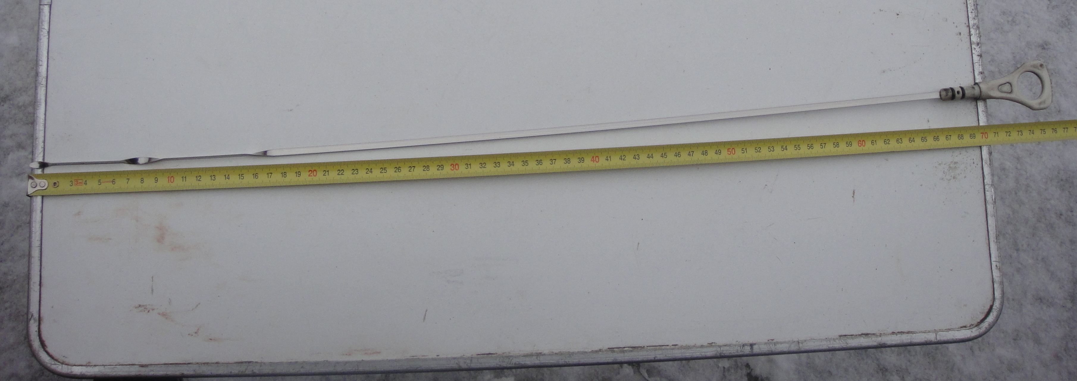

      Добрался, сфотал,даже бумажку умную с Рольфа выданную нашёл-на счёт щупа. Целая СЕРВИСНАЯ КОМПАНИЯ была :*YES*: .[img]

        Тогда ничего непонятно!!! у меня новый тоже 144й как в доках рольфа, и по метражу такойже как на фото. Но почему разные щупы, старый и новый, и уровни масла на них??????
