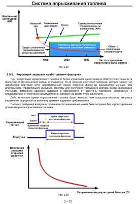

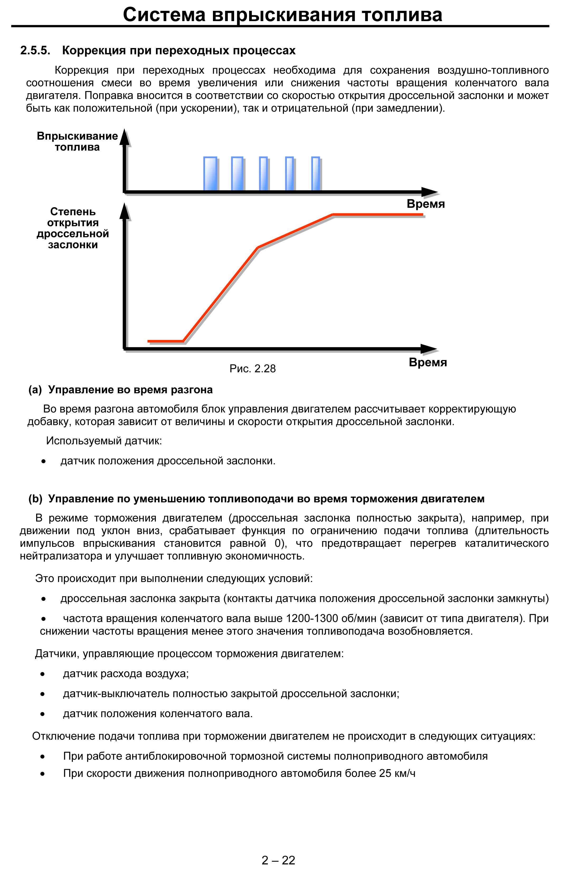

2. Никакой БК не анализирует непрерывно какой либо параметр, т.к. прибор цифоровой. Есть паузы между вычислениями.
Допускаю, что в какой-то момент времени БК считывает информацию с провода/катушки на открытие/включение/вспрыск форсунки, а там нет напряжения. Опа и БК показал мгновенный расход - "0". А вы считаете так же расход ноль.
3. ППХ и ЭПХХ клапана , описание ситемы здесь -http://www.niva-faq.msk.ru/tehnika/elek ... H/EPHH.htm
и http://autolibrary.net/vaz/vaz-2107/354 ... enija.html
Идея всей системы снизить расход топлива, на высоких оборотах отключив ситему подачи топлива работающую на ХХ и наоборот на ХХ добаить топлива через эту систему, чтобы двигатель не заглох. Так меня учили в автошколе еще при социализме.

Топливо вспрыскиваетя в каждый цилиндр (без разницы бензин или дизель) на каждом такте впуска, только количество различно и больше 0.
Прошу опровергнуть.

ЧТДAlex_F писал(а):Эта информация от производителя может рассудит вас -
 Тока для дизеля не 1200-1300 а наверное 900-1000

Форумчане, доехал до дома, "продолжаем разговор!"(с)Alex_F писал(а):Эта информация от производителя может рассудит вас -
 Alex_F, и стобой готов поспорить.
п.2.5.5. Называется корректировка - Ок.
Производителю или автору доверяем, так ведь?
Смотрим первый график, в начальный момент времени, где начинаются оси, вспрыска нет - двигатель не работает - впрыска нет.
 Но только нажали на газ, т.е. окрыли дроссельную заслонку как начало вспрыскиваться топливо. Куда в двигатель который не работает?
 Вывод на рисунке либо чушь полная, либо автор что-то не договариает, либо что-то упустил по незнанию.
 Alex_F, ответ не засчитан. Согласен?
Добавлено- проглядел, опять первый график- после того как полностью открыта дроссельная заслонка топливо опять не поступает в цилиндры.
 За счет чего работает двигатель-то? Коперфильд крутит коленвал?
