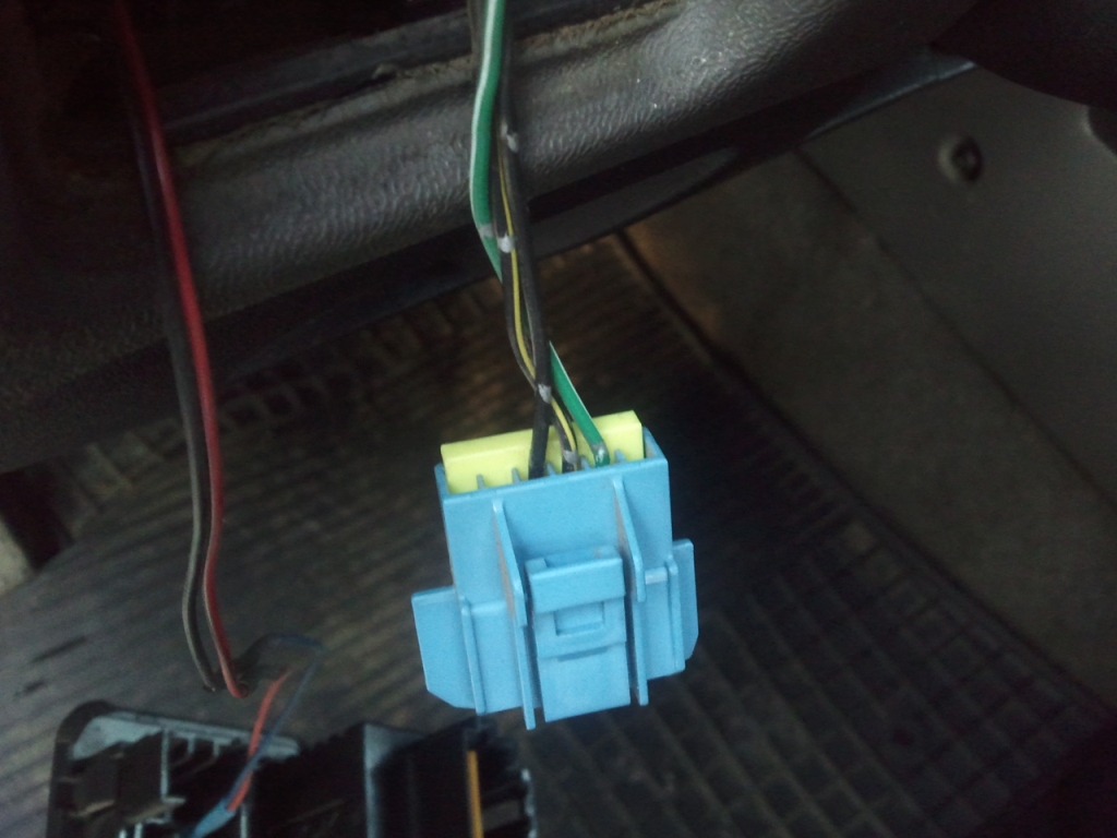

В общем ставил машину в гараж и от делать нечего вспомнил, что сгорела лампочка в подсветке
режимов раздатки. Ну делов то там..... Разобрал, заодно подтянул прикуриватель ::-D: :*ROFL*: , ослабла гайка сзади. Вместо лампочки воткнул диод... Собрал все..... И нет у меня больше подсветки!!!! ::-D:
Предохранители целые! Все и везде! Габариты есть, свет есть, освещение салона есть... Нет подсветки приборов, мониторчика, прикуривателя, печки, в общем борода вся потухла и так же на коробке и раздатке нет подсветки... Что же я натворил? Есть варианты? И как проверить реостат? :*THANK*:

Диод без допсопротивления втыкал? Если да (или сопротивление менее 100 Ом) то диод сгорел и замкнул цепь. Вот так они, падлы, обычно сгорают, коротя сопротивление в ноль. Транзистор в реостате дохленький стоит, чуть что, сгорает без предупреждения. Завтра на работе посмотрю как он называется и есть ли аналог. Припоминается только, что он (транзистор) минусом управляется. Если есть где взять, то выковырять его легко. Берёшь сверло, высверливаешь заклёпку (которая прижимает его к радиатору, потом паяльничком выпаиваешь

Попробуй провода пустить не через реостат и сразу поймёшь он виноват или нет.

AK писал(а):Попробуй провода пустить не через реостат и сразу поймёшь он виноват или нет.
Че то я очкую (с) :=-O: Там три провода, какие замкнуть?

Сначала лампочкой найди где +, остальные замыкай. Но вообще не торопись, завтра с утра, я посмотрю и расскажу какие провода перемыкать

Ну вот и разобрал и прозвонил. Зелёный проводок это + (его не трогай), крайний чёрный, это постоянный -, средний чёрный, это на панель. Два чёрных соединяешь между собой и панелька светится. (знать реостат накрылся) если не загорелось, то искать причину дале надо. Но я думаю, что дело в реостате.

Сижу от досады аж закурил (первый раз в этом году). Замкнул.... Дым не пошел, но и подсветки нет. Разобрал, вытащил диод... Результата нет((( Пнул по колесу, теперь болит нога. И где теперь искать?
