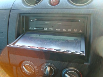

Подскажите, пожалуйста, где и как перепрошить японскую навигационную мультимедийную систему(без названия), клавиши на японском языке. Есть все(навигация по Японии, DVD, TV, FM, MP3, вход для карт памяти SD), а читает только МР3. Остальное не работает. Авто ниссан kix, аналог мицубисси паджеро мини.

Так не может быть, что нельзя с системой что-то сделать, должны же быть умельцы, это ж как телефон или чуть посложней. Фильмы тоже не посмотришь, звук идет, а изображения нет. Черт с ней с навигацией, телевизор тоже не показывает.

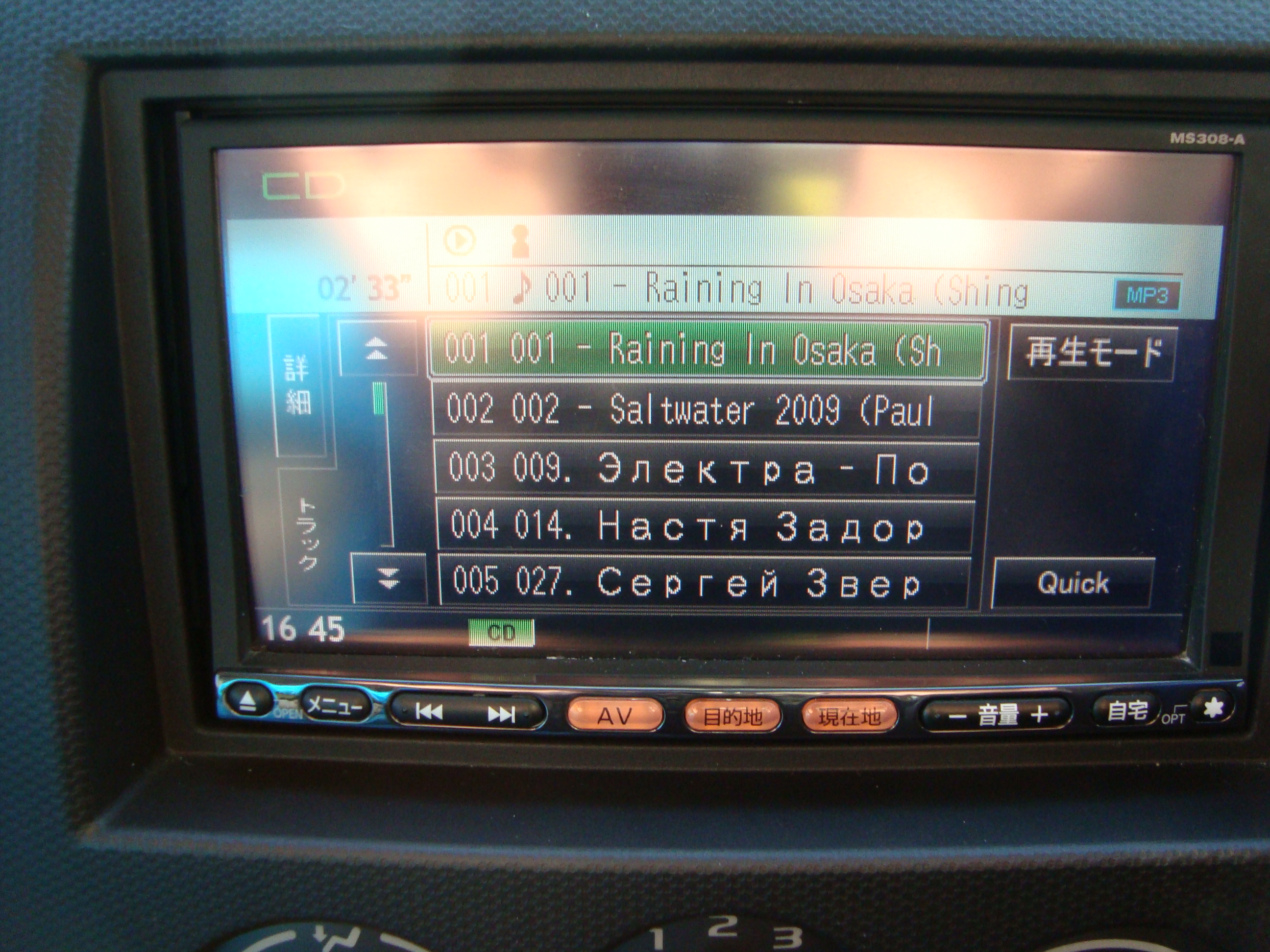

Владимир, спасибо, но общение на том форуме в 9-ом году было, может с тех пор что-нибудь изменилось? Ну не выбрасывать же это чудо техники! Интересно, а какие DVD диски японцы просматривают, они что особенные? MP3 читкает же, да еще и пишет на русском и на английском названия треков.

Сергей 393 попробуй остановиться, поставить на ручник и включить фильм либо телек. у меня на магнитоле защита стояла, тоже звук есть а видео нет, оказывается надо было проводок на ручник подключить, но я его просто на массу кинул

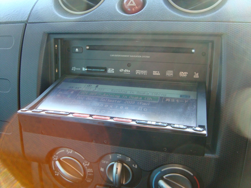

можно еще попробовать его выдернуть и прочитать что на бумажке написано, какая модель и что вообще за зверь.

начинка магнитолы панасониковская, что бы показывалось на экране - надо оранжевый провод на массу кинуть.... на наклейке магнитолы инструкция в картинках.
если с паяльником дружба есть - то вот как пример http://remont-aud.net/forum/76-11851-1 после перепрошивки либо УМИРАЕТ либо РАБОТАЕТ.
в принципе ничего сложного, разбирается и припаиваются 4 проводка(на платке с деталями подписано).... далее к ком порту компьютера.... ставится софт и заливается прошивка.
P.S. кстати в настройках магнитолы можно английский интерфейс выбрать. может тогда и понятно станет где косяк в настройке мож...

vk2 Видно ты с этим сталкивался и по-видимому с удачным финалом. А почему панас? Модель MS 308A (то что в углу на магнитоле), панасониковская что ли? Я с паяльником дружу, но нельзя ли поподробней, пошагово, а то для меня это темный лес. Или ссылку где подробно описано. Спасибо большое.
