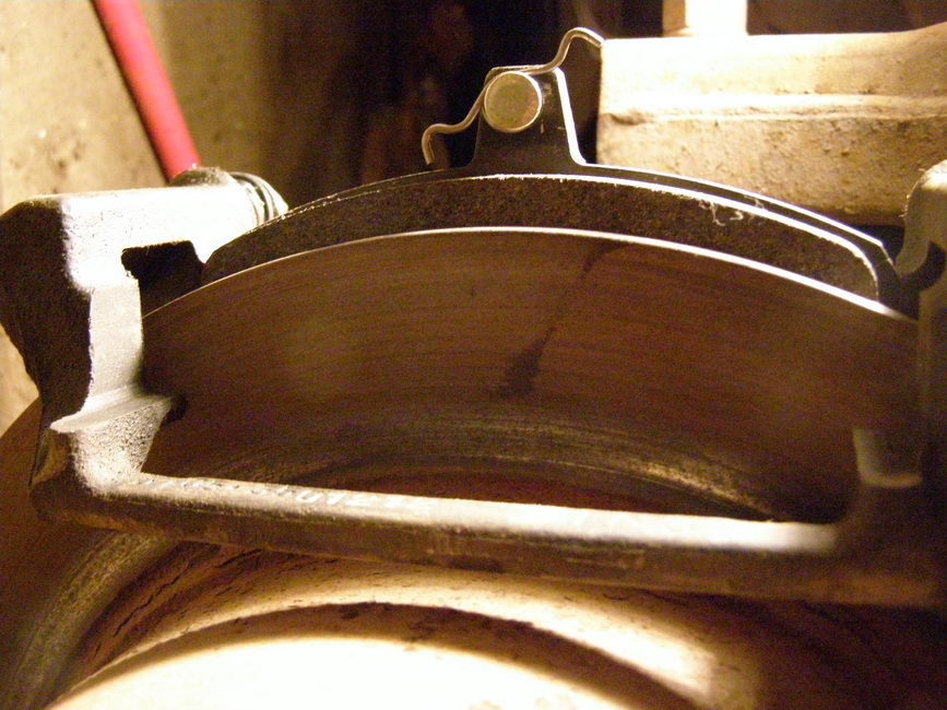

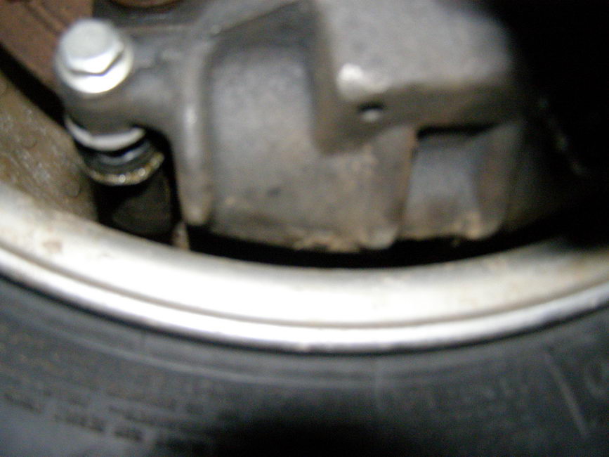

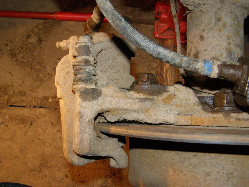

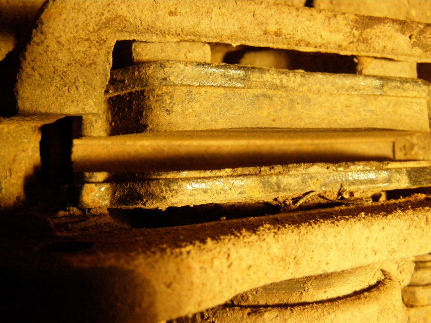

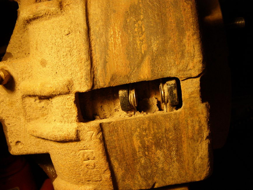

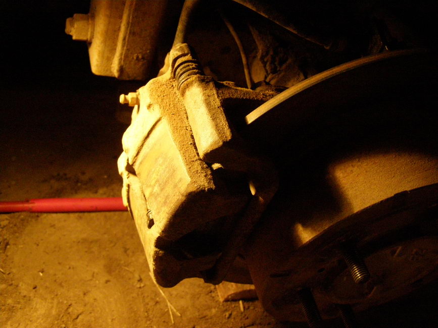

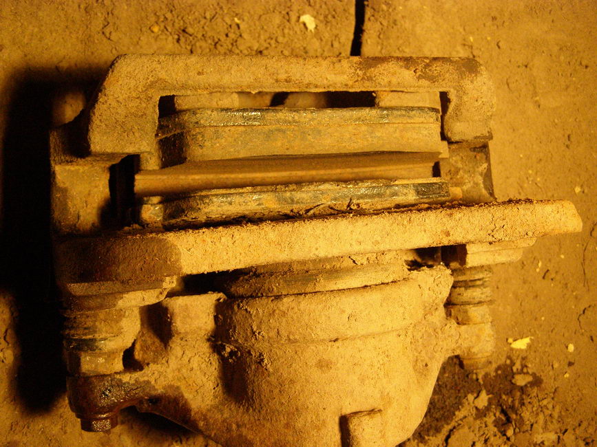

Мучался никак нигде не мог приобрести задние задние суппорта. Новые которые лежа в магазине были слишком дорогими 6000р. за штуку, а мне надо было обе :*WALL*: целлых 12000 + 1000 колодки. А на заказ контрактные везти никто не хотел, не знаю по чему :(, на разборках то же нету
Долго ходил по магазину со штангельциркулем и с родным суппортом :*WALL*:

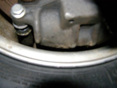

Нашел почти похожие от ГАЗ "Соболь" :%): по крепежным отверстиям подходит, даже болты родные вкручиваются. Есть не большое отличие которое сразу видно при их установке:
Прикручиваем его! Надо же встал :*YAHOO*:

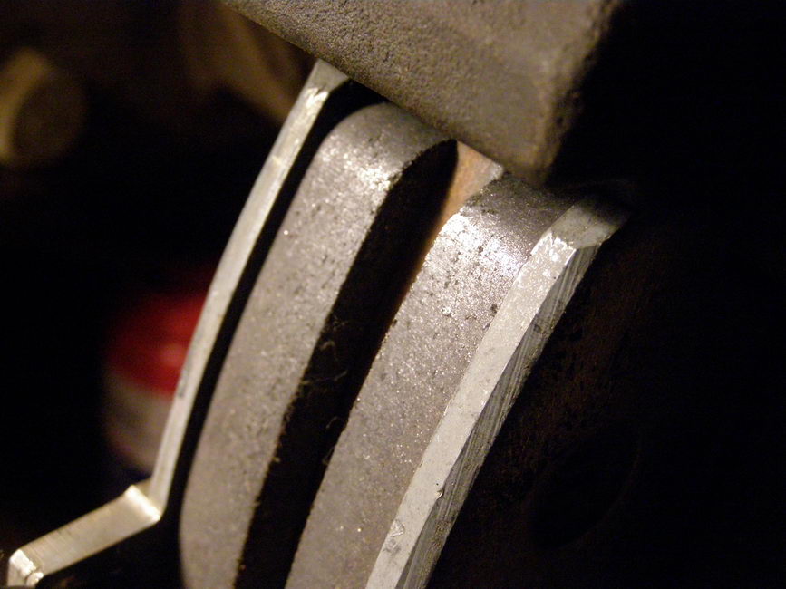

если приглядеться то видно что колодка маленько свисает относительно тормозного диска где то 10мм.

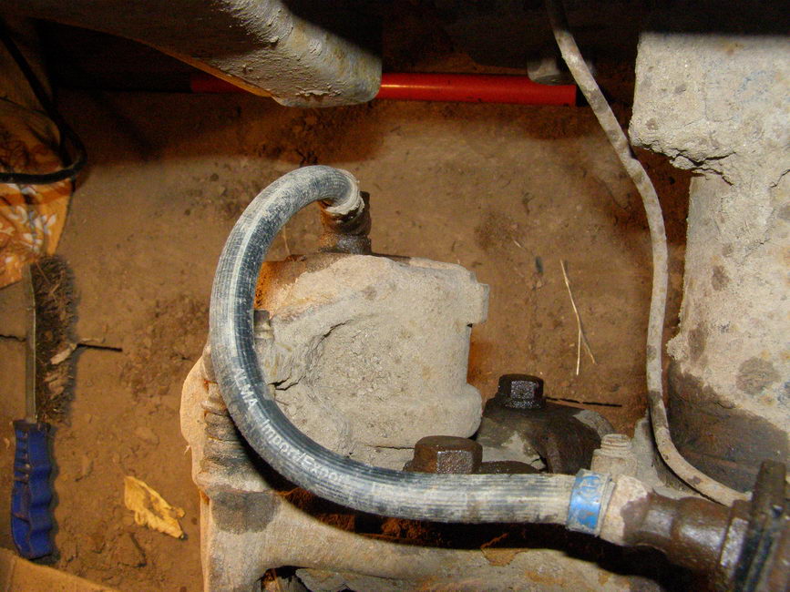

У нового суппорта шланчик прикручивается в другом месте(маленько не удобном)
По этому старый шланчик не подходит, подбераем такой же только маленько по длинней!
Фиксируем шланг с правой стороны чтобы ничего не задевал:
С левой стороны вроде как все нормально:

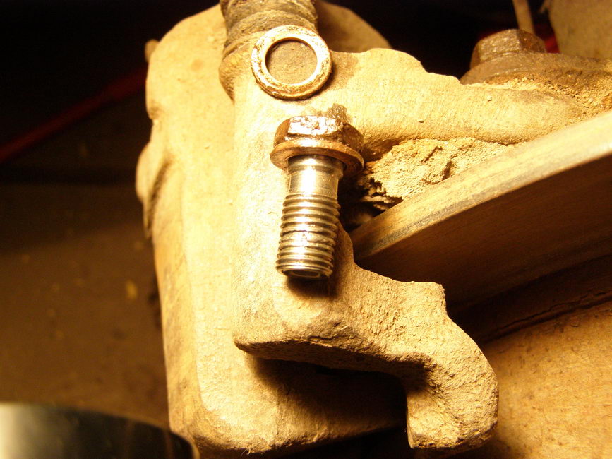

Кстати теперь шланчик к суппорту прикручивается через медную шайбу на 10!!!

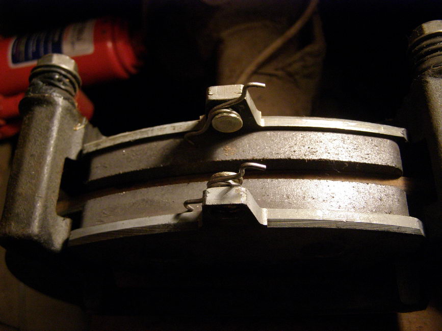

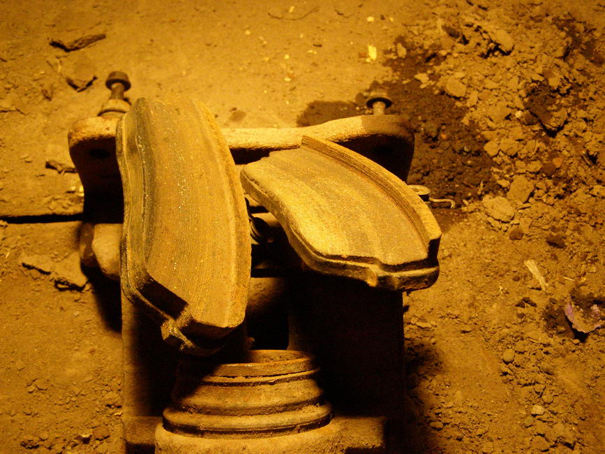

Вот они наши новые колодки:

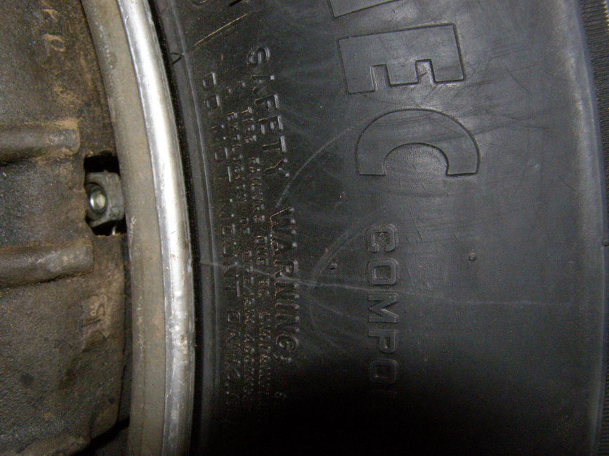

И теперь самое главное чтобы все встало без переделок! Надо иметь диски на 16! иначе не видать удачи :m/:
Если же у вас диски на 15. То я думаю можно пересверлить отверстия крепления на супорте, нарезав там новую резьбу, сместив таким образом суппорт ближе к центру оси. Тогда кстати колодка будет четко сидеть на тормозном диске.
Бюджет составил:
1400р - Суппорта = 2800р
200р - шлачик = 400р
5р - медная шайба = 10р.
Вообщем за 3200 мы имеем соовсем новые суппорта

Так СТОП полный не айс.
Толщина тормозного нового диска помоему 10мм, толщина феродо на одной колодке тоже 10мм, что имеем при износе тормозных колодок ровно на половину(ну или чуть больше) у нас пропадают задние тормоза (при чём это происходит постепенно и мы не сразу это замечаем) А пропадают тормоза понятно почему?

Смайлик204 писал(а):Так СТОП полный не айс.
Да ты прав маленько :)! только толшина диска не 10мм а по мануалу 18! конечно есть вариант что колодки встретятся когда нибудь на встречу друг другу :) но у меня есть вариант сточить край колодки и все будет решено! :)
Самый все даки не правильный вариант ставть запчасти от совдепа(много китайского шерпотреба) :( так как один супорт уже потек! Цилиндр в суппорте имеет какой то не прилично большой люфт! кто дружит с теорией как плотно должен сидеть цилиндр в суппорте??????

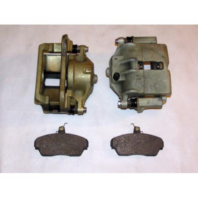

нарыл в инете его изображение, точно такой же стоит:
Суппорт: ГАЗель, Соболь, Волга (к-240)
все таки я не первый кто придумал ставть такие суппорта!!!! единственный минус что я взял за 1400р. за шт !!! оказалось что качество гавно надо брать ГАЗовский оригинал за 2400 :razdrajen:

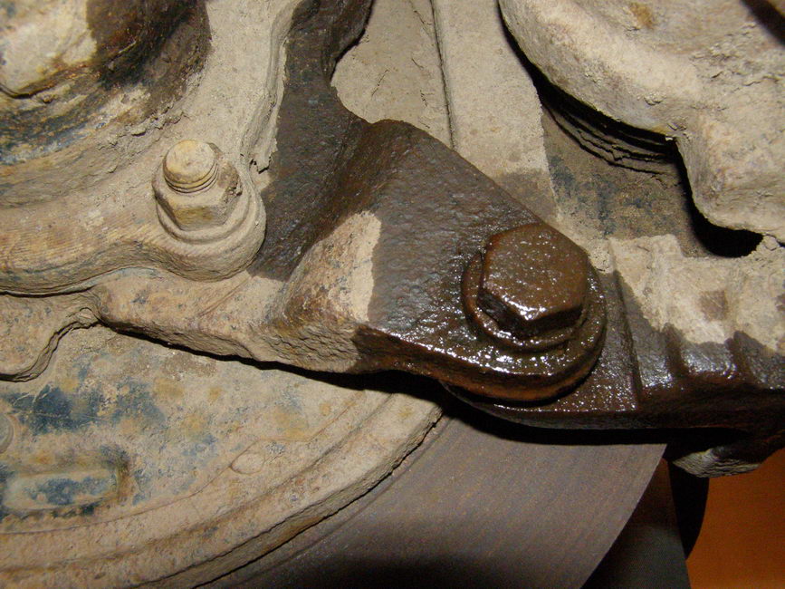

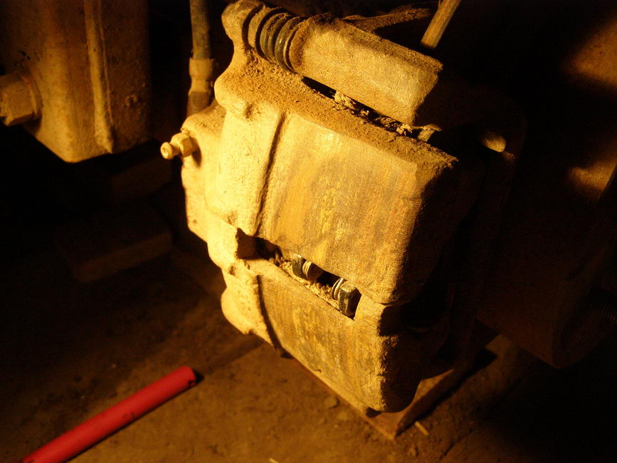

Добрался до суппортов. Заменил и второй.
тот что стоял, со стороны диска
другой вид, крепления
они встретились
они встретились
сорванная резьба болта... :( видимо шаг другой

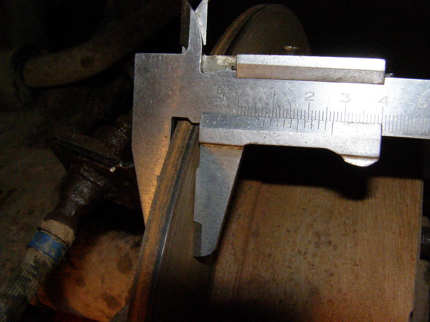

толщина диска....уже 8!!! мм :( однозначно под замену, на левом получше, по моему было 14 мм
неравномерная выработка, на левом они сработали 50х50, а на этом суппорте при рабочих направляющих почему то так
свес накладки
свес накладки
вот почему нужен 16" диск
