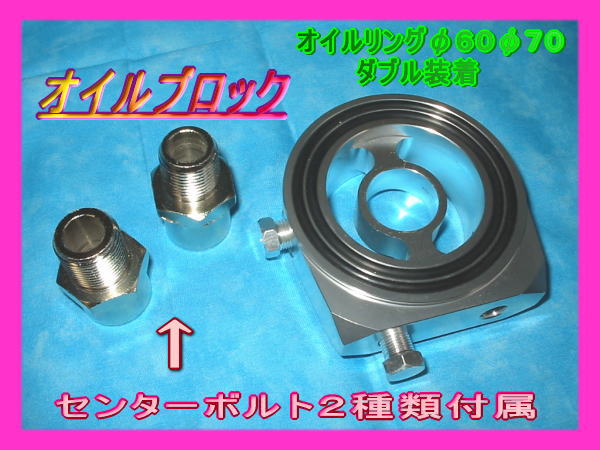

или заказать на ebay или injapan переходничек под масляный фильтр

Можно, но если на 3.5 резьба под фильтр как на 2.8 -не встанет - я проверял :(
