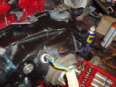

Может кому пригодится.

Хорошо бы пояснительных надписей наделать.. Например, что за патрон используется и как добились герметизации. Сам о таком способе давно думаю, только ищу обрезиненный патрон под безцокольную лампу, типа как на "Тавриях" были в фарах, пока безрезультатно. Воспользовался бы вашими советами!
И от помощи бы не отказался..
Опишите процесс поподробнее!

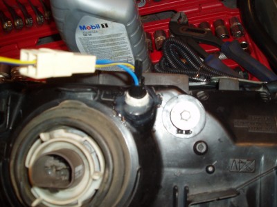

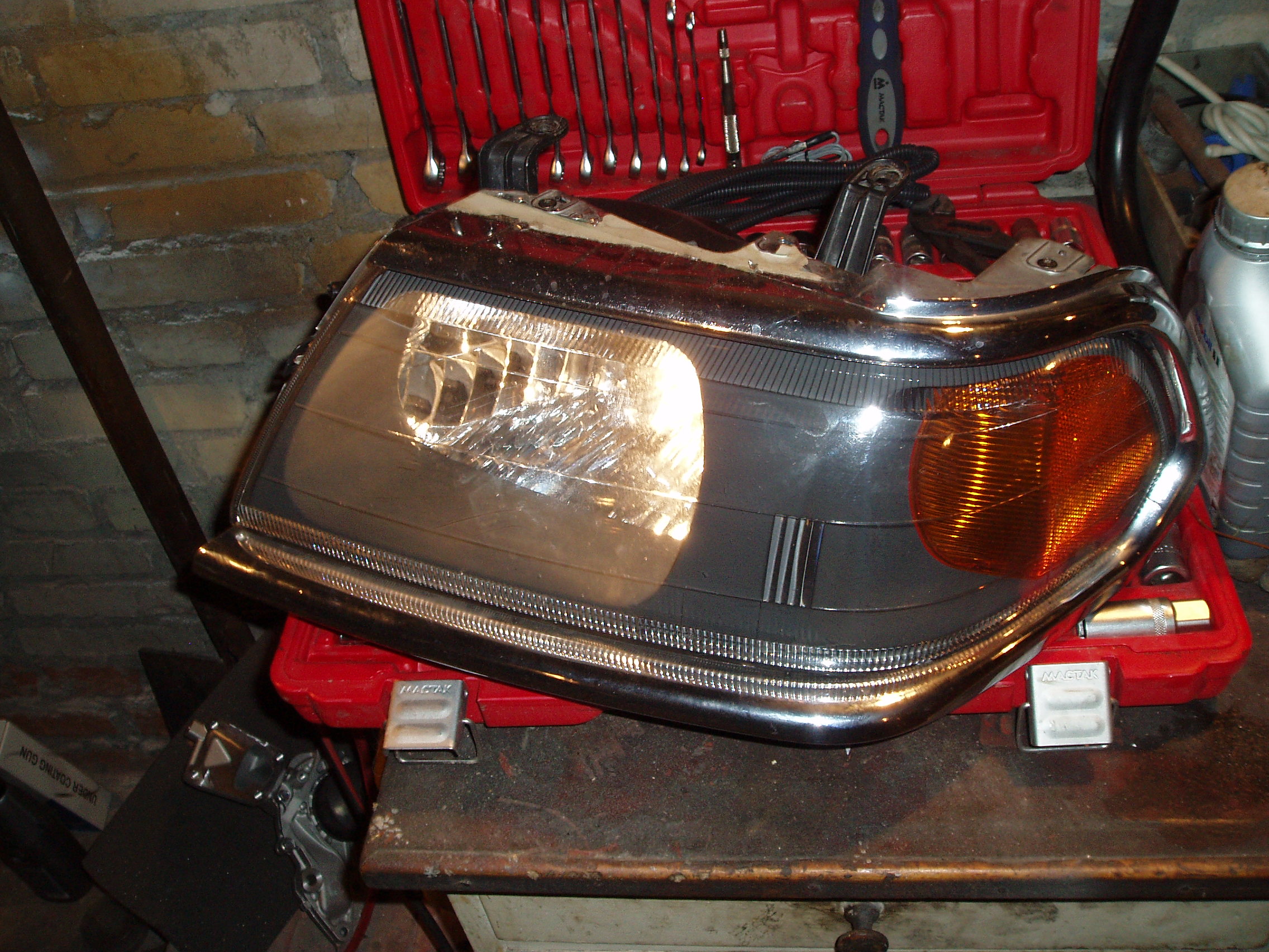

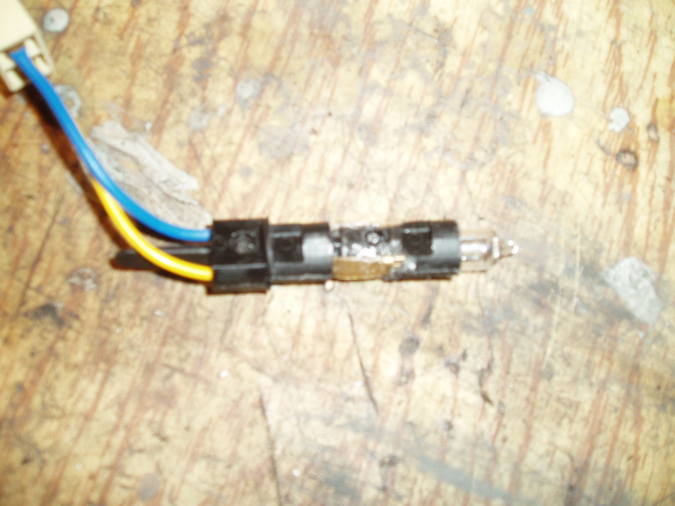

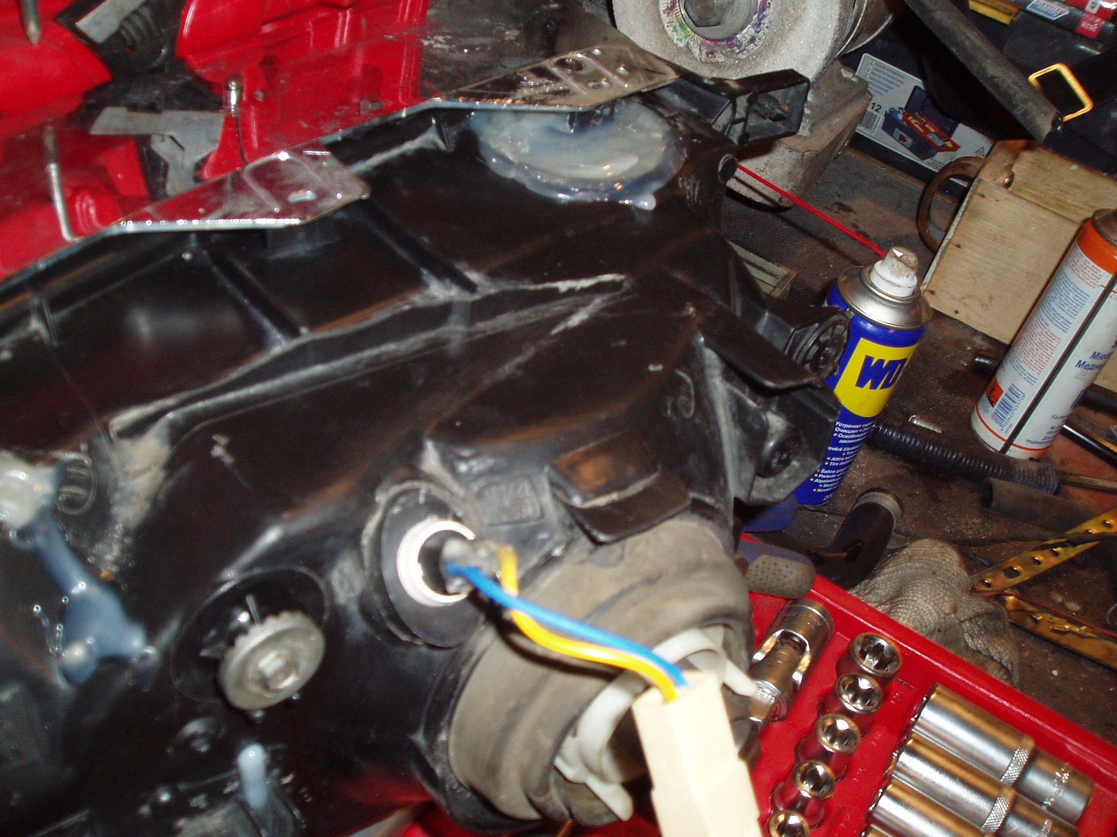

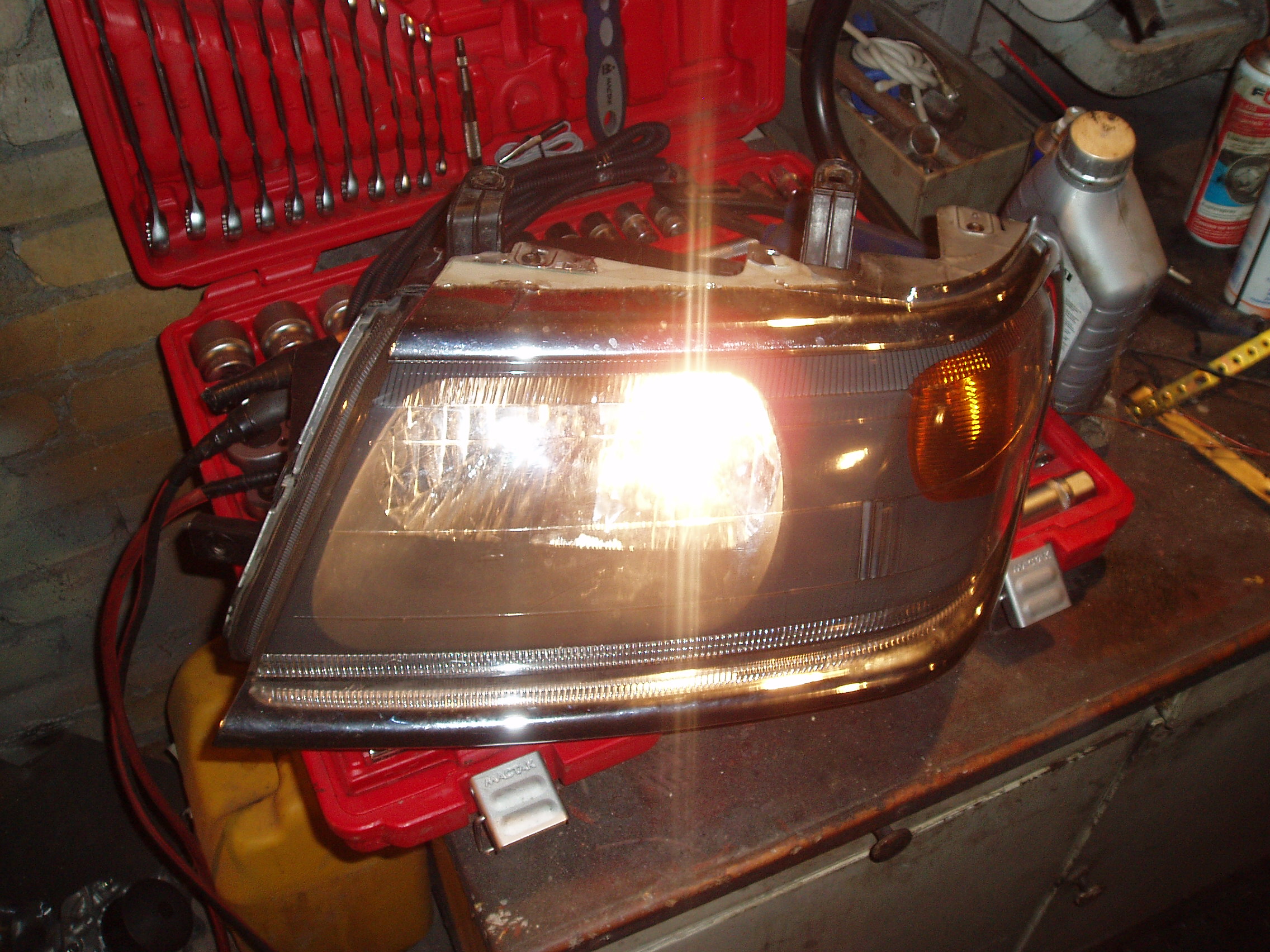

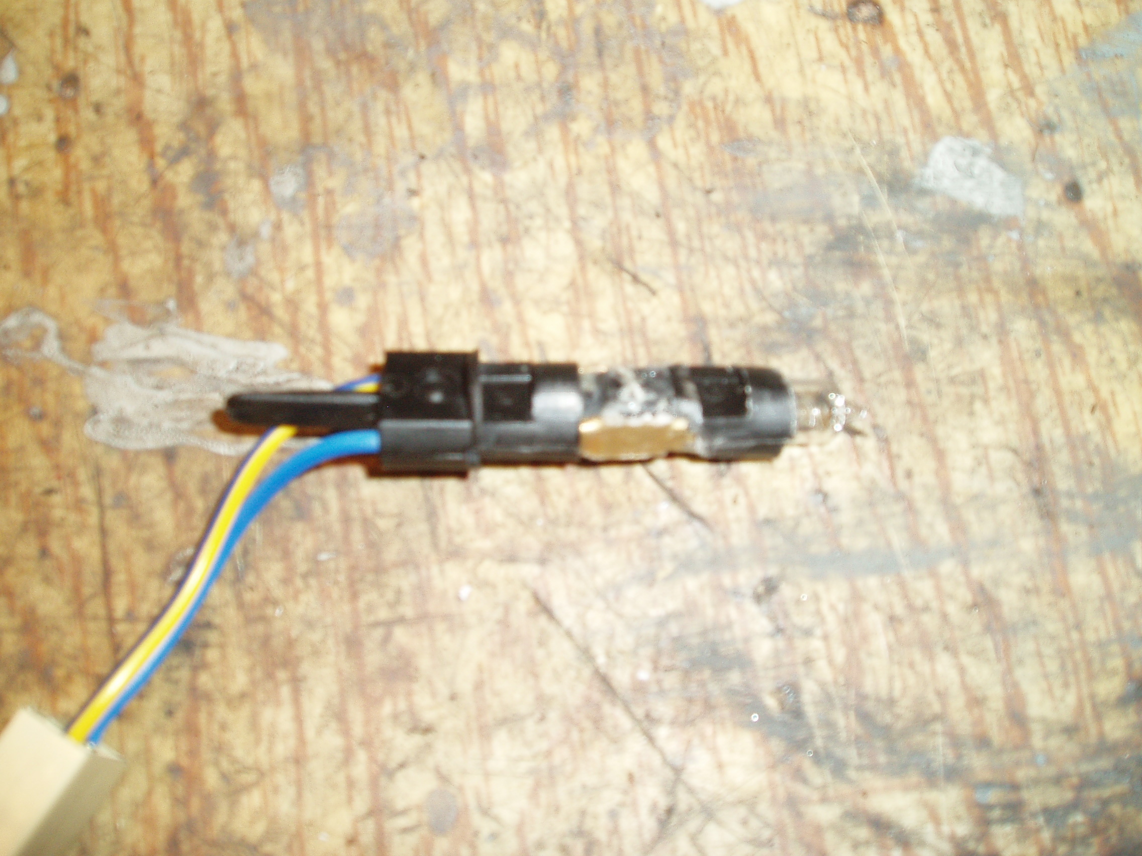

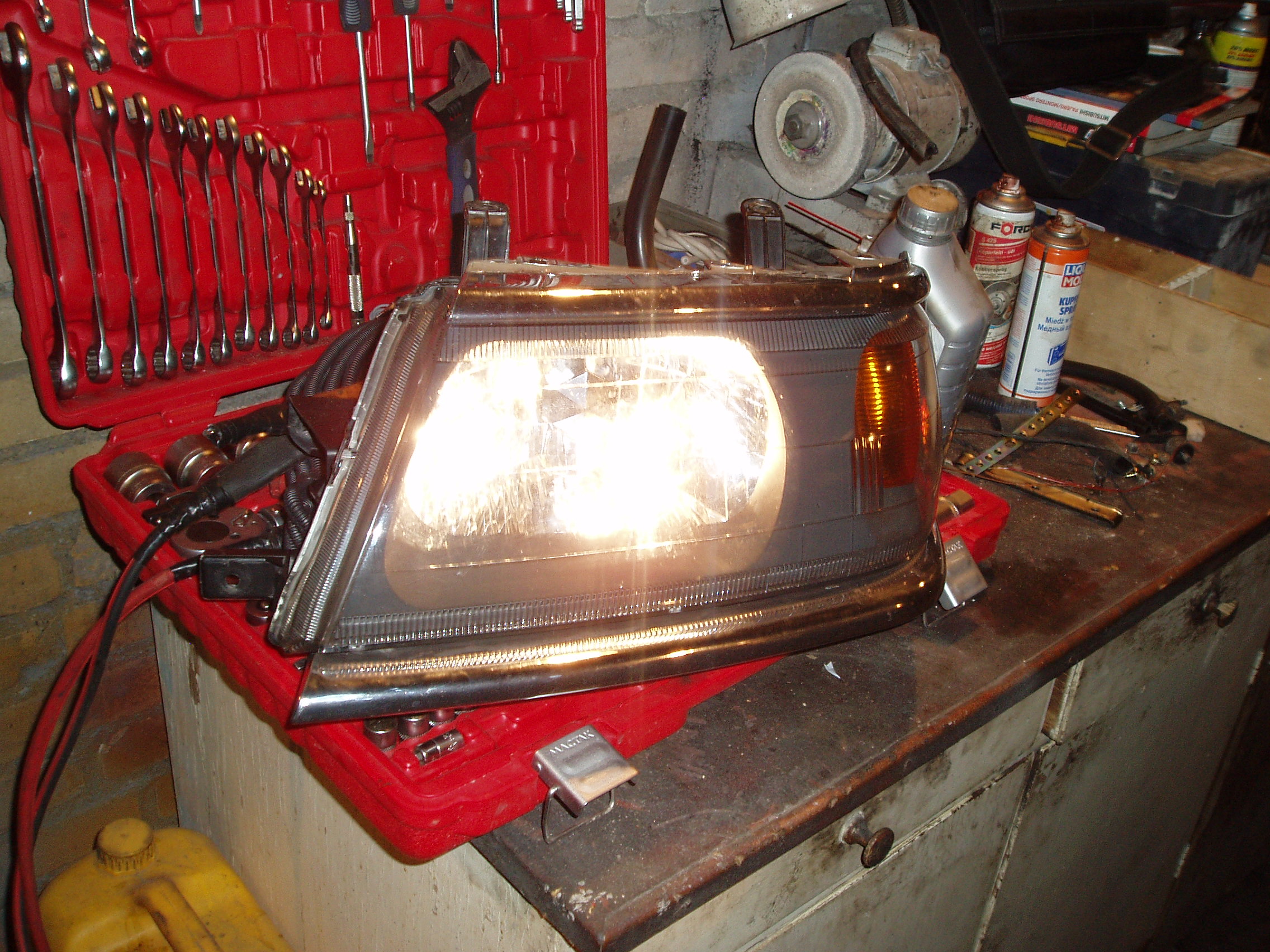

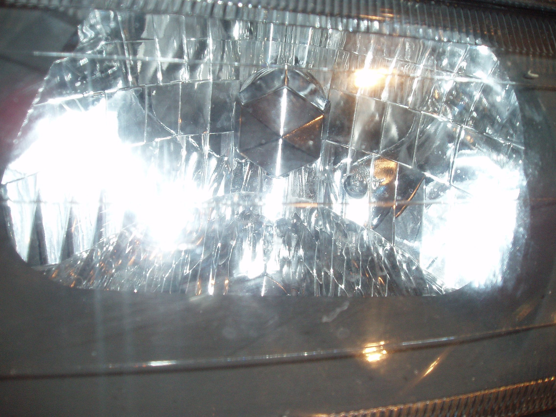

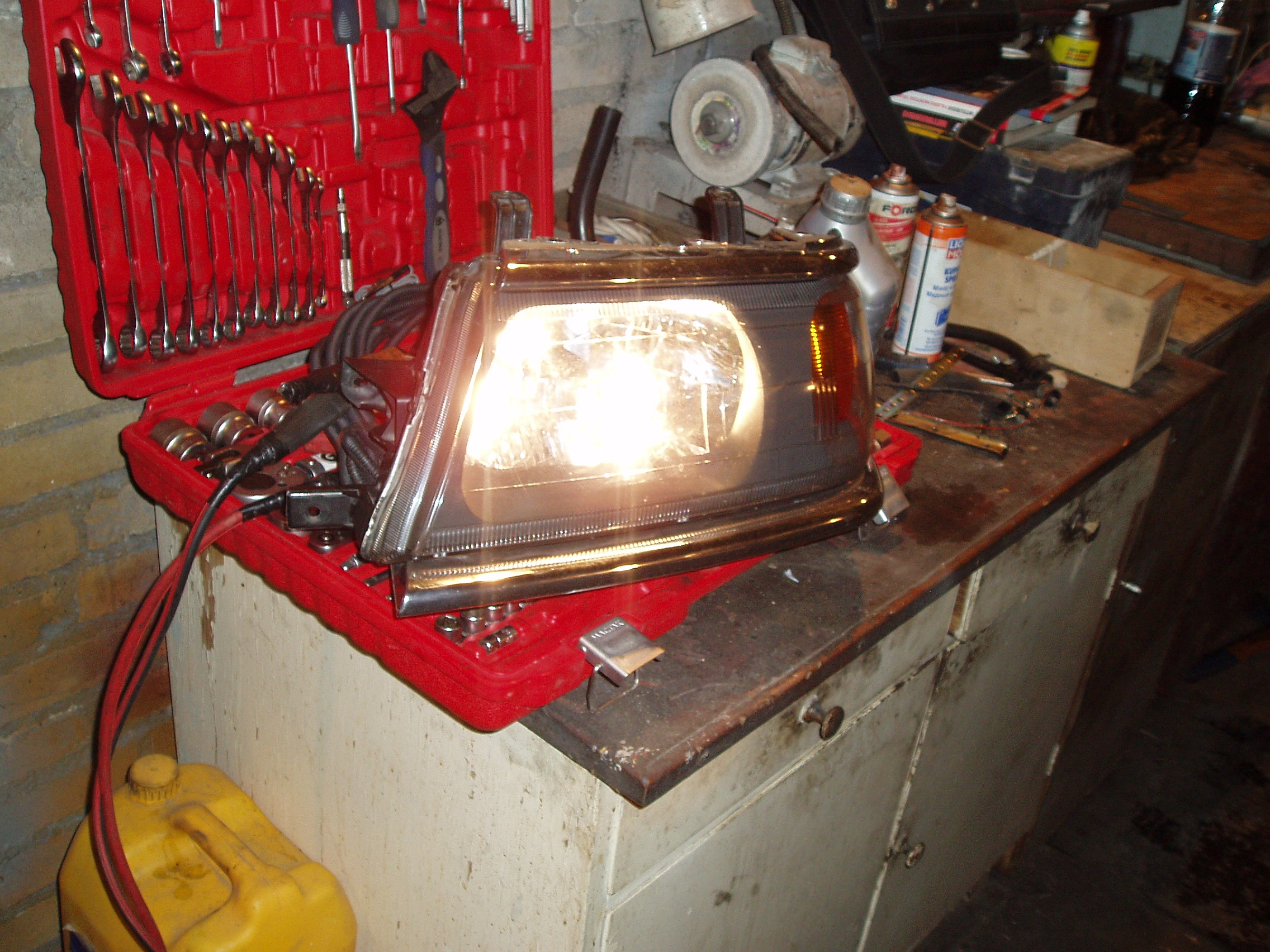

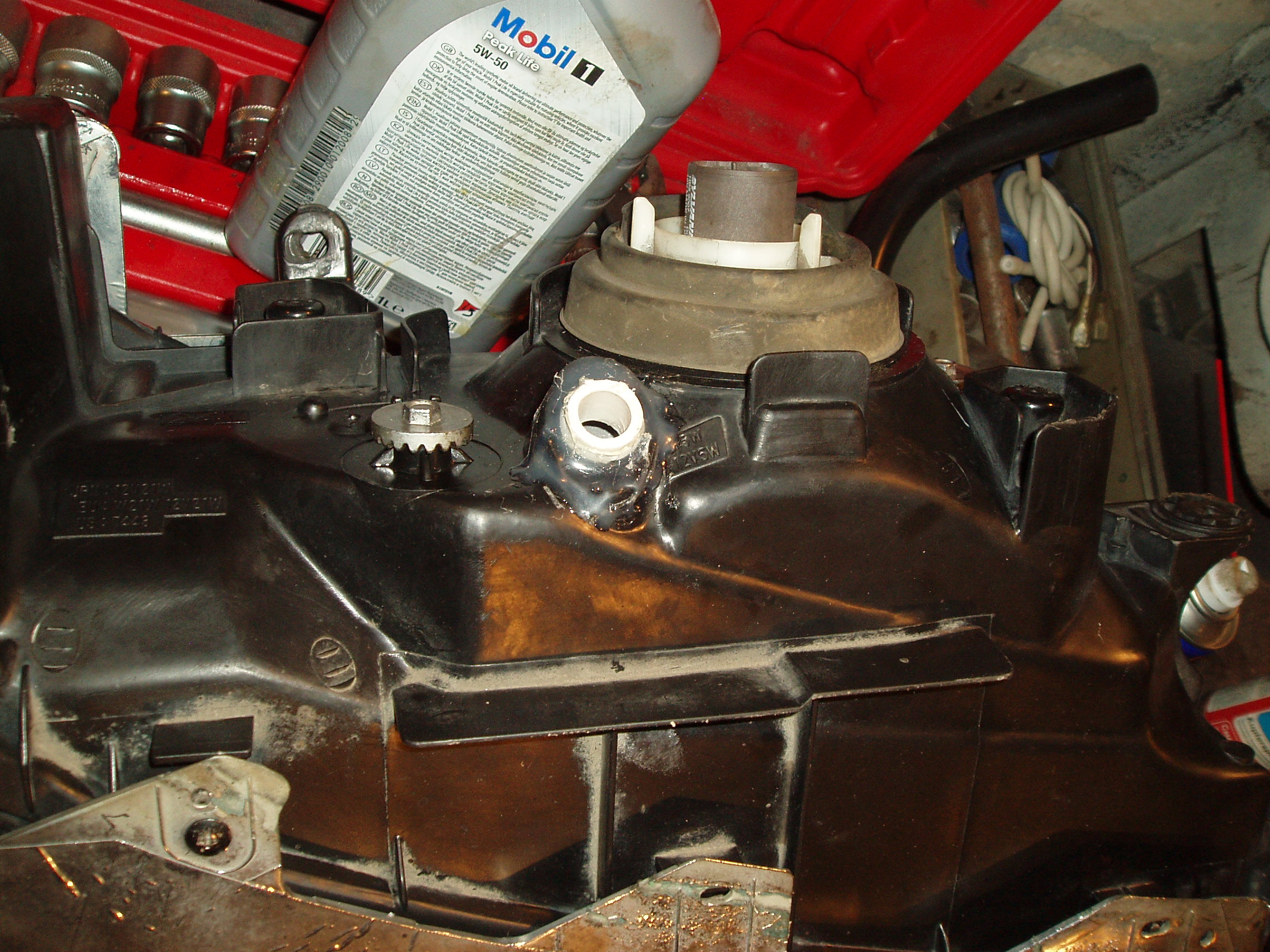

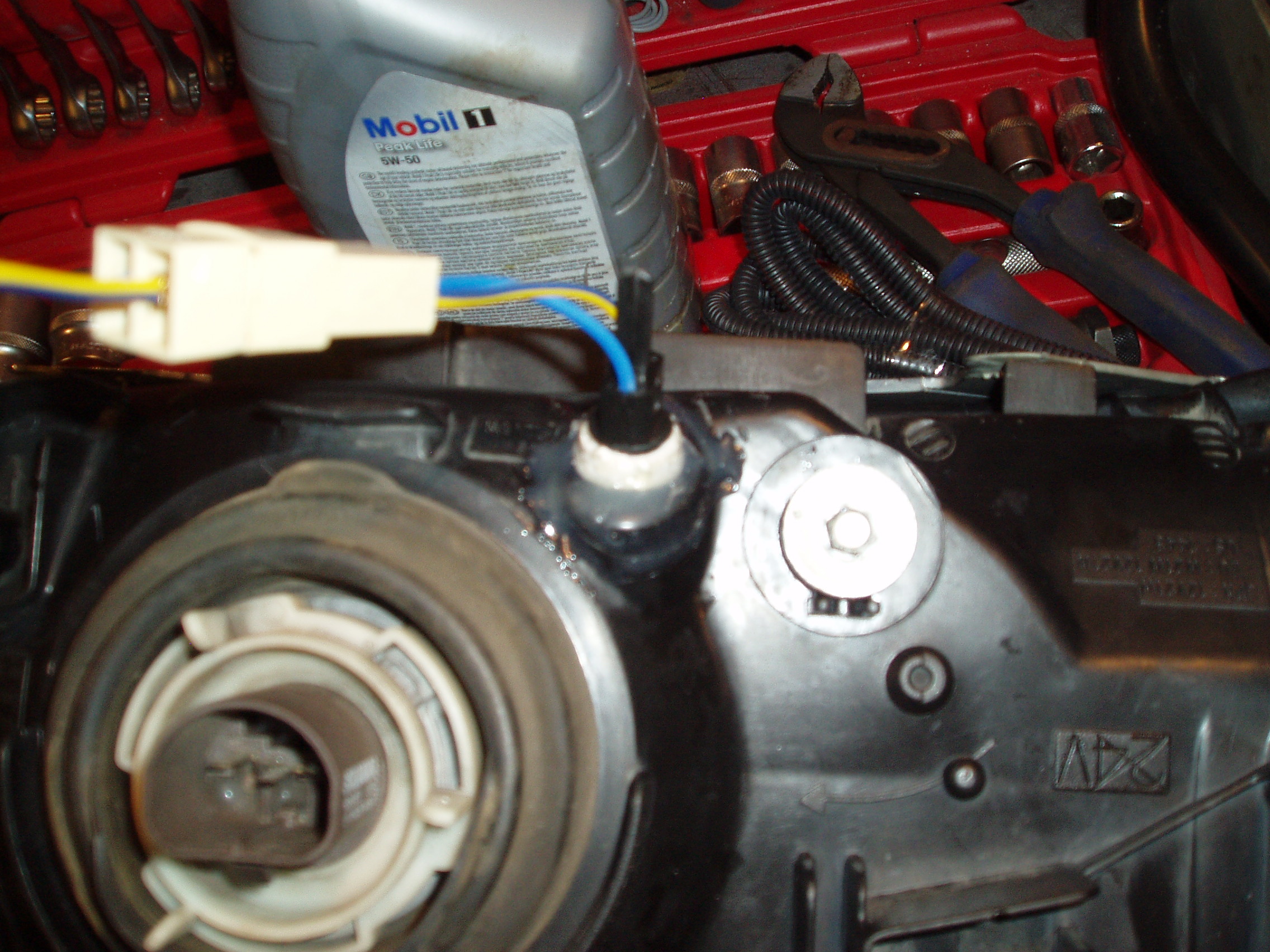

Всё просто.
Покупаеш повторители поворотов от таза и отламываеш корпус патрона а потом его крепиш термо пистолетом.
Единственная проблема это расстояние между патроном и отражателем 2см. Поэтому пришлось покупать дополнительные патроны лам и срашивать их на проводах которые идут на лампу. Если жостко закрепить то врятли получится попасть в отверстии в отражателе и регулировке фар будет мешать.
По поводу гермитизации то там и так всё проветривается вокруг патрона основной лампы света.
Я ещё расклеивал фары красил внутренний элемент и востанавливал корпус фары но можно сделать и без разбора. После сверления отверстия можно убрать пыль пылесосом.Когда будеш сверлить отражатель осторожней он из асбеста и может крошиться.(не дави на дрель) ::-):

Тему в ФАК однозначно.
Проделал вчера то же самое, благодаря этой теме.
