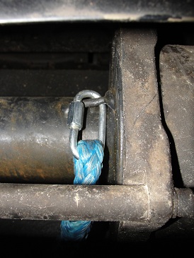

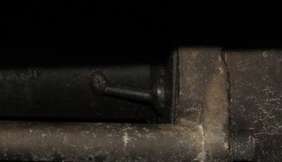

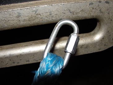

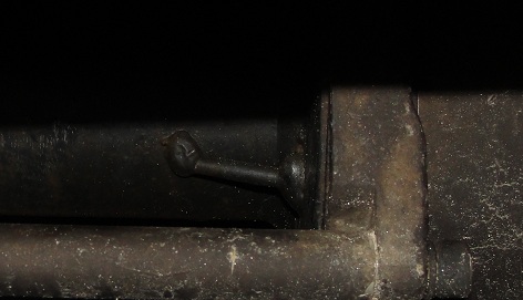

Как известно, синтетический трос нельзя постоянно возить на лебедке, особенно когда машина используется не только для бездорожья.
Более того, для туристического автомобиля неплохо было бы ставить трос только на момент лебежения и снимать его сразу после вытаскивания автомобиля. Туризм - не спорт, можно проехать десятки километров по грязнющим дорогам и не встретить ни одной серьёзной засады. Так зачем набивать трос грязью, которая его портит?
Я озадачился способом крепления троса, при котором трос устанавливается и снимается максимально быстро и легко.
На тросе стандартным способом сделана петля, в неё вставлен карабин 5 мм. Толстый карабин не нужен, основную нагрузку будут держать первые витки за счёт трения. На барабане приварен наклонный пруток. Трос с карабином вставляется через клюз и цепляется за пруток. Вся операция занимает несколько секунд :)
Бонус: поскольку на конце троса есть петля, этот трос - готовый удлинитель для второй машины, если таковая имеется :)

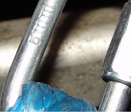

Дима,кмк,можно было карабин менее серьёзный поставить,без "гайки"
имхо фишка,чтоб на первых витках трос по баребану не проскальзывал,а с этим справиться и банальный крючок ))))
ЗЫ пруток к барабану Ф 5мм( помню,тк сам приваривал))))))а карабин =6мм

МШУ писал(а):Дима,кмк,можно было карабин менее серьёзный поставить,без "гайки"
Да, у меня была такая идея :)
МШУ писал(а):а карабин = 6мм
Карабин 5 мм ::-P:
6 мм очень плохо лез под пруток и из-за этого ложился по касательной к барабану, сильно торчал.

завтра замер с штангелем,бо продаваны сетки( от чего был взят пруток) позиционировали ,как 5мм( по фотке видно,что карабин больше по Ф)....я думал,что ты альп .подпружиненный карабин использовать будешь ...хоть от ...рюкзака

Попробую упростить. По сути перемычка и карабин не нужны. Достаточно к барабану приварить крючок, небольшой, на диаметр троса. Например, тот же пруток вдвое согнуть и усами приварить. И цеплять сразу петлёй троса.
