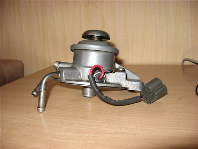

Значит имеем на наших дизелях два вида креплений к топливному фильтру.
1. Топливный с подогревом, имеет горизонтальную подкачку и с него выходит 6 проводов (2 на датчик воды в фильтре, 2 толстых на нагреватель и 2 на датчик подогрева)
Здесь всё понятно. Далее:
2. Топливный без подогрева, имеет вертикальную подкачку и с него выходит 4 провода (2 на датчик воды в фильтре и 2 ???? - для чего?, провода толстые).
Так вот назревает вопрос, может это тоже подогрев, но может быть с саморегулирующим подогревом, сейчас таких уже много. Предположительно регулировка по току, когда при нагреве сопротивление увеличивается и на нагревателе ток уменьшается.
Каково Ваше мнение форумчане?
В Легионовской книге ничего не написано про эти 2 толстых провода. :*SCRATCH*:
Вот второй тип и 2 толстых провода, предположительно:
1. Саморегулируемый подогрев.
2. Доп насос подкачки топлива.
У кого какие мысли?
П2 2.8ТД.

Alex_K я уже где то на форуме читал но сам пока не дошёл для проверки. У меня такая же лягуха с двумя проводами. Это запитка подогрева а вот релюха с датчиком где то в другом месте стоит и включает подогрев после -5 градусов. Вот как то так. Можно проверить сопротивление нагревательного элемента и проверить подачу питания на фишке, на улице то температура подходящая.

Интересная мысль, но меня смущает вот что, в книге написано, что есть 2 вида фильтров: с подогревом и без подогрева. Вот именно так и написано.
Почему я и спрашиваю кто встречал.
Погода то как раз и не шепчет, что надо лезть в машину. Чото не комфортно как-то ковыряться в холод, мож на выходных попробовать и ли когда ближе к -5 поднимется.
П2 2.8ТД.

есть лягушки совсем без проводов вот они без подогрева.

Значит у нас тоже счастье стоит с подогревом?

Да. Только вопрос работает или нет?

Кстати, хочу опять заметить, что в литературе с подгревом именно фильтр как я писал по 1-й позиции. Поэтому всё-же возникает сомнение.

Я тоже где-то встречал,что есть корпуса фильтров с обычным биметаллическим включателем. По логике вещей он должнен находиться в корпусе,т.к. нам важна температура топлива,а не окружающей среды.Попробуй его просто прозвонить,,,

А может для включения подогрева берётся анализ забортной температуры с датчика температуры за бортом?

комбат писал(а):А может для включения подогрева берётся анализ забортной температуры с датчика температуры за бортом?
Такая мысль и у меня возникала.
Хотя не исключена и биметаллическая пластинка, т.е. как я уже писал - саморегулируемый прогрев или ещё может быть последовательно с нагревателем в корпусе типа термички, которая отключает нагрев при определённой температуре и не позволяет перегреваться, работает как биметалл. Типа защита от перегрева.
Вообщем 2-й тип прогрева японы упростили, меньше проводов - меньше проблем.

aviator писал(а): есть корпуса фильтров с обычным биметаллическим включателем.
Это он и есть. Включение обычно настроено на +3 градуса, хотя может и по другому...
Протестируй на замыкание - звониться не должно.
Сувай в холодильник, охлаждай, должно звониться.
UH9LAG, P2-93,2,5,АКПП,Яп,7м,+40мм,2акк,2конд,2печ,BFG A/T32", 10фар/12ксенонов, демпфер, 27MHz, SW9500, фаркоп, шнорхель, багажник, палатка на крыше, бензопила, джек+лопата, бак 120л

Ну вот наконец-то прояснилось всё. Тему наверно можно закрывать.

Alex_K писал(а):Значит имеем на наших дизелях два вида креплений к топливному фильтру.
У кого какие мысли?
О! на фотке мой корпус топливного фильтра :D стоял на МПС. Он с подогревом. Неремонтопригоден!

Alex_K писал(а): В Легионовской книге ничего не написано про эти 2 толстых провода.
Все там написано. Вот скриншот.
P.S Сам недавно на разборке купил такую - же. Задавал вопросы в теме "штатный подогрев топливного фильтра"

У меня тоже стоит подогрев на фильтре.А вот где стоит его блок управления я не знаю.Один коллега на форуме сказал,что где-то возле бардачка.Пока нет времени.Курю бамбук в Сеуле.По прилету обязательно проверю.
