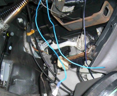

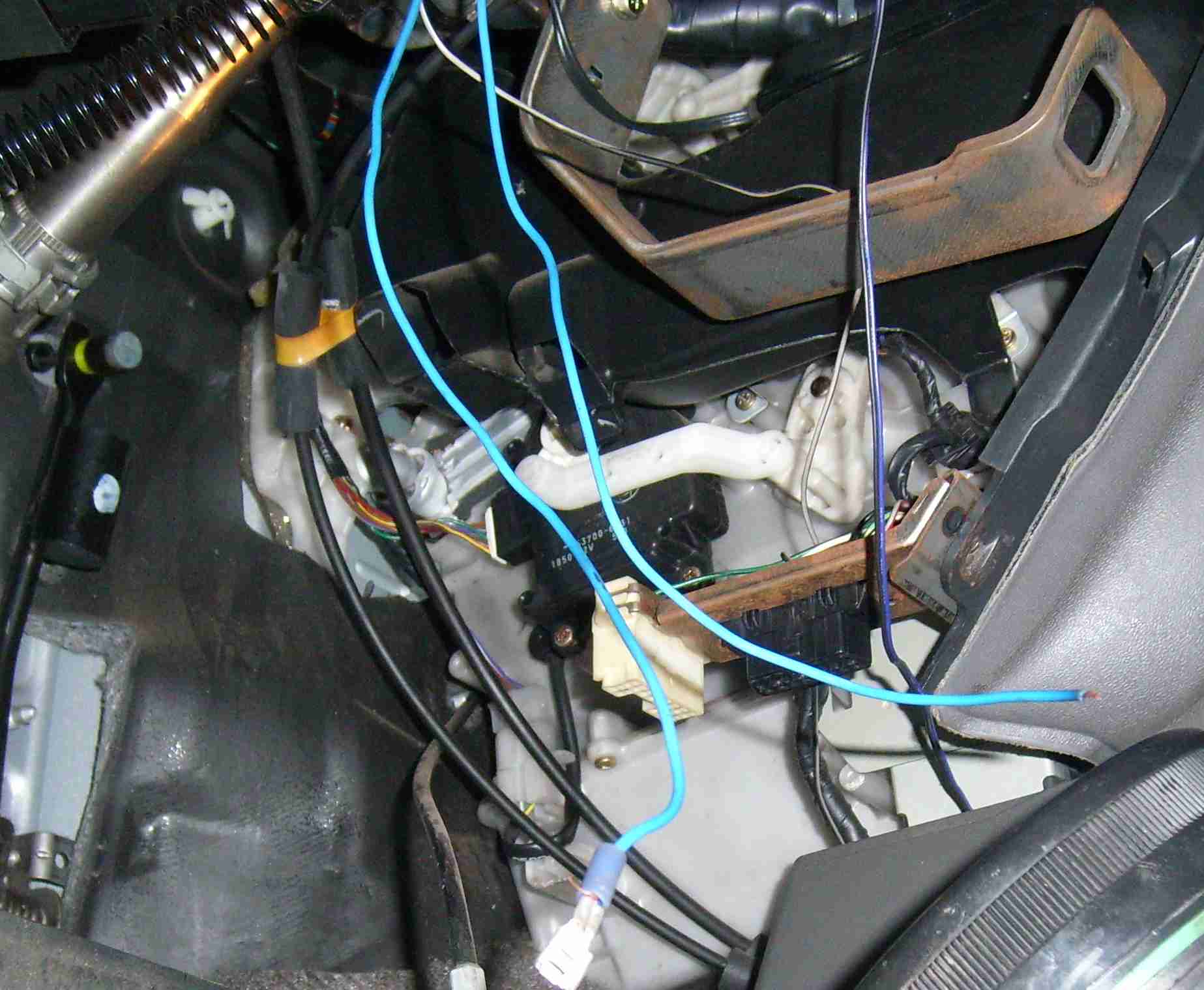

Сдается мне, что привод заслонки не работает.
Может фото поможет разобраться? Водительская сторона.

а это верхний обдув и обдув лобовухи.

если в ноги не дует, значит заслонка, привод которой на первом фото, в закрытом положении находится и не открывается, соответственно.

Если верить каталогу, то актуаторов две штуки. Который ниже отвечает за забор воздуха из салона или с улицы (по-моему он на фото), а второй, который где-то выше отвечает за распределение воздуха. Непонятно вот что:
если распределением заведует один актуатор, то он работает, т.к. когда положение ручки просто в ноги, вверх перекрывается. Получается что от этого актуатора идет одна тяга на заслонку верха, а вторая тяга (с которй возможно проблема) должна открывать заслонку в ноги..... Может кто видел верхний актуатор и его тягу?

Актуатор "из салона - из улицы" стоит в другом месте. Перед вентилятором печки в ногах пассажира.
На фотках два актуатора: тепло-холодно и распределение потоков.
Проще всего смотреть на авто. Снять щиток под рулём и поворачия крутилки смотреть как отрабатывают актуаторы. Там всё видно. Только фонарик понадобится

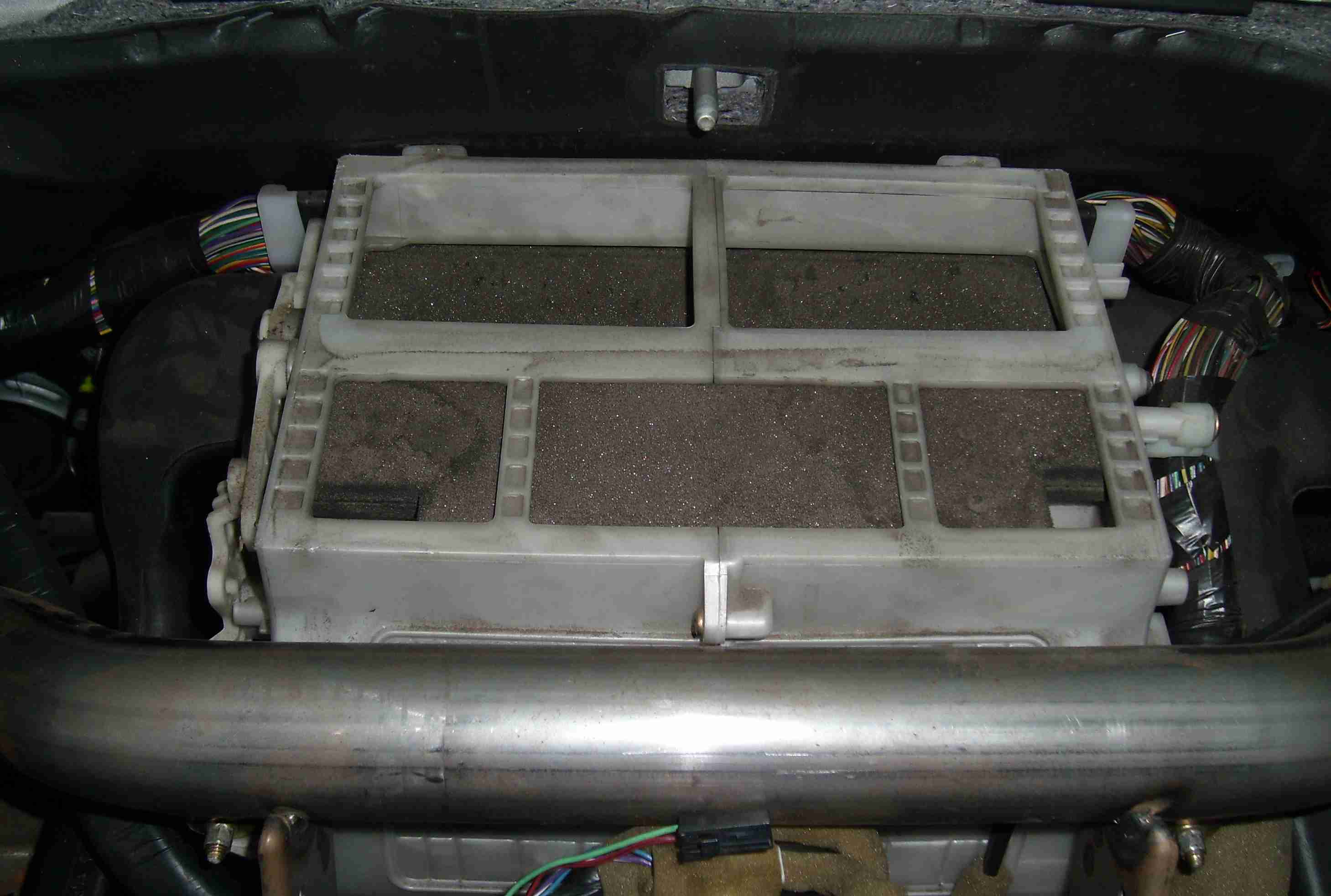

немного не в тему: Камрады! Если плохо работает печка, плохо прогревается салон и т.п., проверьте фильтр салона и прочистите моторчик вентилятора! У меня после небольшой такой ревизии печка как новая стала, салон прогревается быстро, даже если двигатель ещё не достаточно прогрет. В морозы в машине реально жарко стало, хотя до этого еле-еле добивался тёплого салона.

+1 фильтр салона надо менять по пробегу) раз в 15 тыщ. А то и окна потеют от него тоже.
