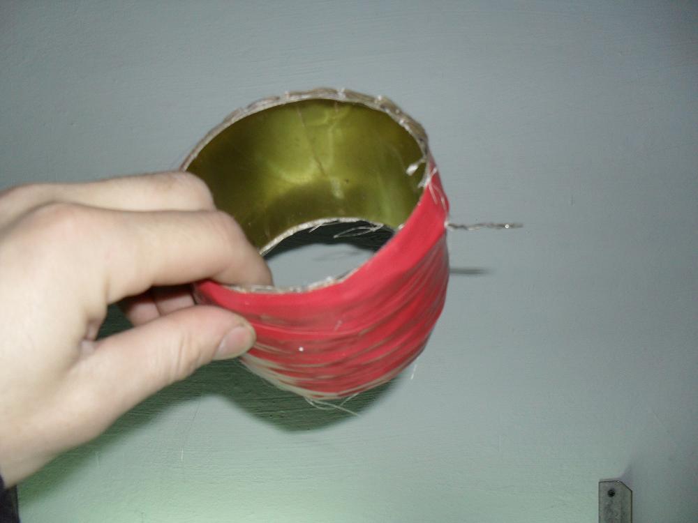

С первыми морозами столкнулся с не очень хорошим моментом таким как замерзанием диз. топлива ,машина просто отказывалась ехать (первый раз в жизни приобрёл дизель) ,доехал кое как до дома и решил поспрашивать как решить данную проблему..советов получил кучу ))))...отсеив всё решил остановиться на одном..обогрев фильтра .Долго думал как это приспособление собрать .Решил идти по простому пути )).Использовал кусок алюмминиевого тонкого листа на который намотал стеклоленту, после этого уложил нихромовый провод диаметром 0.6 мм ,с верху обмотал шнуровым асбестом ..потом закрыл весь этот обогреватель )))) снова стеклолентой и обмотал изолентой ПХВ .На фильтр данная конструкция оделась туговата что позволило мне не использовать хомуты для поддержки.За дизайном не гнался ..решил сперва всё опробовать а потом сделать красивый образец.
Потребление данного обогревателя составляет 2,5 ампера,нагрев внутренней поверхности достигает + 60 градусов по цельсию ,при температуре окружающего воздуха порядка +15 градусов.конечно на фильтре температура будет ниже.

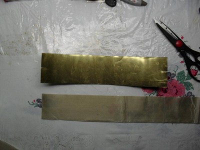

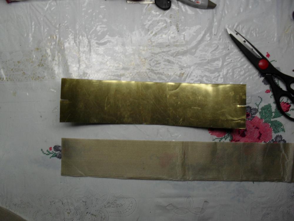

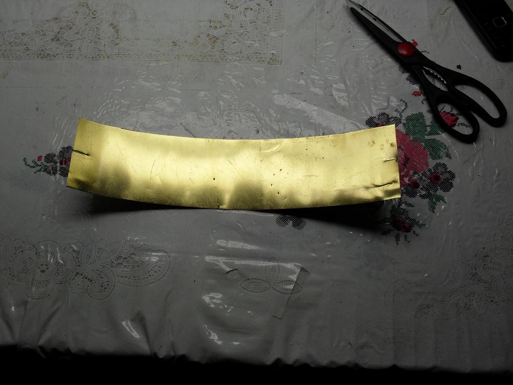

делаем надрез на торцах пластины
Вырезаем ленту по ширине алюмминиевой пластины

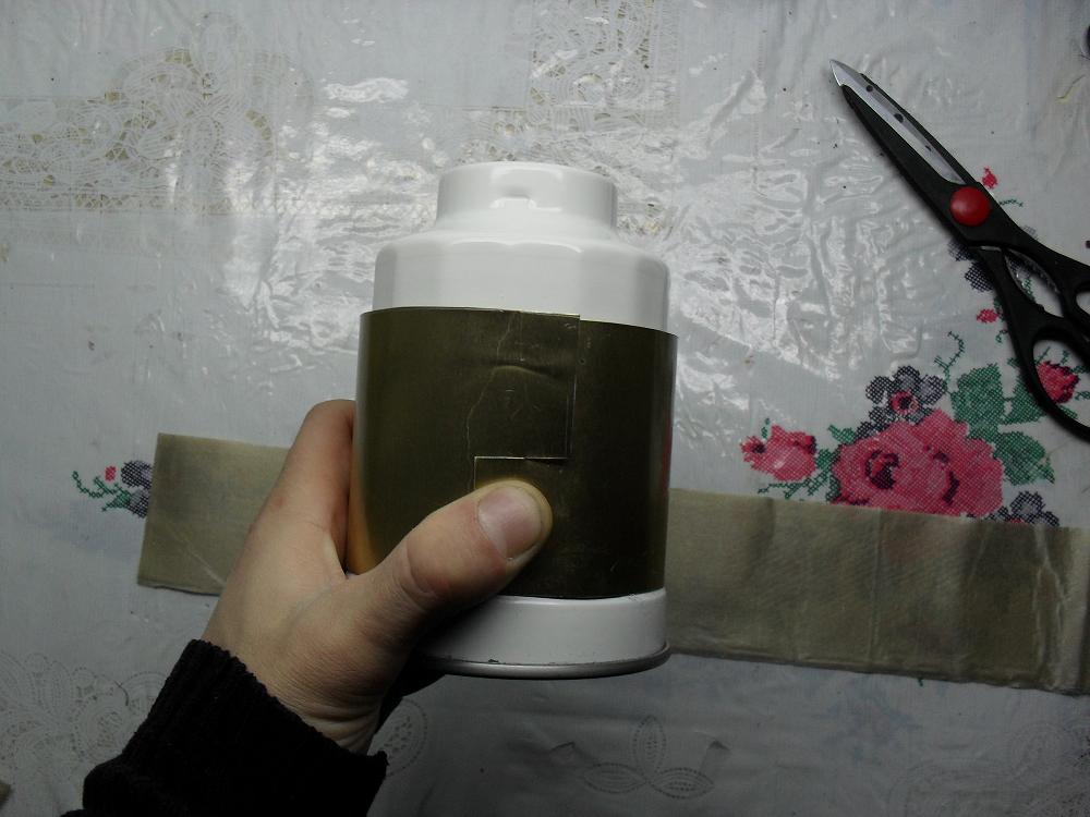

обматываем фильтр алюмминиевой пластиной после этого обматываем стеклолентой

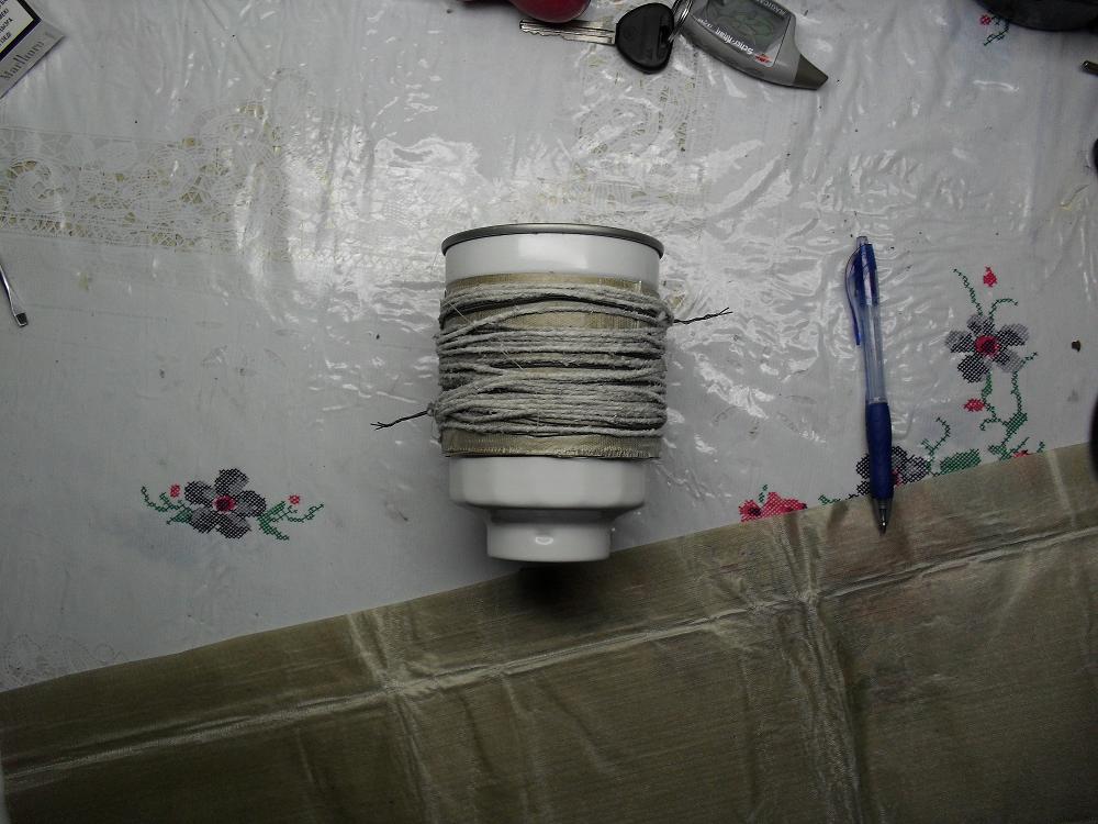

Наматываем нихромовый провод и поверх него укладываем шнуровой асбест

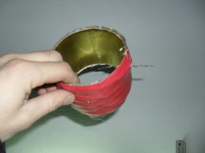

Потом данный обогреватель обматываем изолентой ПХВ
