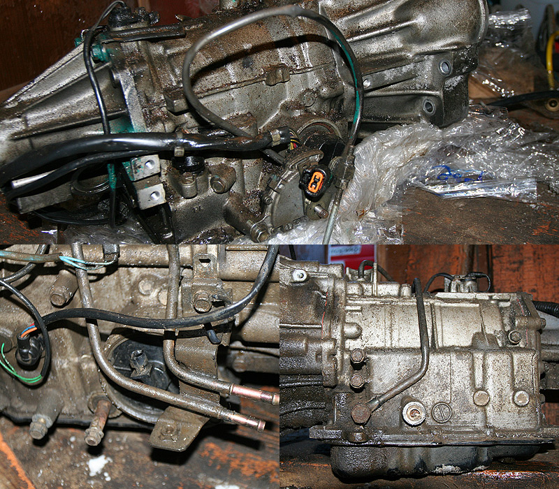

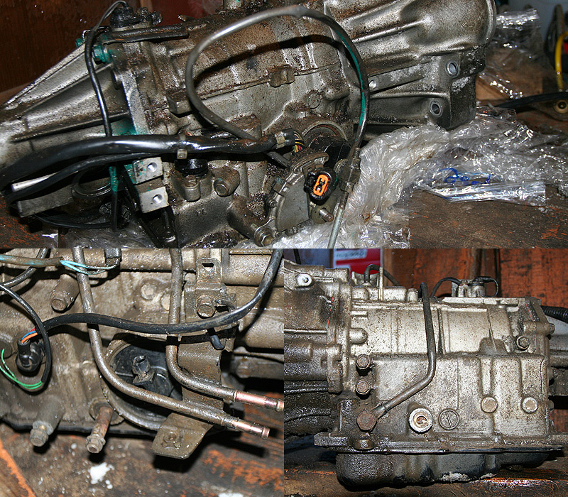

1. разное расположение датчиков/фишек

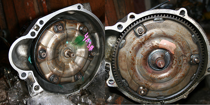

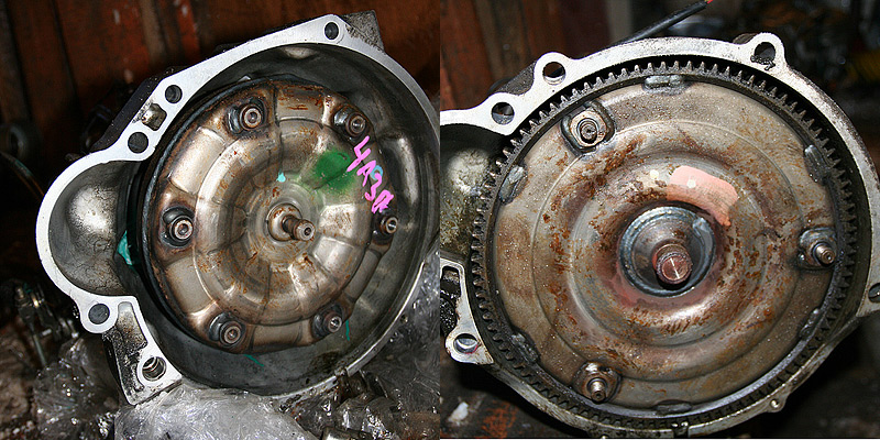

2. совершенно разные ГТ. на моем венец стоит прям на ГТ и на нем-же 3 нинта, которыми надо попасть в маховик. а на пришедшем автомате - венца нет и вместо 3х болтов 6 гаек%)

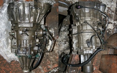

Рисунок 1. Вид сверху. Слева - свежеприсланная мне коробка, справа - моя родная. Четко видна разница в расположении датчиков и трубок.
Рисунок2. Вид сбоку. Сверху - новая, снизу - моя.
Рисунок3. Вид спереди. Два варианта гидротрансформатора. На пришедшей коробке - без венца и 6 гаек. На моей - с венцом и 3 болта.
Немного поразбиравшись в этой теме, пришел к выводу, что это коробки ДО какого-то года и ПОСЛЕ. Правда продавцы во Владивостоке утверждали, что переломный момент наступил в 2004 году. Поэтому коробку я себе взял смело старого образца, а оказалось, что у меня уже нового.

Re: Замена АКПП на МИНИке - вопросы.
Во дела !
А тебе, часом не трехступенчатую привезли ?
На моей (2000 г.) коробка такая, как и у тебя была !
Три шпильки на ГТ. и т.д. и т.п.
У кого трехступенчатая установлена !!! посмотрите, может ОНА ?
MMC P-MINI H58A MRPF 660T DOHC АКПП->МКПП 2001
- Programmer
- Сообщения: 290
- Зарегистрирован: 10 мар 2008, 14:52
Вроде как штука с зубчиками должна быть на всех коробках, её возможно не было в комплекте , тогда возможно попытатся прикрутить её от старой коробки.
ps.Коробки довольно сильно различаются и нет гарантии , что блок управления подхватит, даже если установить такую коробку.
