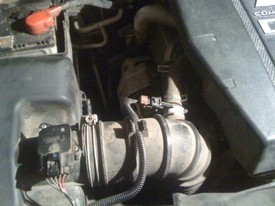

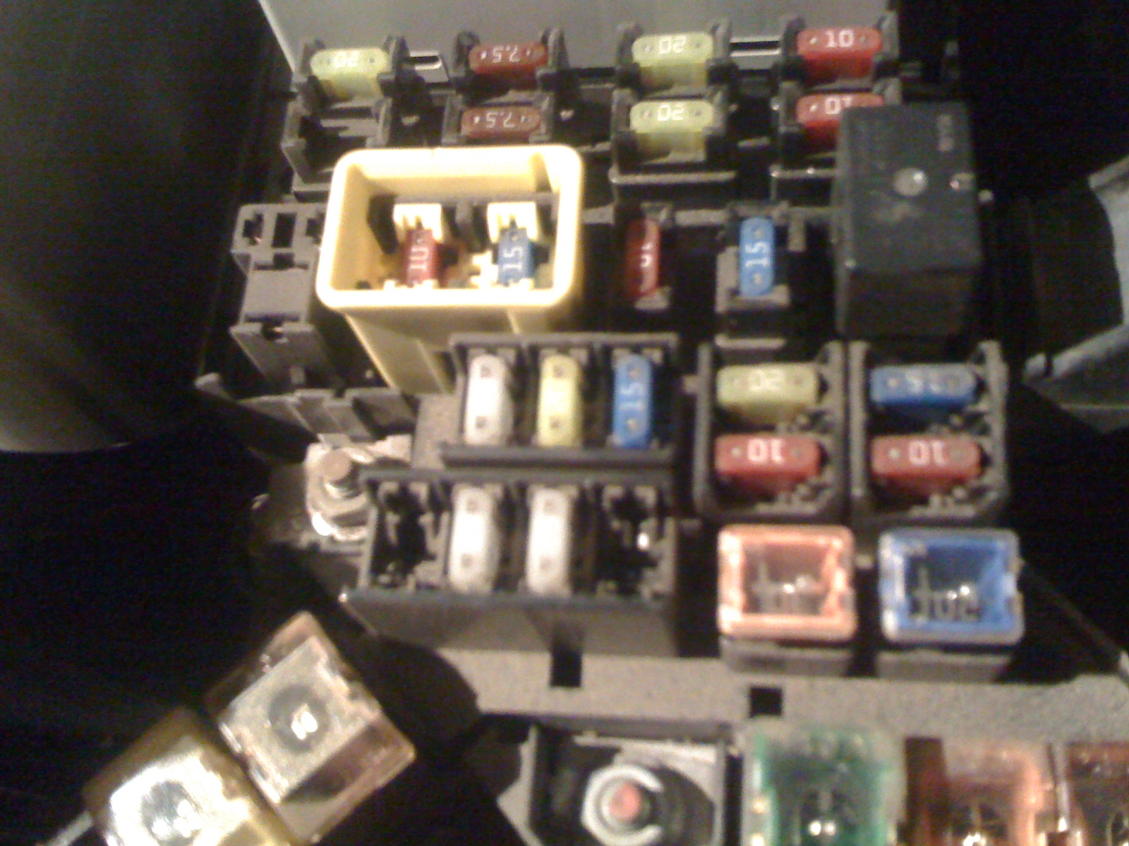

В общем сегодня в ходе осмотра блока предохранителей был найден перегоревший на 25 и заменен на новый.
Но когда я включил зажигание из под капота повалил дым! :shock:

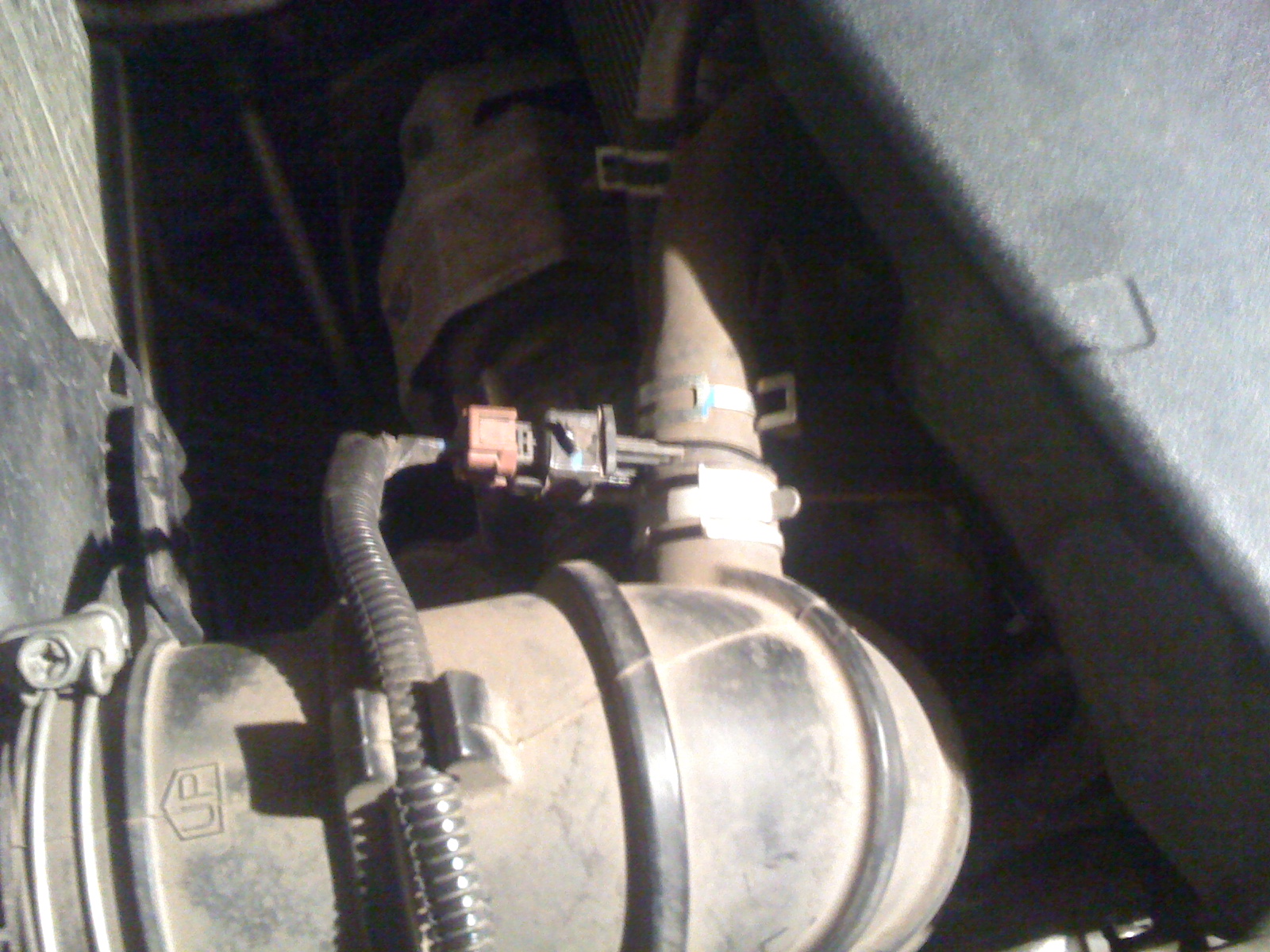

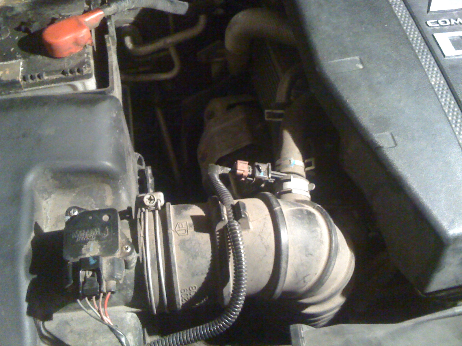

В общем выяснилось что дымил датчик(на фото), после вытаскивания предохраниеля все стало на свои места.
В общем вопрос: Что за датчик и почему он собственно задимил?
Может как то связано: недавно в морозы мой падж зазамерзал, просто перестал откликаться на педаль акселератора стоял на холостых и мигала лампа накала свечей, после перезапуска и заливки антигеля все ОК

А что это за датчик такой, который стоит на патрубке вентиляции картера?!

мне вот тоже интересно и почему от него повалил дым

Подогрев сапуна.

Так если это подогрев, может он и задымил потому что когда предохранитель сгорел его маслицем закидало, а сейчас он обгорел и всё нормально.

Vitalya-74 писал(а):Так если это подогрев, может он и задымил потому что когда предохранитель сгорел его маслицем закидало, а сейчас он обгорел и всё нормально.
Тоже такая мысль была, пойду проверять, после отпушусь

Ну в общем оказалось что он все же замкнутый да и запах горелой проводки\пластмассы ни счем не спутать.
Позвонил в магазин сказали что по данному каталожному номеру проходит воздушный клапан, стоит 1050руб. ждать 20 дней((
Подскажите как он все же называется потому как ОФ диллер про подогрев сапуна вообще ничего не слышал)

Я тоже в каталоге его нашёл как "воздушный клапан", а вот по ценнику это они сильно накинули. в Экзисте он от 250 до 750 рубликов и ждать 15 дней.

Pajeрик 001 писал(а):Ну в общем оказалось что он все же замкнутый да и запах горелой проводки\пластмассы ни счем не спутать.
Его надо искать на электрической схем. И перевод надо делать оттуда же. Экзист напереводит хоть плачь ::-D:

Какая разница как переведён, главное что это он.

заказал в экзисте... через 10 дней придет
