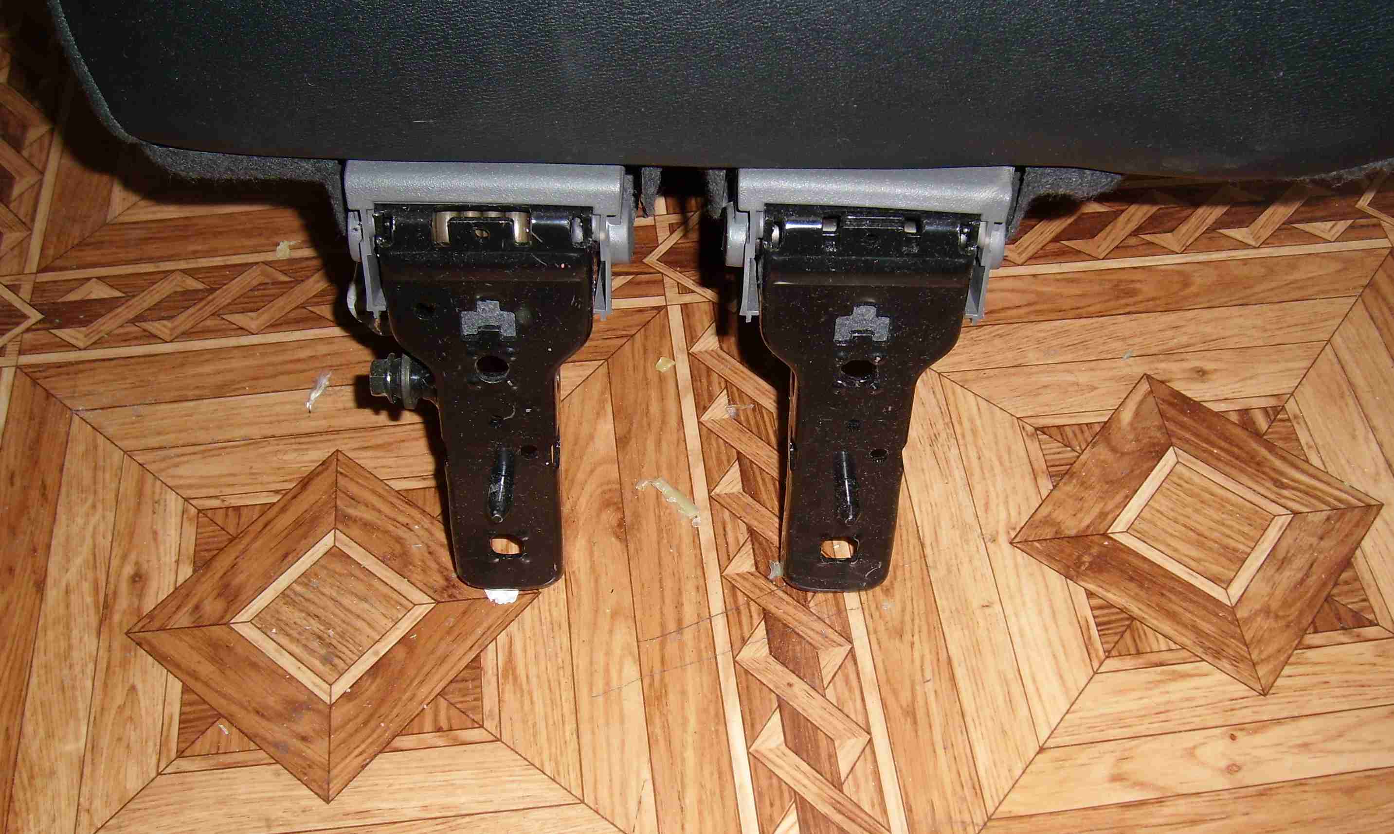

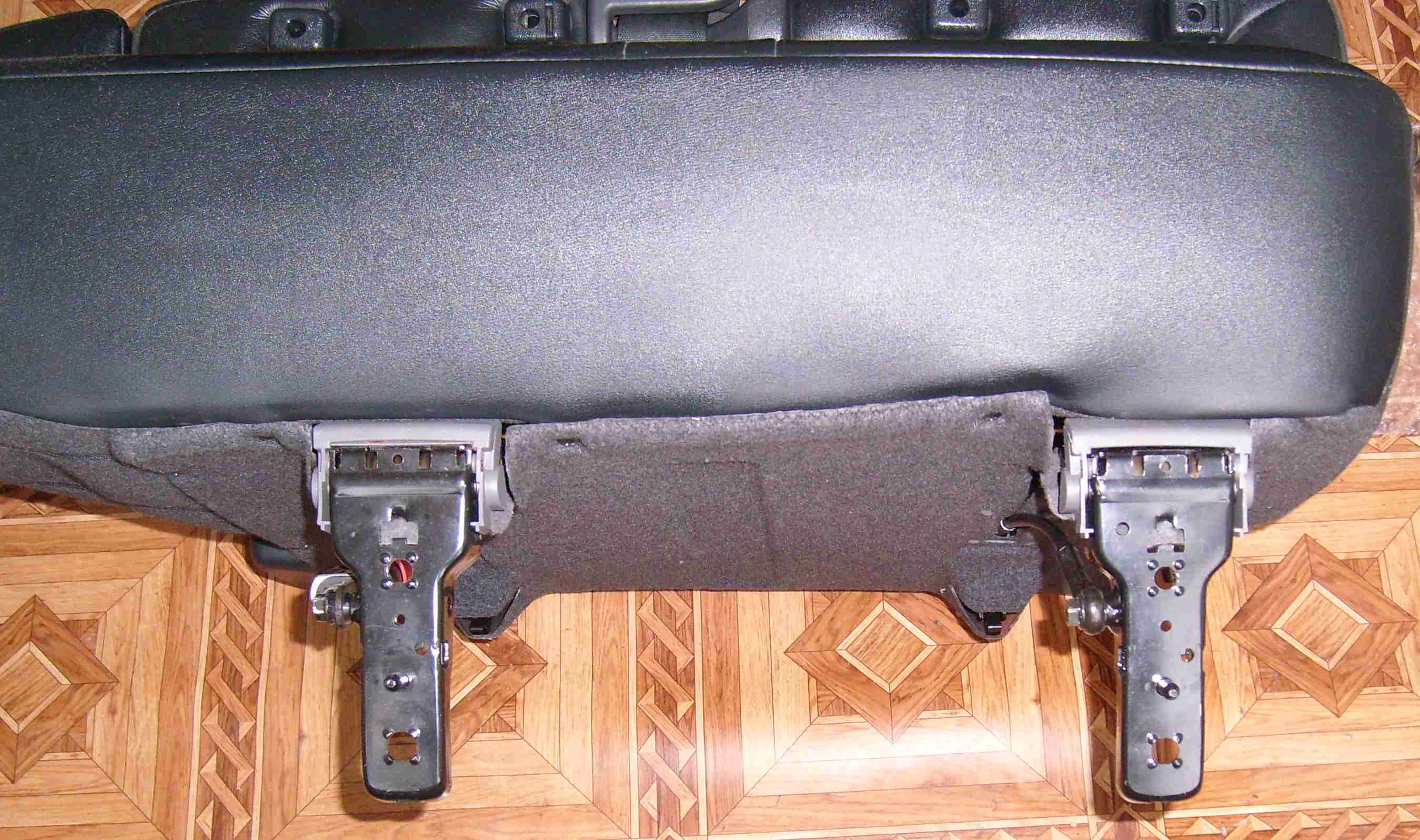

Re: снятие второго ряда сидений
Сообщение Oberst »
на фото - крепления снятых сидух.

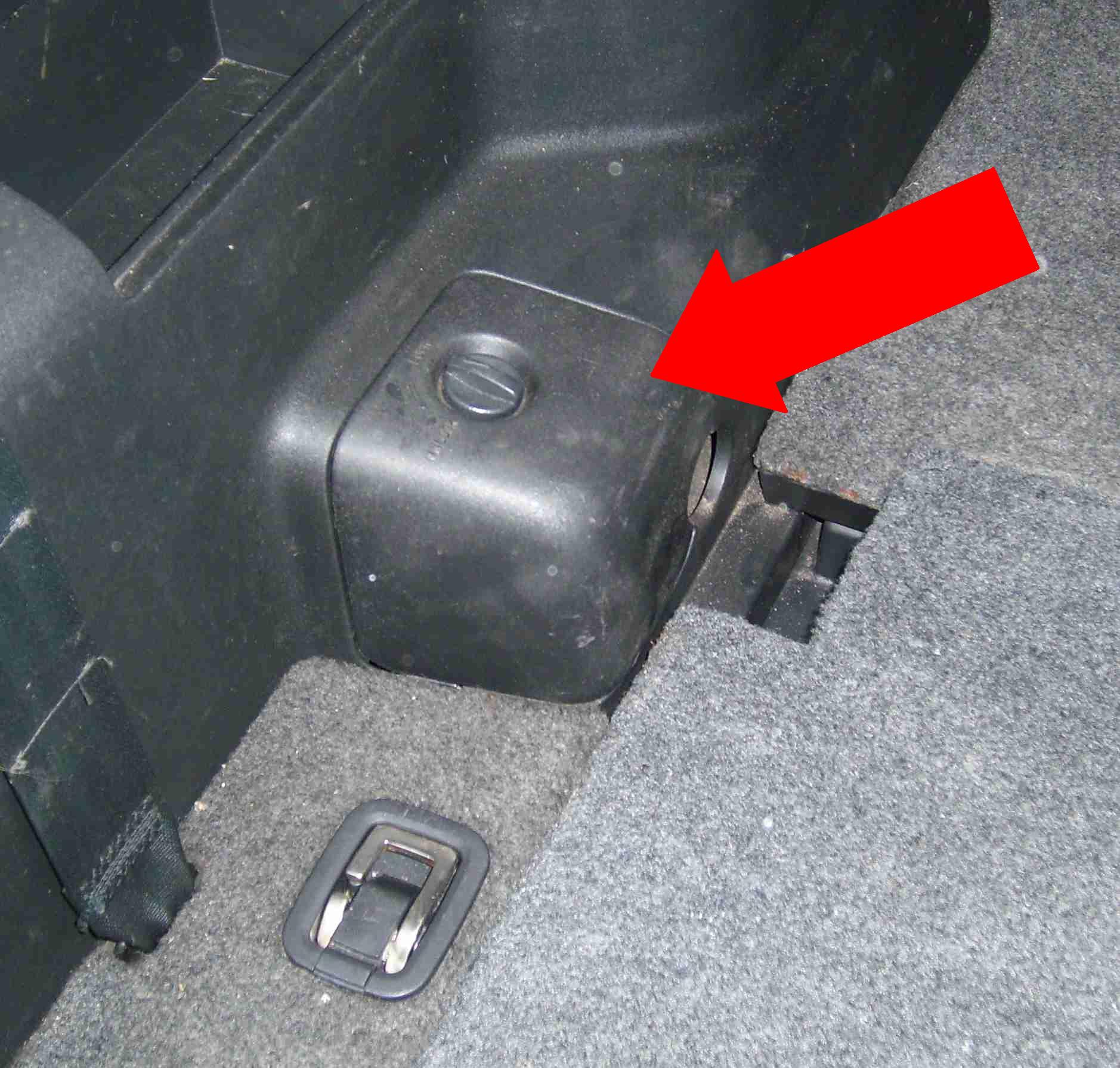

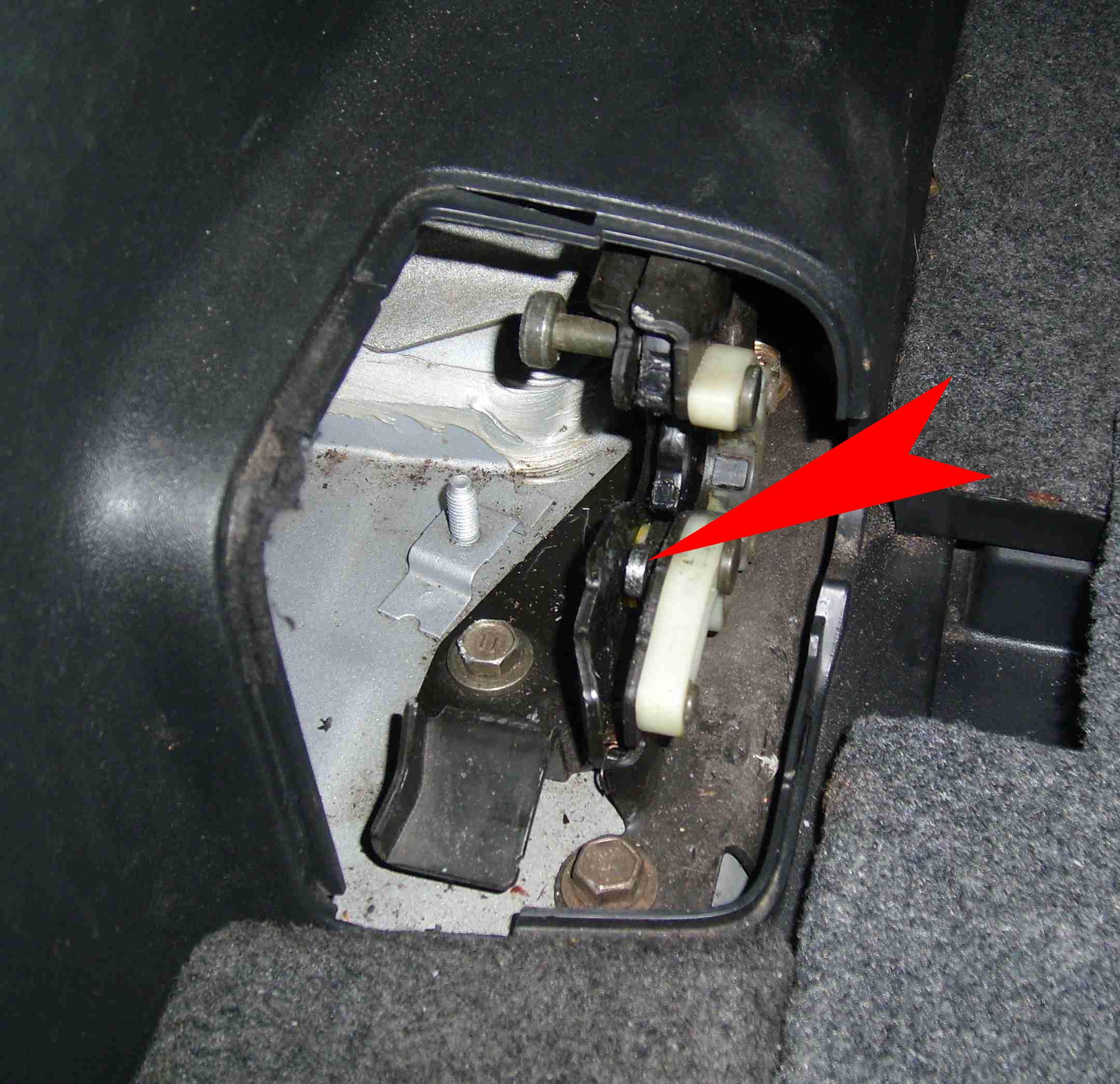

Подсказываю! Снять пластиковые крышки, закрывающие крепления сидух (с каждой стороны на боковой стенке, с поворотными защелками). Вытянуть 3-й ряд вверх из ниши, опрокинуть вперед, но так, чтобы не защелкнулись замки передней опоры. Потянуть диван на себя, т.е. назад, и выдернуть диван из креплений. Если надо могу фото сделать, благо машина под боком.
Может статься так, что надо будет при вытягивании дивана из упоров слегка его запрокидывать обратно назад. Чтоб из защелок освободить.

Сообщение Oberst »
HiTEX писал(а):Какое то воспоминание гложет, что ещё какие то штырьки толи нажать, толи оттянуть надо
Есть такое дело. Фото сделаю, покажу. ::-D:

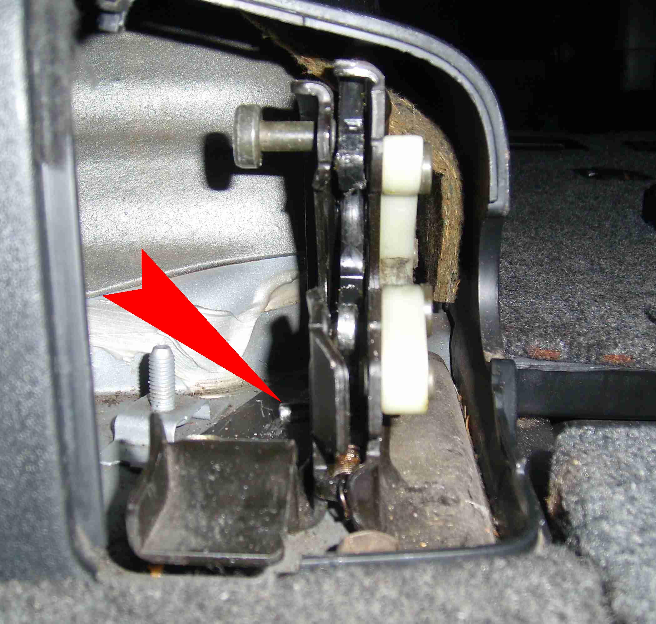

Сообщение Oberst »
Вот фото, только не в том порядке ::-D:
Можно просунув отвертку надавить на шпильку , ту что на первом фото.
Или отверткой поддеть защелку, ту что на втором фото.
