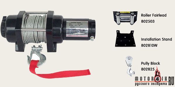

Купил себе электро лебедку китайскую 6000, Не могу понять как подключать к питанию... Нужен ли второй аккумулятор??? если нужен, то как его грамотно подключить чтобы заряжался.? И использовать лебедку на заведенный двигатель или заглушенный(кто-то сказал что генератор не выдержит)?????

с китая г. хэйхе 1000 юаний. реальной фото нет, но она абсолютно такая же как на картинке, только мотор покрупнее. Примерно как крышки катушки.
