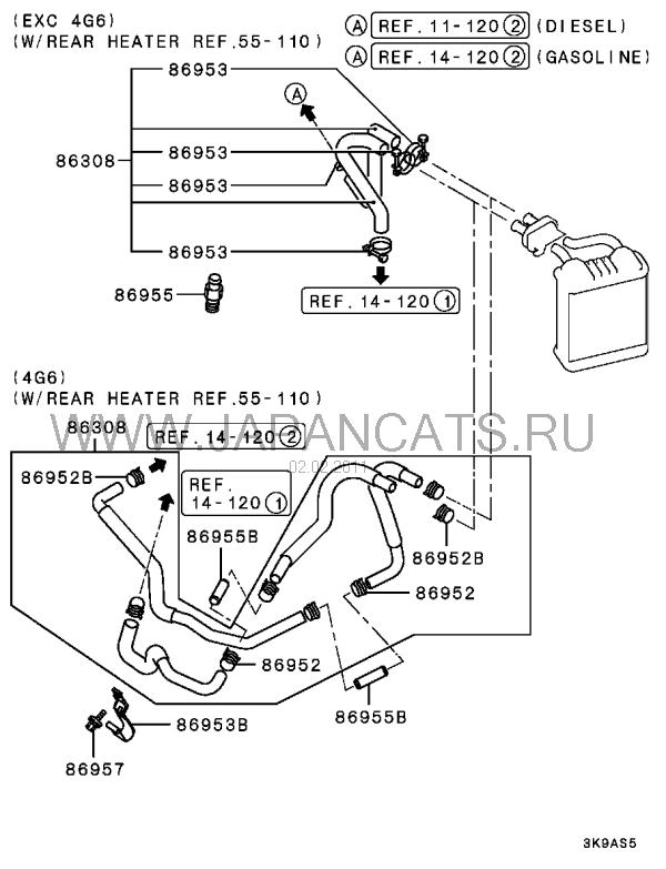

Странно. На 6G72 12кл, грубо говоря, 4 шланга к печкам, к которым реально плохой доступ при неснятом двигателе, их общая стоимость 2500. Плюс еще 2 штуки подогрев ДЗ, они не дохнут (их сумма 1000 руб).Остальные 3 спереди, их можно поменять не напрягаясь в любой момент. Что-то у вас трактористов все сложно.

kosinusss писал(а):на 6g72 можно шланги с Galloper 3,0l посмотреть. в несколько раз дешевле выйдет
Шланги к радиатору скорее всего подойдут, а вот шланги печки выглядят на схемах совсем по-другому.
