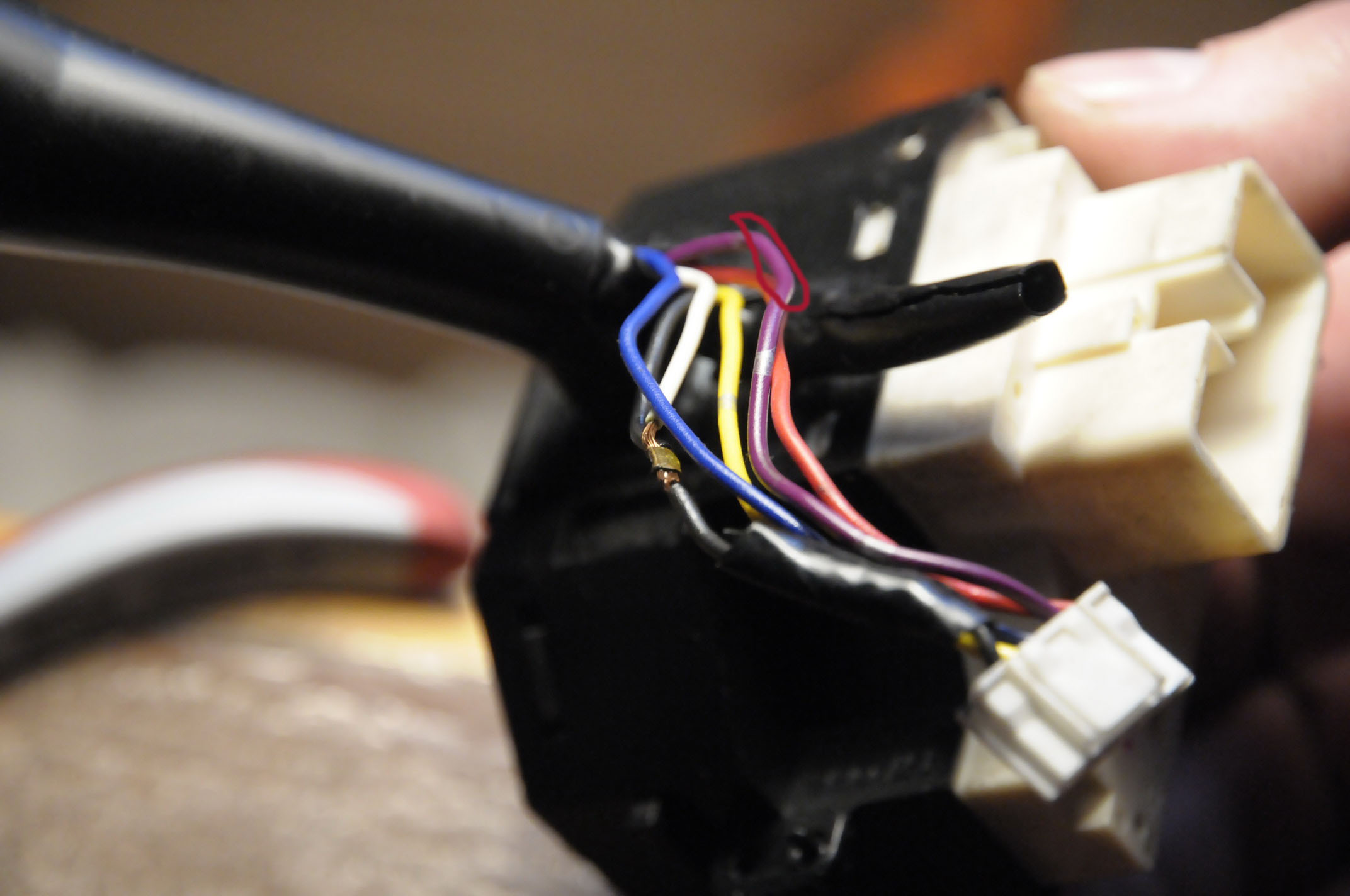

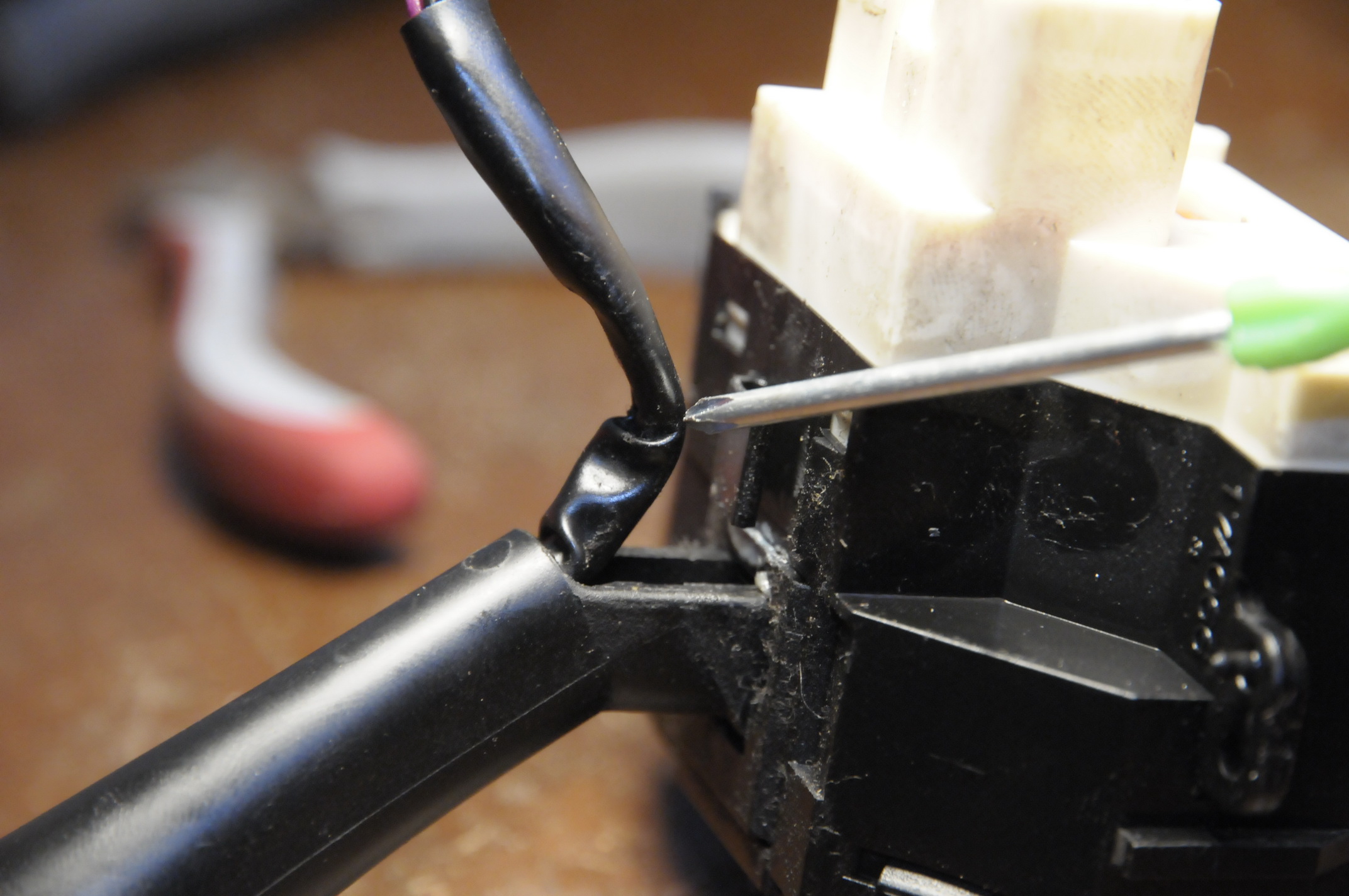

Снимаем кожух рулевой колонки (5 саморезов и две защелки),откручиваем два самореза крепящих переключатель и отщелкиваем два разъема.( фотографий нет, потому как забыли сфоткать).
Изолируем. И...... не забудьте что одна голова хорошо, а две лучше ! Изолировать надо хорошо и без подмоги не обойтись :)<br /><br />Ну и собираем уже на машине все в обратном порядке. <br />Как-то так  8-)
Как-то так 8-)

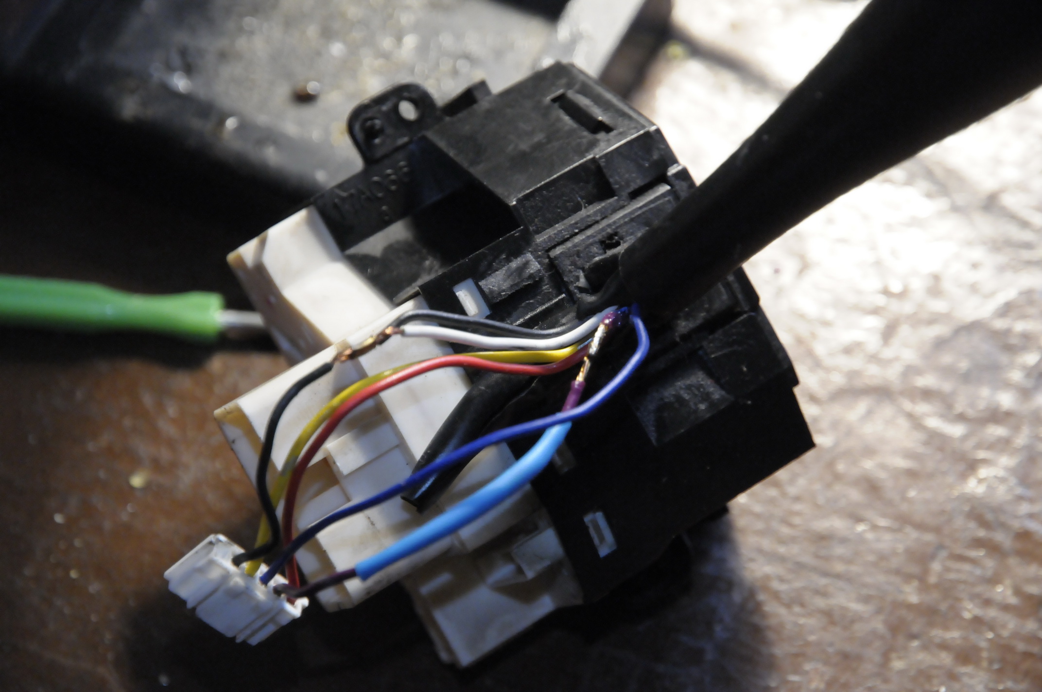

Пропаиваем его.
Пропаиваем его.

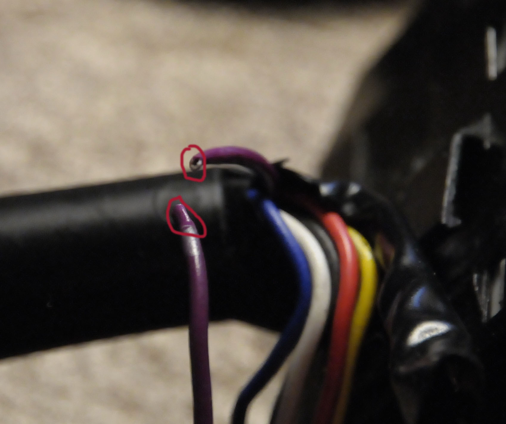

И точно, провод перетерся.
Сняв кембрик, обращаем внимание на пустоту в сиреневом проводе.
Видим штатный изгиб проводки.

У меня тоже мигает, надо будет глянуть, а какой переключатель? Который слева на фары и поворотники?
Там на фото еще черный провод запаян и белый толи к нему идет, толи просто оборван- это что?

Да левый переключатель на фары и поворотники.
Черный оголен и на него через разьем "мама" обжат белый, но это так сделано с завода. Несколько удивило конечно, но то что в нашу проводку никто не лазил до нас - это факт.
