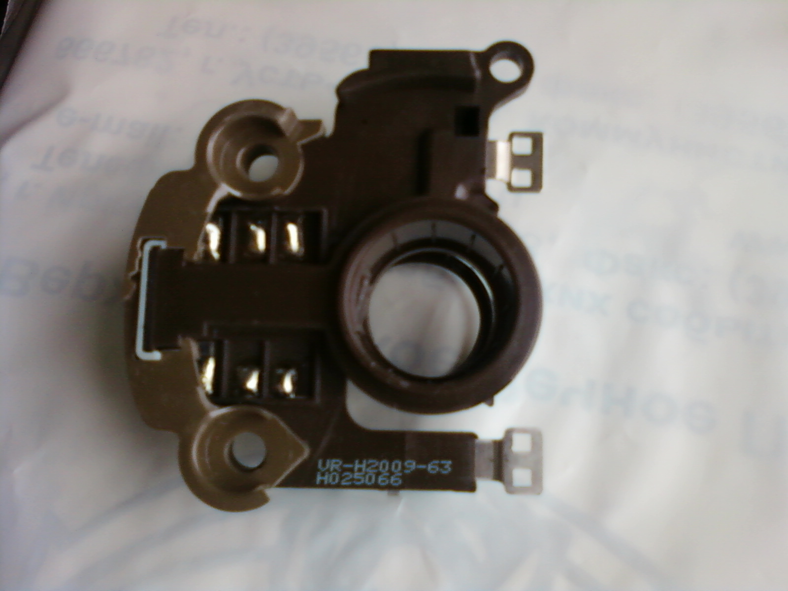

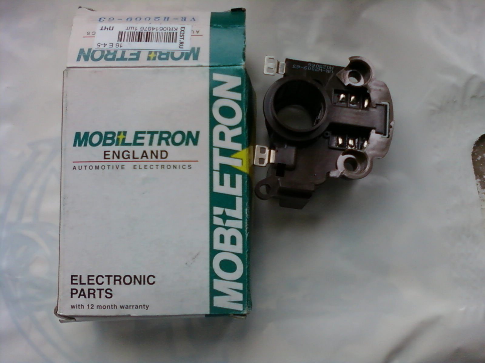

Re: загорелись A/T TEMP и АККУМ-ТОР..
Эта штука могла сгореть.
