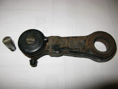

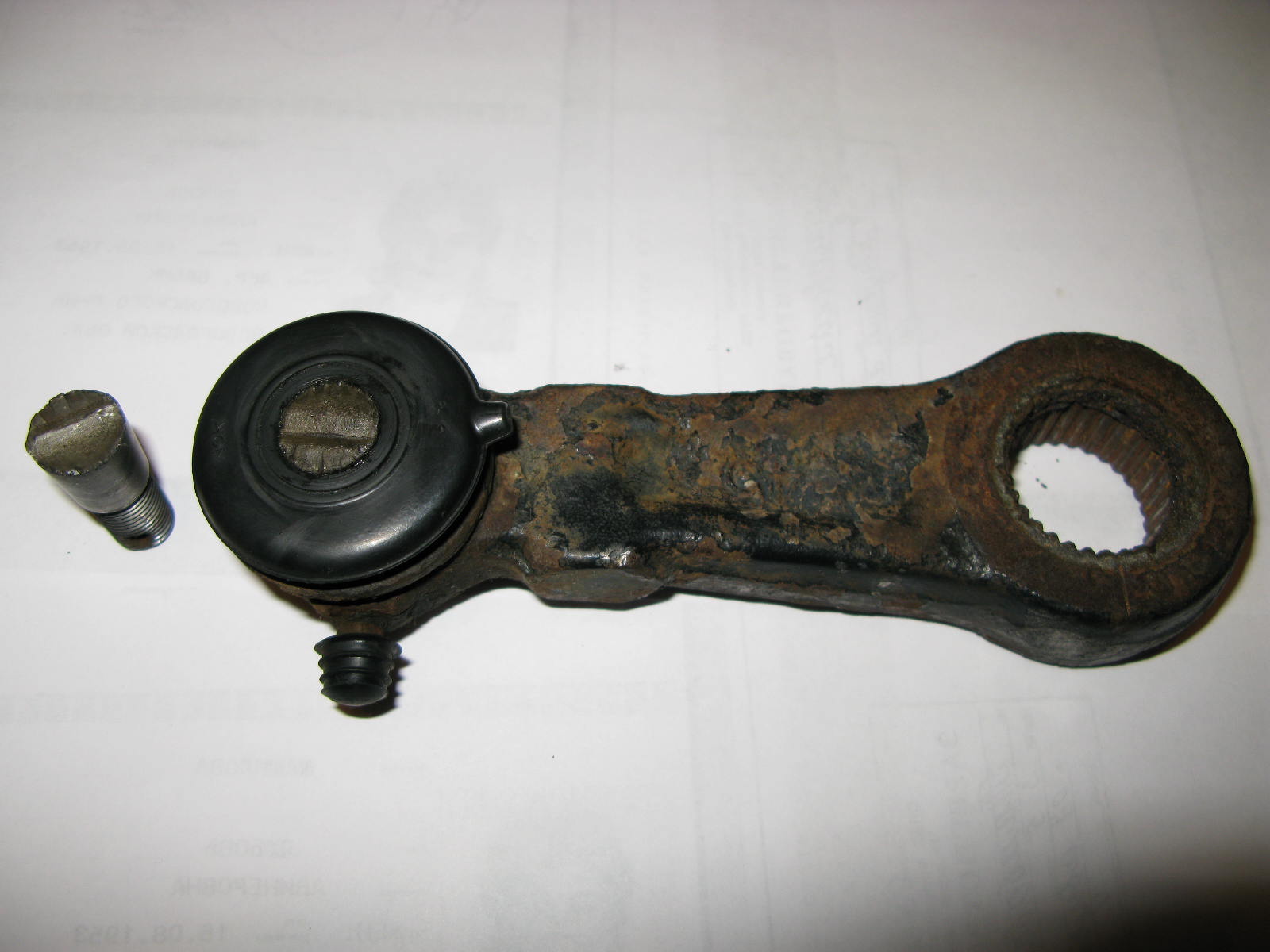

Итак наконец-то разрезал дефектную сошку. Внутри полно смазки, так что гипотеза о заклинивании пальца в чашке не подтвердилась. После промывки - внутри все выглядит, как новенькое. Вот фото :
Внутри сошки полно смазки. Значит масленка в порядке.
На внутренних поверхностях чашки пальца нет следов износа или задира, заклинивания пальца.

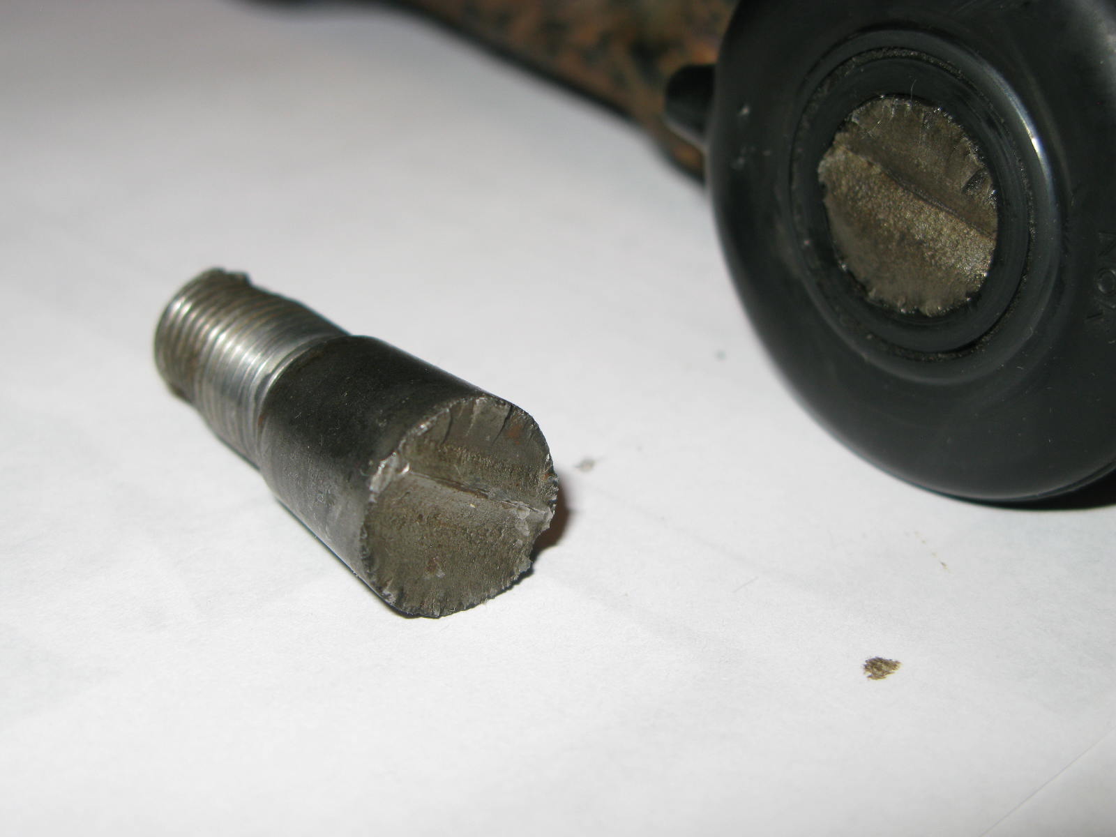

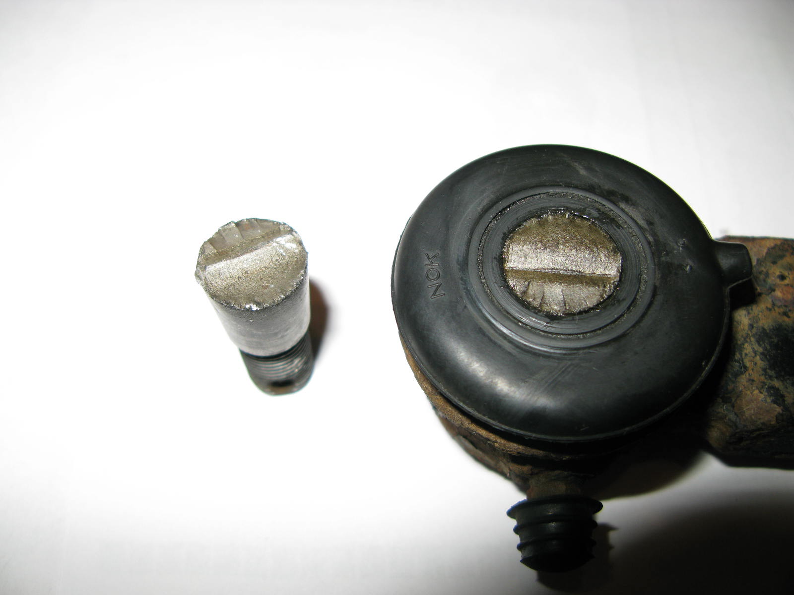

А вот и сам "виновник торжества" :
При внимательном рассмотрении выяснилось, что скорее всего - дефект самого пальца. в части пальца, находящейся в чашке - никаких следов износа, все блестит как новенькое. Излом имеет пологие края, что наводит на мысль о том, что палец был недозакален и сминался в месте запрессовки его в рычаг рейки (обрезало палец точно по краю рычага, из сошки палец несколько вытупал, как и положено по конструкции). Таким образом - палец начал сминаться в режиме маятника и в конце концов - обломился. Видна ли была снаружи трещина - кто знает, судя по темным краям - она не сразу привела к отламыванию пальца. Но заметить трещину под пыльником полным смазки - я думаю очень трудно. надо знать, что она там естьИ посмотреть там весьма трудно - палец запрессован в рейку, просторанство между сошкой и рейкой закрыто пыльником и намного его двинуть не удасться, плюс все закрыто смазкой... Так что рекомендую проверить это всем владельцам Монтеро-спорт 2000-х годов. Похоже очень на брак завода.

Какой то он больно серый ;) видать микротресшина была давно :( и помойму даже раковины видны ржавые. Удивительно что так много прожил ::-(: надеюсь без последствий

мягко говоря жопа, а что за прямоугольные рытвины на крае обратном впадине.
Игорь 8903003264I
Сообщения: 20402
Благодарил (а): 101 раз
Поблагодарили: 1344 раза
Re: Сломался палец шарнира сошки рулевого!!!! ОСТОРОЖНО!!
Игорь, я про них и говорю- явно миеротрещины ;)

Да , похоже микротрещины , лопнул почти у основания . видать заводской брак . На сошке не видно следов мех . воздействия .

это оригинал, мицу? не меняли её никогда, точно?

Оч похоже на оригинал, я пригнал ее 4 года назад, думаю, что в америке ее не меняли, да и когда снял (съемником еле еле) там такой ржавый "нагар" был, многолетний.
