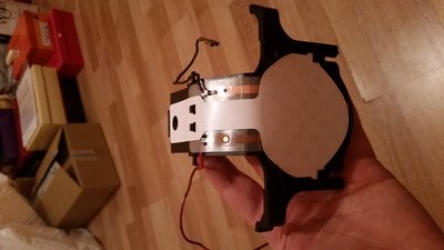

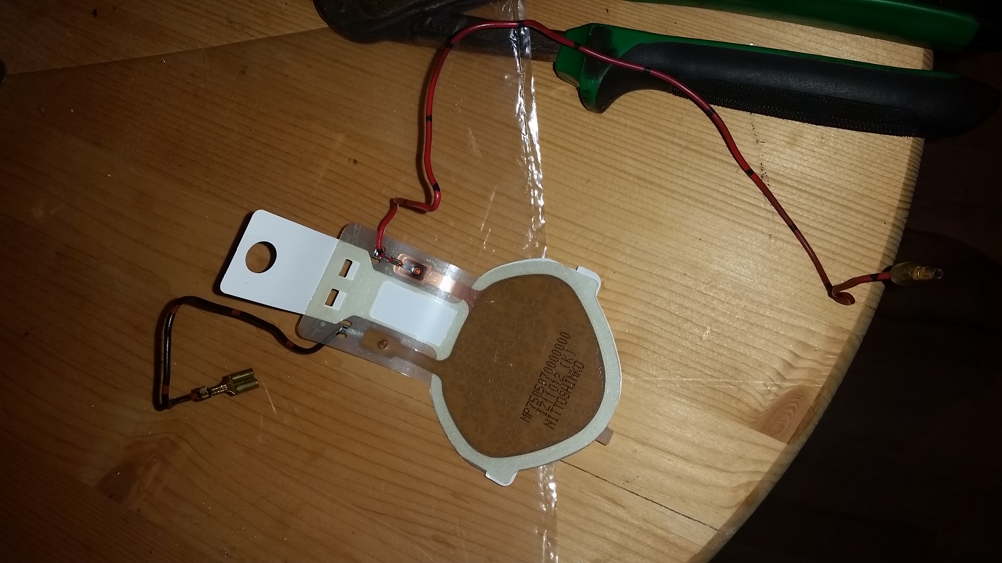

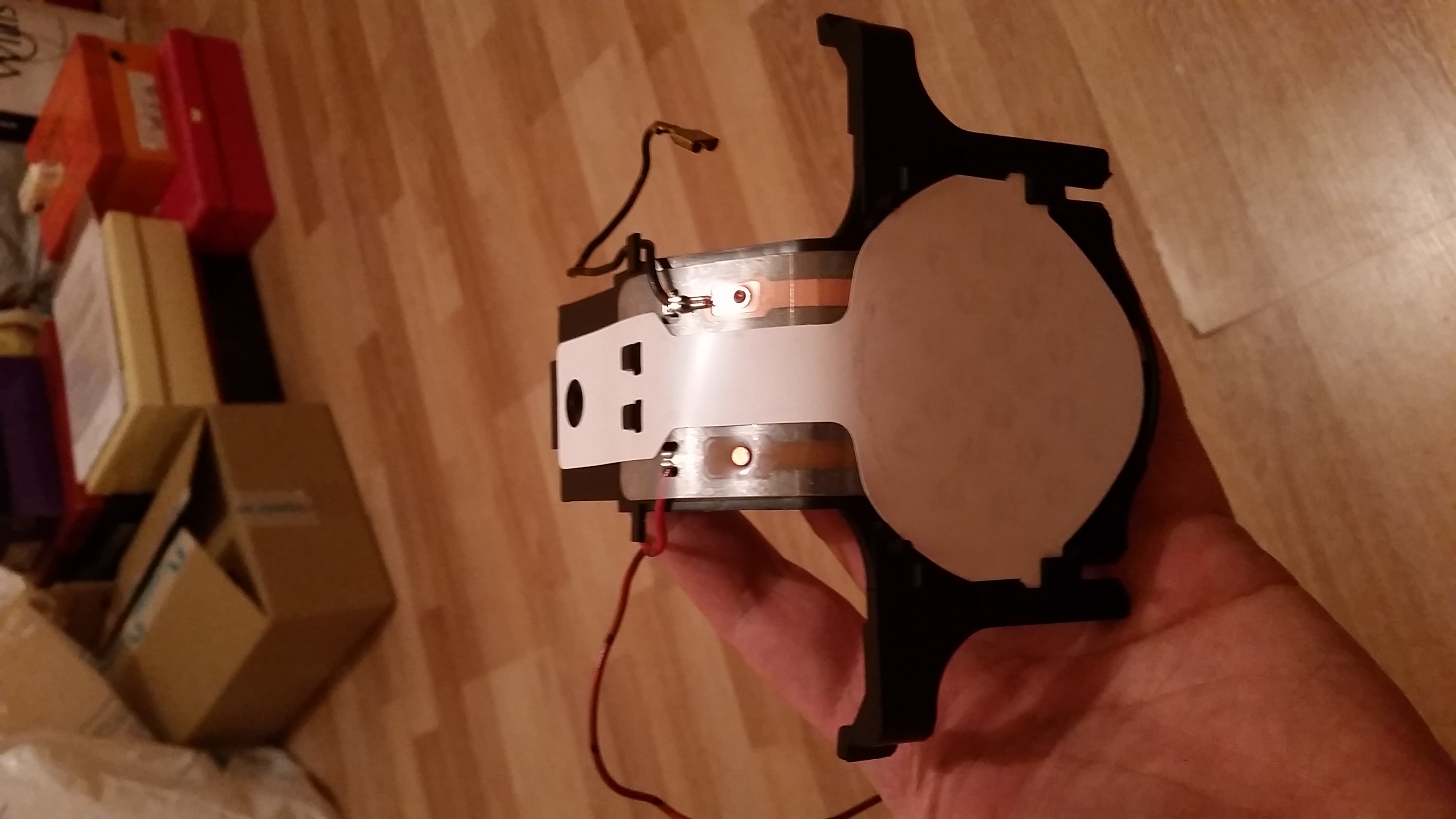

У меня эта контактная группа коротнула на НГ, из-за чего сгорели сигналы(((
Собираешь, вроде все хорошо, но нажал немного на сигнал, а он не перестает гудеть(((((
На сегодня только добрался до группы, но как ее ремонтировать не до конца понял...
Выкладываю фотки, просьба разъяснить что и как
