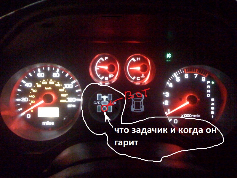

подскажете пожалуйста что это за дачик и когда он загорается и когда вобще он горит и зачем . <br />ПРОСТО МЕНЯЮ ЛАМПЫ СВЕТ ДИОДНЫЕ АОНА НЕ ЗАГОРАЕТСЯ

Индикатор блокировки межколесного дифференциала. Загорается, соответственно, когда включена кнопка блокировки (если таковая имеется). При включении гребут ОБА задних колеса.

а у меня такой кнопки нет, может ее где то проводка есть просто кнопку купить все тут кто таким сталкивался если да то расскажите как можно заранее всем спасибо! Я думал что блокировка у меня включается вторым рычагом и привода там , ВОТ я дятел !!!!!!!!!!!!!!!!!!!

просто нет в комплектации задней межколесной блокировки....а есть только межосевая

как я понимаю что она у меня гореть не будет ! а у меня под при куривателем есть кнопки у меня там под заглушкой две фишки с проводами не подключены может оно и есть там фишка блокировки ! подскажите зачем эти фишки??????????????

у меня всего три кнопки 2 штуки подогрев 3 задняя печка и все !( вроде там еще должна быть еще кнопка антенны выдвижной и еще что то ???????????? )

проводка есть всегда а вот блоков управления, самих исполнительных механизмов нет....
так что либо расслабиться либо....искать блоки управления и исполнительные механизмы и делать процесс доустановки

ARB около 1,5 штуки.

dmitriia242 писал(а):и почем эти блоки какая их цена кто знает??
от 1 до 5руб на разборах - как повезет

dmitriia242 писал(а):как я понимаю что она у меня гореть не будет ! а у меня под при куривателем есть кнопки у меня там под заглушкой две фишки с проводами не подключены может оно и есть там фишка блокировки ! подскажите зачем эти фишки??????????????
Именно там оно и есть. Один разъем для блокировки заднего диффа, второй подогрев зоны стелоочистителей.

да в Царицыно купил маленькие свито диоды с меньше ноготка и приклеил их к отражателю вот так , а где стрелка там 4 штуки красных чтобы стрелки горели белых не помню сколько припаивал не я кто телефонами занимается там они быстрей сделают вот и все!

Спасибо! Сегодня приборку разобрал там лампочки накаливания. Попробую туда воткнуть светодиодики.
