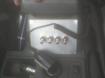

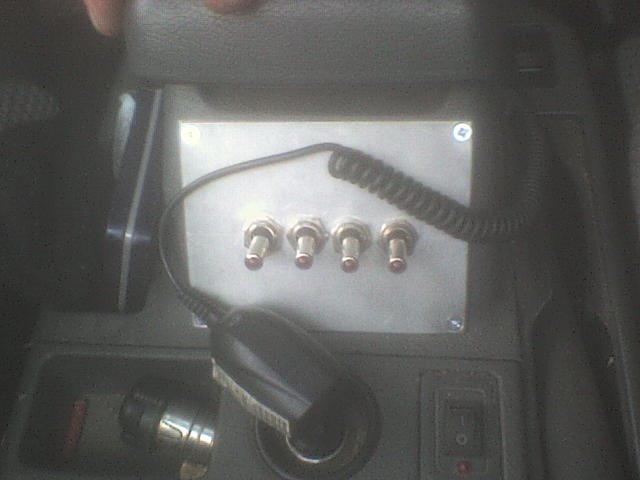

Я тоже долго искал,куда бы их примастрячить.
Потом мне друг говорит:"А зачем тебе пепельница?!!"
Я:"И действительно,зачем??!!"
Вопрос решился за пару секунд
Как там и были.Ничего не подтачивал,не гнул. Просто весь блок туда защёлкнулся,и всё.
Вечером фотку сделаю,выложу.

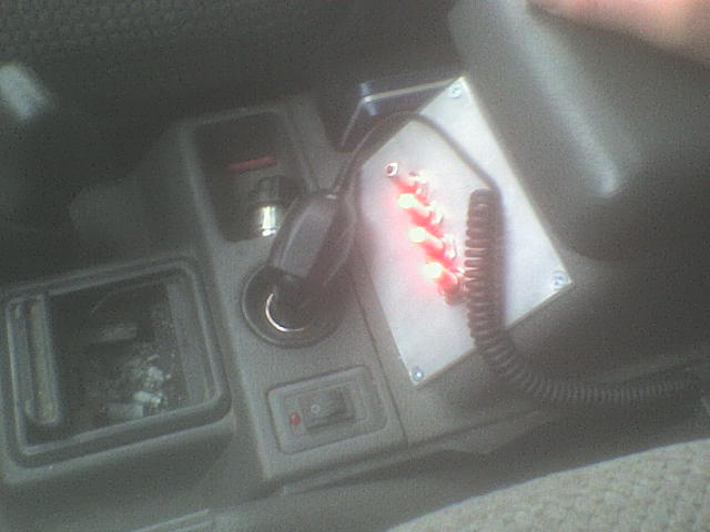

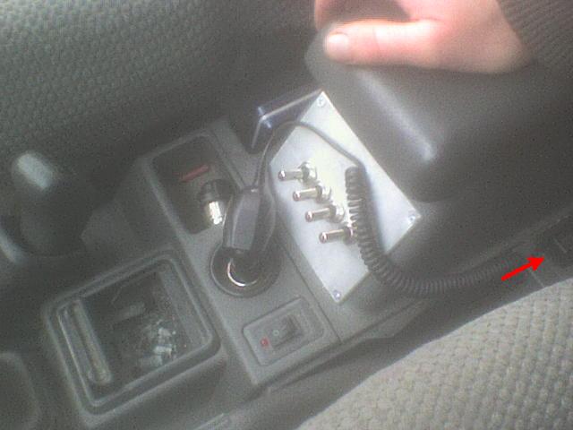

Ну как-то так :
Всё было куплено вот здесь по варианту №4: http://off-road-light.ru/index.php?opti ... &Itemid=75
Выключатели+рамка на 4-е позиции ,символика в них,релюхи,фары,блок предохранителей и т.д.. Кроме проводов.
Подсветка в выключателях уже стояла,когда не включены,они просто так слабенько подсвечиваются, когда нажимаешь начинает ярко гореть.
Все рэлюхи + блок предохранителей на каждую линию установили за бардачком(место позволяет.)
Всё на спайках,никаких скруток.
Короче когда всё врубаю+доп.дальний на кенгурятнике
!!!!! Все начинают прятаться
Но сейчас снял багажник. Чёт его эстетика не нравиться
,думаю, чего нить покрасивее замутить. Пока в поисках решений
Бюджет в 2009 г. составил 34 руб. + провода которые сам нашёл +немерено пива при установки,себе и другу.
