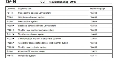

насчет ультразвука и GDI-йных форсунок, тут высказывались опасения..egorek писал(а): форсунки почистили в ультрозвуке

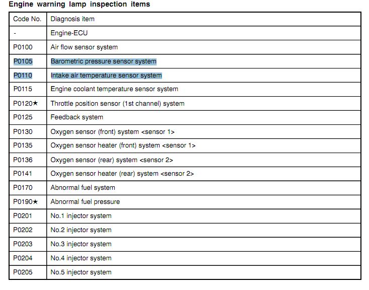

Посмею предположить, что не Р1300, поскольку такого кода нет, а Р0130 - ошибка кислородного датчика №1 , посколькуegorek писал(а): появлялась вторая ошибка P1300 О чём она гласит не понятно.
но обманку, видимо, не поставили.egorek писал(а): удалили катализаторы.
Р0110 - датчик температуры воздуха на впуске (могли просто не подключить)egorek писал(а): Проверили ГРМ всё по меткам. сегодня подключили другой сканер показал P0110, P1610, P0105
P0105 - в вольном переводе с англ, датчик давления поступающего воздуха - тот же разъем, что и датчик температуры, и ДМРВ - вот его посмотрите для начала.
Р1610 - ошибка иммобилайзера...
Полагаю, что половина проблемы - в науке о контактах и разъемах, вторая часть - надо мудрить обманку для кислородного датчика.
надеюсь, немного помог.

Re: Не заводится паджеро 6G74
Неправильное предположениеdudekewl писал(а): Посмею предположить, что не Р1300, поскольку такого кода нет,
P1300- Ignition Timing Adjustment Circuit Malfunction
С нарушением в зажигании машина не заведется
