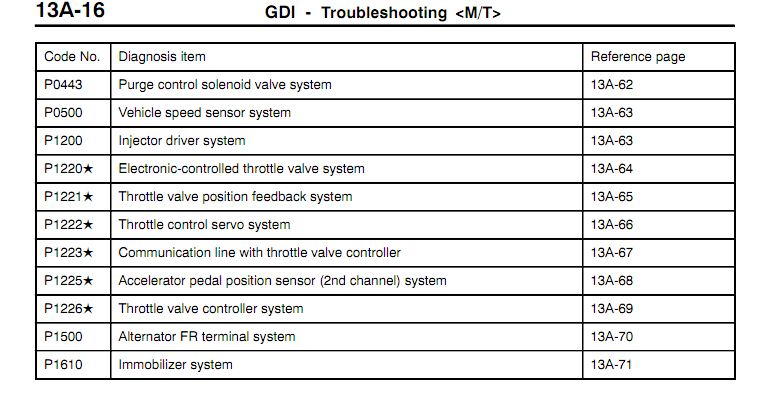

MMC Pajero 2002год правый руль двигатель 6G74GDI в России 5 лет решили произвести чистку мотора. Сняли отрицательную клемму разобрали весь мотор почистили заслонку,впускной коллектор,ГБЦ, клапана,форсунки почистили в ультрозвуке, заменили кольца,вкладыши,ГРМ,свечи. удалили катализаторы. Собрали,топливо прокачали через датчик давления топлива, двигатель запустить не можем проверили искра есть, а форсунки не открываются нет сигнала на фишке. Подключали сканер он показал ошибку иммобилайзер удалили она больше не появлялась вторая ошибка P1300 О чём она гласит не понятно. Проверили ГРМ всё по меткам. сегодня подключили другой сканер показал P0110, P1610, P0105 удалили сканер пишет нет кодов ошибок сигнала на форсунках всё равно нет и мотор не запускается.

egorek писал(а): Проверили ГРМ всё по меткам. сегодня подключили другой сканер показал P0110, P1610, P0105
Р0110 - датчик температуры воздуха на впуске (могли просто не подключить)
P0105 - в вольном переводе с англ, датчик давления поступающего воздуха - тот же разъем, что и датчик температуры, и ДМРВ - вот его посмотрите для начала.
Р1610 - ошибка иммобилайзера...
Полагаю, что половина проблемы - в науке о контактах и разъемах, вторая часть - надо мудрить обманку для кислородного датчика.

У меня была такая же примерно проблема. Монтеро 2000 год, 6G74, не GDI, автомат. Поставил машинку в гараж, через три дня пришел запускать, стартер скрутил два АКБ и признаков запуска двигателя так и не произошло. Расскажу как было, может кого и повеселит. У авто два ключа. Так вот после того как машина не завелась, утащил ее в теплый бокс, снимал бак, топливный насос оказался рабочим, сеточка чистая, глубокой ночью собрал все обратно, далее подозрение на сигналку, отключил, итог тот же, не заводится, искра есть, топливоподача есть...на след день нашел даиагноста, оттартал к нему в логово своего пыжа, сканер выдает ошибка р1610 иммобилайзер систем, так ладу и не дали в этот день, поняв только что произошла сработка штатной системы. На след утро первым делом на форум зашел, спасибо добрым людям, откликнулись, сказали ключ мог размагнититься и т.п., я как ужаленный к этому диагносту, а тот уже нашел штатный иммобилок и все равно пожимая плечами, говорит, что никогда с таки не сталкивался и не знает как его обойти-обмануть, я открыл бардачок-подлокотник, достал оттеда второй ключ и как по волшебству все заработало...дальше был смех сквозь слезы.

Из руководства по поводу режима предотвращения запуска двигателя (когда ни с того ни с его машина не заводится
If wrong password is entered 5 times in a row, immobilizer-ECU will determine an unauthorized operation is being attempted. Start-prevention mode will be set, engine operation will stop, and all special functions will be disabled. If ignition switch is turned to ON position and left on for about 20 minutes, start-prevention mode will be cancelled.
При попытке последовательного включения зажигания в течение 5 раз с использованием неподходящего ключа зажигания, не имеющего зарегистрированный идентификационный код (такое может случиться и с правильным ключом, если что-то мешает его определить, например дополнительный иммо), включается режим предотвращения запуска двигателя (start-prevention mode) и появляется ошибка 33. Любые операции с двигателем и специальные функции заблокированы. Даже обнаружение правильного ключа не выключит этот режим. Для выключения режима предотвращения запуска двигателя необходимо выключить зажигание, включить зажигание правильным ключом на 20 минут (я включал на 21-22). Затем можно выключать зажигание и включить снова и заводить двигатель.
По моим представлениям:
У меня при включении режима предотвращения запуска двигателя check engine не гаснет после включения зажигания. То есть если горит check engine, при включенном зажигании - почти 100% двигатель не заведется. Иногда (если я пытался заводить менее 5 раз) помогает выключить, через секунд десять включить зажигание, проверить, чтобы погас чек энджн. Если не помогает, то как и написано выкл, вкл, 20 минут, выкл, вкл. Ошибка 33 после успешного запуска, вроде бы, должна автоматически стираться. ПЕРЕПРОГРАММИРОВАТЬ НЕ НАДО!
Перепрограммировать надо когда иммобилайзер (это отдельная коробка, он НЕ вшит в ЭБУ) реально теряет ключ (при каких условиях это случается - не знаю)
