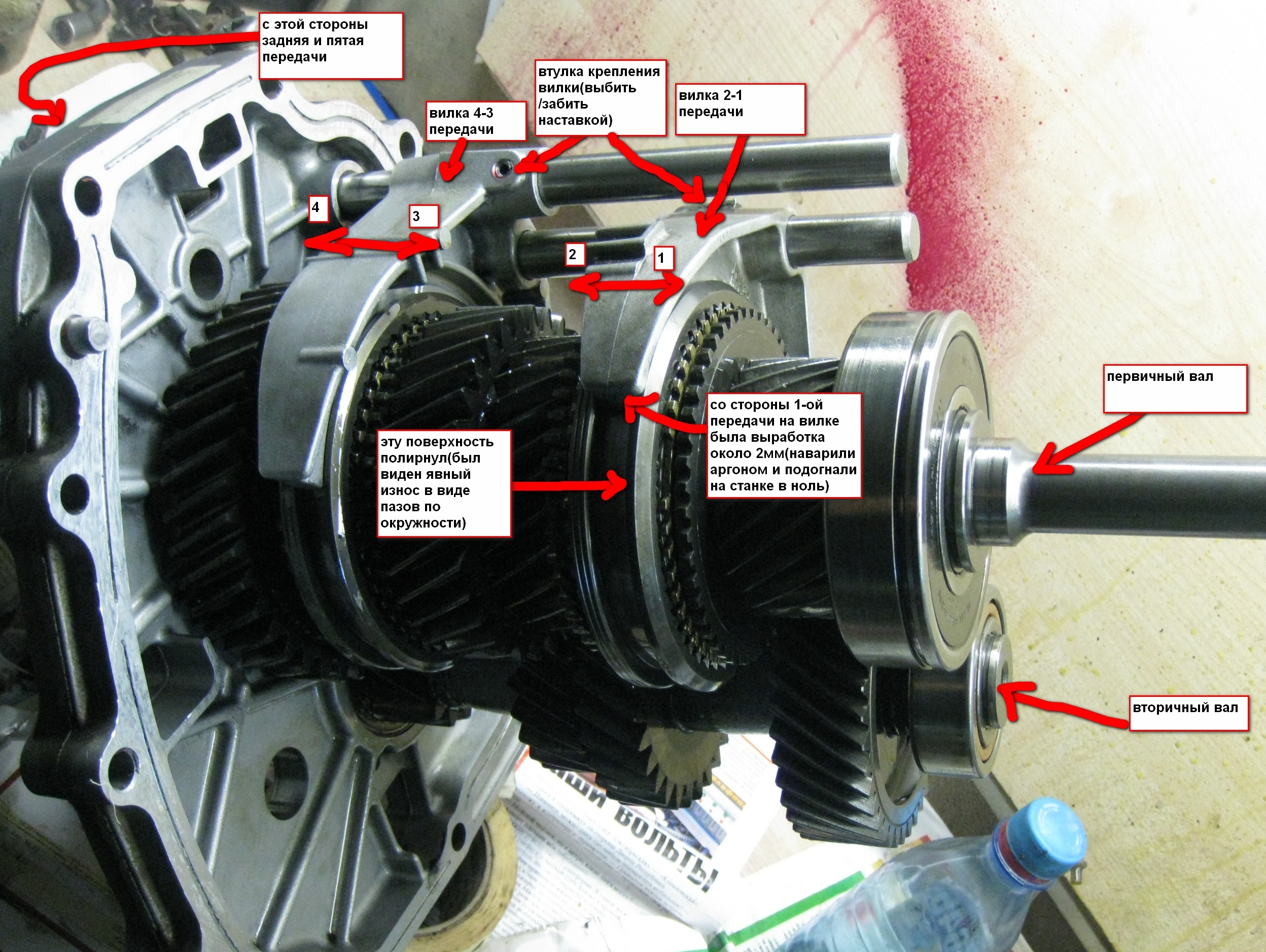

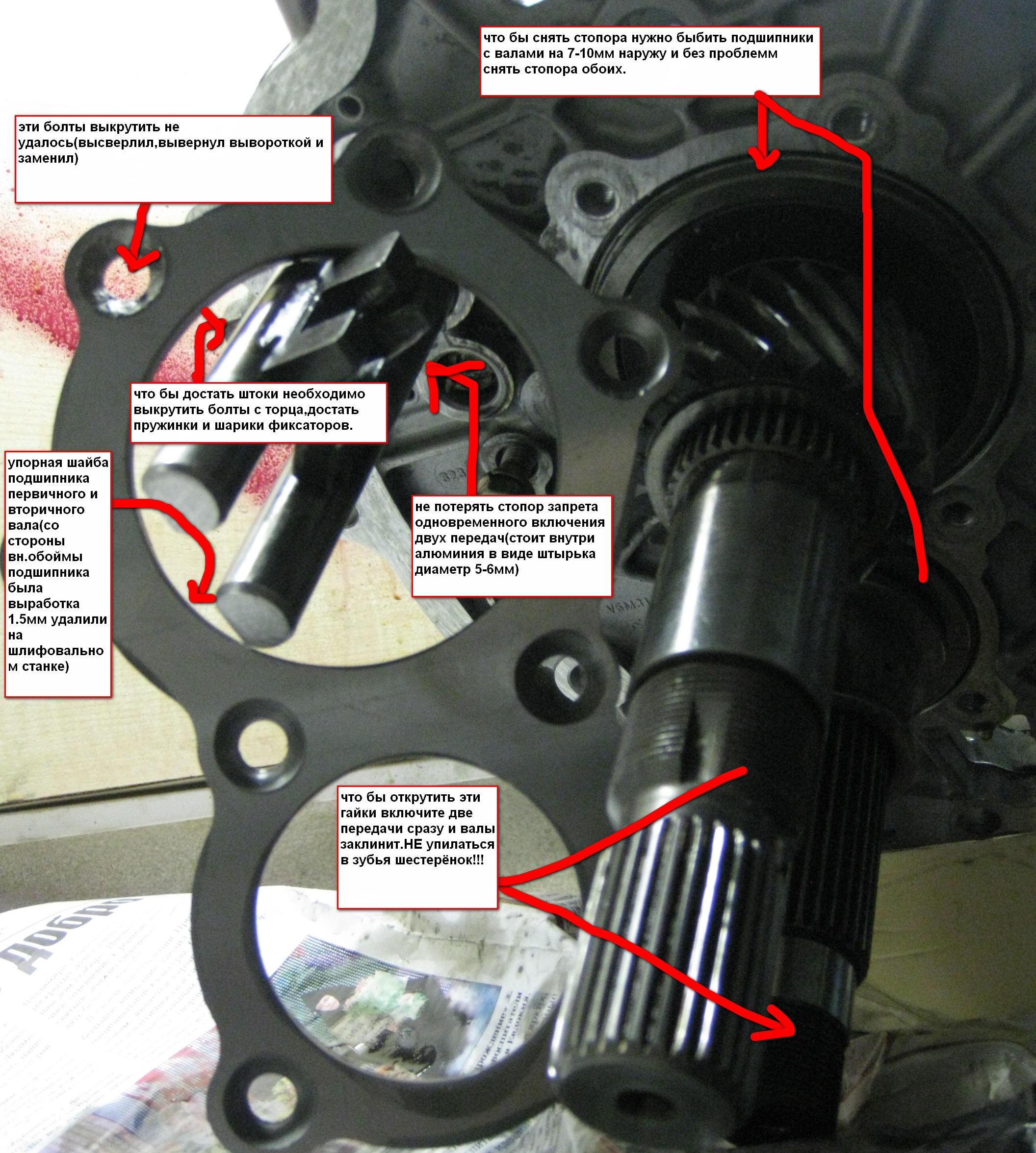

Ну вообщем проблема была такая;
1)выбивание 1-ой передачи
2)глухой удар при отпускании сцепления в процессе езды
3)Психанул,разобрал,сделал.
4)цена ремонта :полировка обгонной муфты-10$,наварка вилки 1-2 передачи 20$,полировка опорной шайбы-10$,масло на замену 66$,гермет dirko(в пистолете)22$=128 $ и три дня!!!
После ремонта включения стали мягкими и чёткими выбивание забыто!!!Ура!!!

никак не пойму
фото 1
фото 1
фото 2
фото 2
