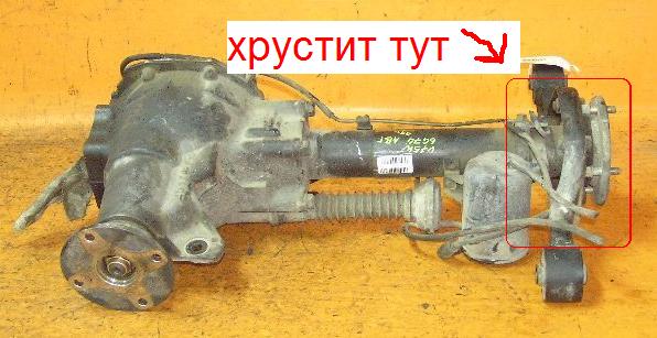

Захрустел на ходу. То хрустит то не хрустит. Подняли на подъемник, включили WD, слушаем перед. Когда крутится левое колесо по ходу движения авто то все тихо. Зажимаем левое, начинает крутится правое. С правой стороны редуктора, где его длинная сторона, слышен хруст. Кто нибудь сталкивался?
Масло не менял с покупки, предложение поменять масло ДЛЯ НАЧАЛА не очень лстит, боюсь как бы не вклинило там ничего. Там есть полуось, на ней подшипник, он садится на горячую или на холодную? В общем раскажите кто сталкивался.

У меня сожрало шлицы на полуоси (правда на П2) но хруст был, мама не горюй. Вылечилось заменой и полуоси и флянцем куда она входит

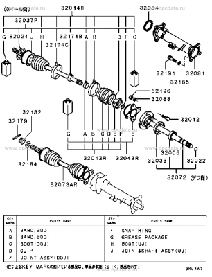

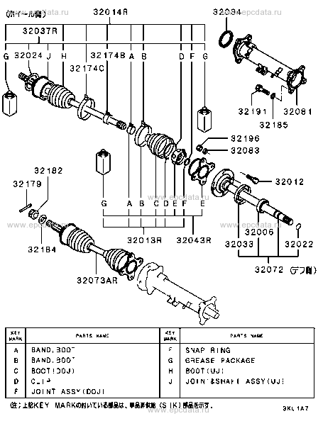

Купил сегодня детали под номером 32006 - подшипник, и 32034 - сальник. Остального во Владе нет (имею ввиду стопорного кольца 32022, и пыльника 32033).
Надеюсь стопорное кольцо будет целым =) и как нибудь снять металический пыльник. Детали встали чуть больше 100р сальник производитель NOK, и подшипник NACHI 60072RS - 175р, надеюсь отделаться легким испугом =)

Если запорное кольцо садитса на горячую по второму разу то может и не запереть как следует.
Брательник в беларусии улетел с трассы после такого ремонта.
Вывод один-стопорить сваркой.
