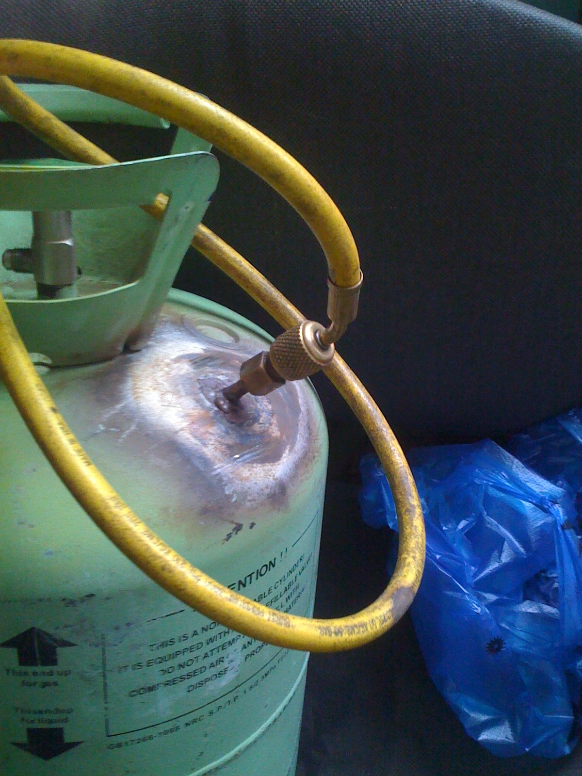

Я воспользовался следующим инструментами и приспособлениями:
пустой фреоновый баллон
ввалил в него шрейдер
вакуумный насос
Собрал такую вот станцию
насосом вакуумировал баллон, а баллон из канистры высасывал масло, таким образом масло из обоих
канистр перекочевала в фреоновый баллон.

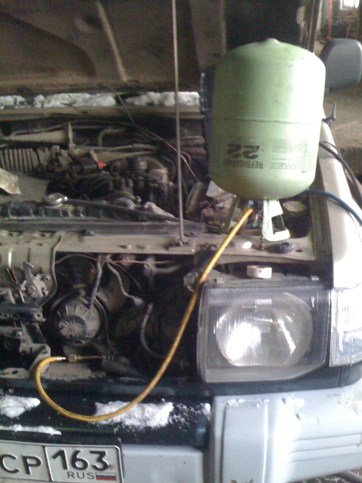

далее вместо вакуумного насоса подсоединил насос для подкачки колёс,
другой конец в систему авто
включил насос накачал в районе 4-7 очков, масло потихоньку уходит, завёл на 30-40 секунд, с радиатора
через шланг слилось приблизительно 3 литра, через пару минут повторил процедуру
В итоге 8 литров слилось и пошло чистое свежее мало, и 8 литров зашло.
В итоге переключения вообще незаметны, рывков, толчков нет.

Респект !!! Очень познавательно ! Вакуумировал балон чисто для того чтоб масло туда загнать? Если врезать пробку то смысл тот же?
Re: Замена масла в АКПП - фото отчет
Добавлено: 08 фев 2011, 22:42
Gosha83
да, именно для этого. если пробка будет давление держать то тоже вариант, смысл в том что бы когда заводишь 30-40 секунд, в коробку под давлением масло шло.
