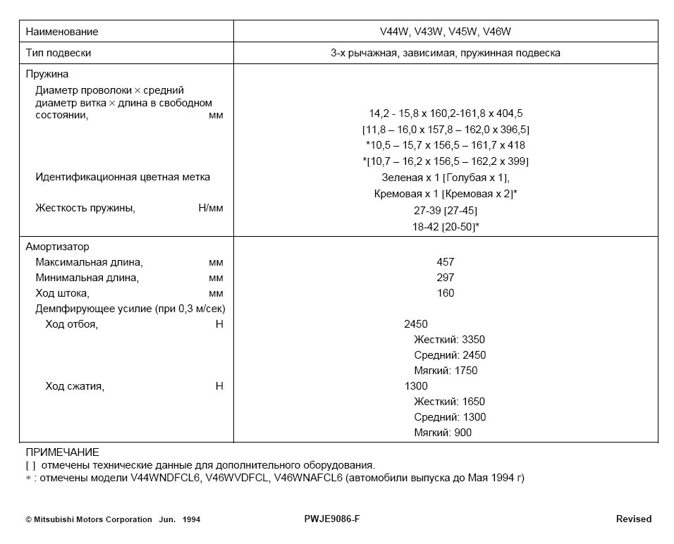

Добрый день,
ИХМО они одинаковы

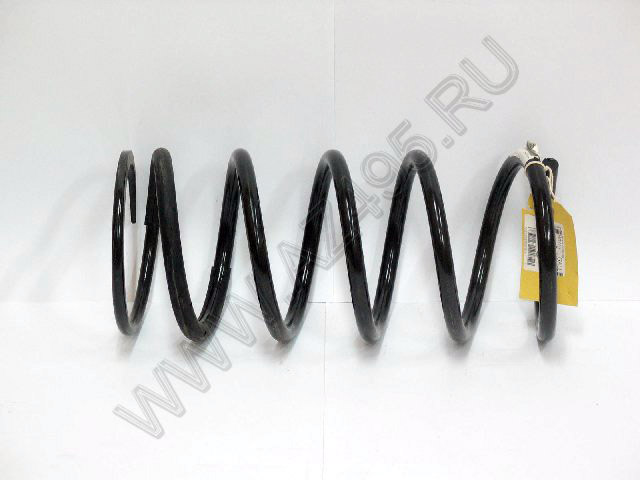

Характеристики пружин

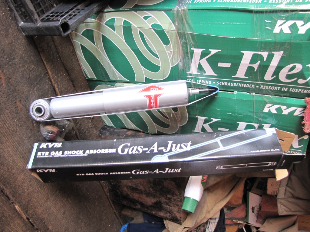

Поставте RD 5962 это родные пружины на длинного П-2 плюс аморты что на фото,на второй машине так делаю.Три года хреновой дороги,150т.км. потом немного проседают.Аморты 44серии вообще не убить,проехали 150т.км только резинкам хана аморты до сих пор сухие.

привет Дедон69 а скажи пожалуйста как эти пружины по комфорту езды и жесткости(я так понимаю ты имеешь в виду пружины каяба), у меня тоже пробивает на кочках хочу поменять пружины.

Алия одни пружины менять нет смысла надо и амоты менять.Аморты что на фото очень жесткие но вместе с рд пружинами получается компромис и трясет не сильно и на полицаях не пробивает.Но надо иметь в виду что при быстрой езде бугор или полицай по высоте превышающий ход подвески всеравно её (подвеску)пробьет,или машина подпрыгнуть должна на кочке .С учетом веса Паджерика у него прыгать плохо получается.Данное сочетание пружин и амортизаторов я для себя выяснил методом научного тыка,меня лично вполне устраивает .
