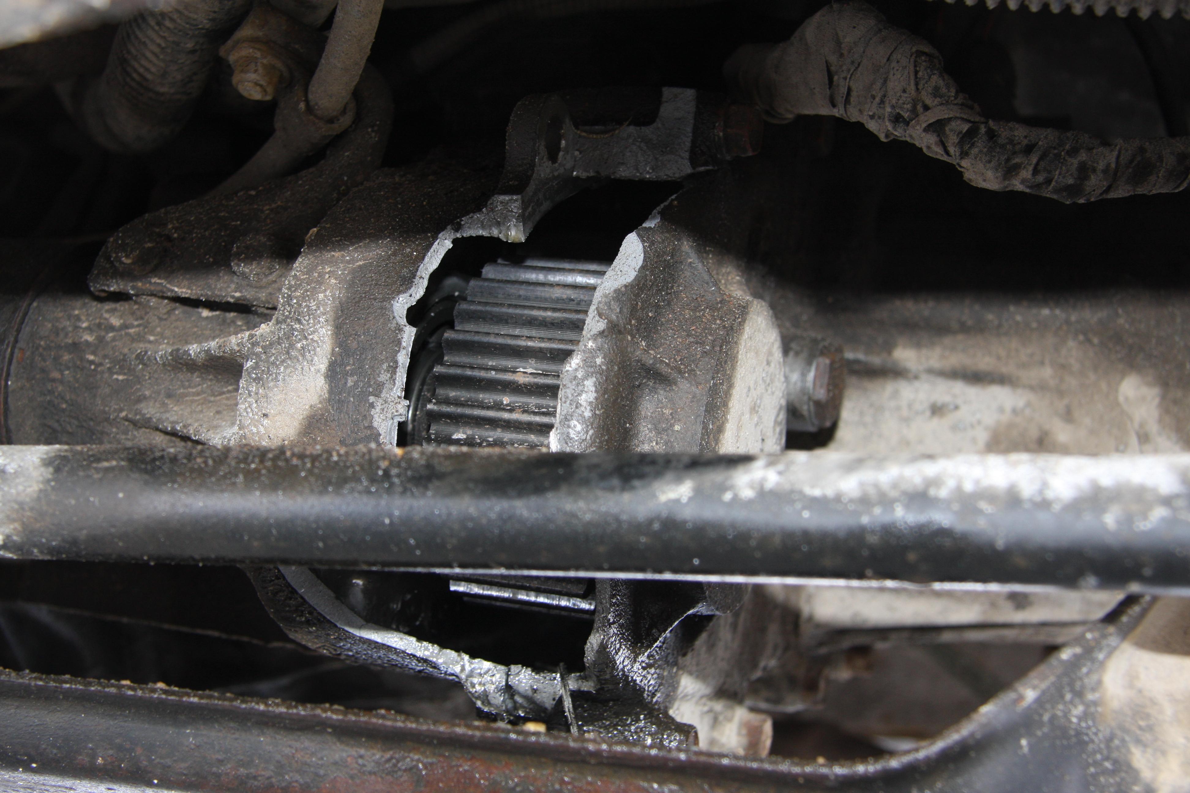

Какие там шланги ...
Залез под машину , а там куска корпуса раздатки нет
И я так пол дороги проехал с Питера до Нижнего 700 км.
И еще обратно 1300 так ехать

Не совсем пойму где это. Но так понимаю шестерня вала который приводит в действие передний кардан, то бишь цепь пробила коробку? саму цепь видно или порвалась и вылетела? В принципе без цепи ехать можно на заднем приводе (если она там еще каких делов не натворила), но это будет без масла в раздатке, что не есть хорошо 1300 км пиликать.

это со стороны водительской двери. цепь лопнула и валяется в картере. залепить скотчем и ехать назад. по кочкам осторожнее.

Повезло, что сейчас зима - нет перегрева и почти нет грязи. Присоединяюсь к тому, что ехать можно, с осторожностью.
Хотя в Нижнем есть разборки, полагаю, не будет проблем найти и махнуть раздатку.

Это смотря сколько в нижнем стоит раздатка и работа .
А если пихать литол каждые 200 км , и залепить скотчем ,дотяну ?

Если достаточно места для "подлезть", залепи жестянку на холодную сварку. На долго хватит. Литол пихать смысла мало.

Ок . Поробую залепить жестянкой .
