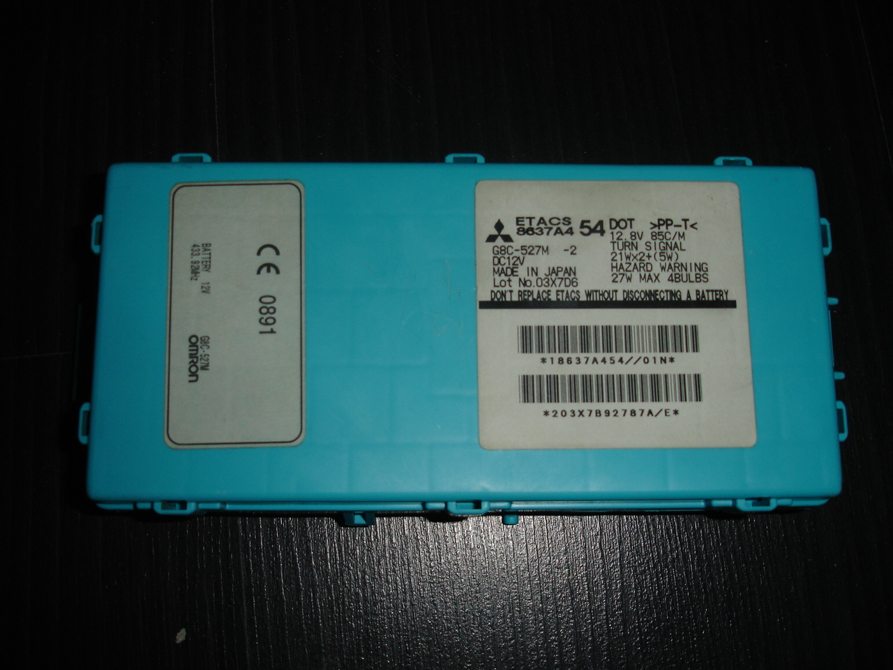

Ниже фото моего ETACS - его номер 8637A454
