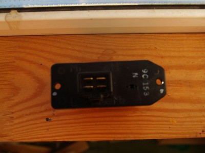

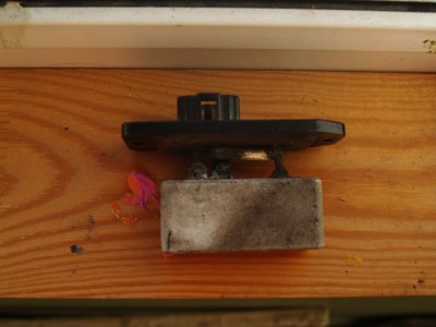

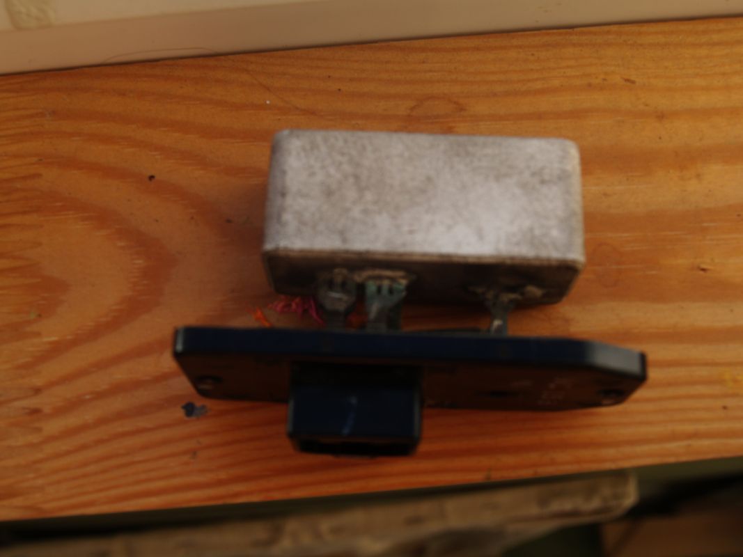

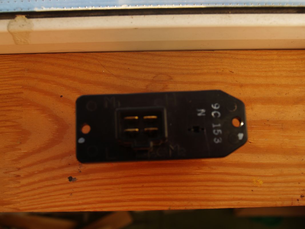

Здравствуйте.
В печке работает только 3 и 4 скорости. Отвинтил резистор, прозвонил - контакты L и М1 не звонятся. Пластиночка предохранителя не отпаяна.

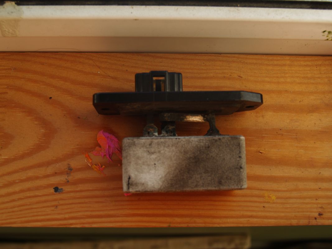

И ещё сомнения - явно туда лазали до меня, но в Америке ещё - винтик один малость слизан, и резистор вроде не родной? Кто сможет сказать - от чего вколхозили? Маркировка читается 9C 153 N. Та белая хрень внизу - неразборная керамика в которую впаяны контакты.

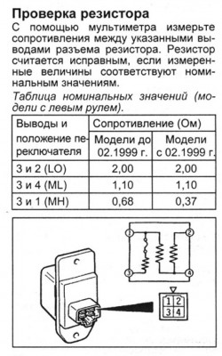

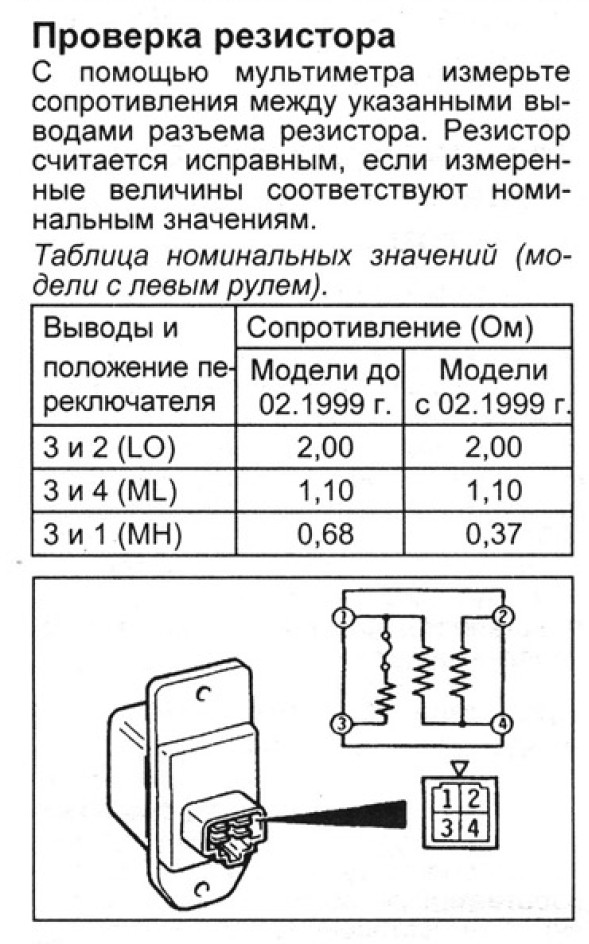

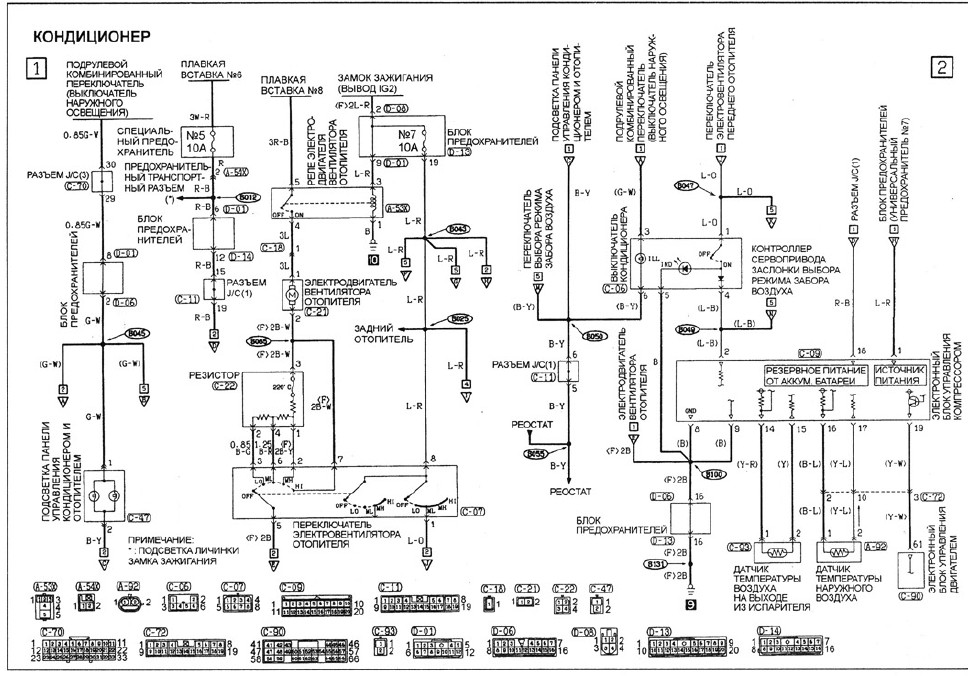

Было бы понятней если прозвонку сделать в соответствии с таблицей

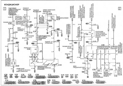

и схема включения

обычный стандартный резистор))) не бойся не поменяли на что то от ВАЗа
есть еще немного другого вида (вместо керамики-радиатор охлаждения), но он ставится на климат контроль и к нашим не подходит
