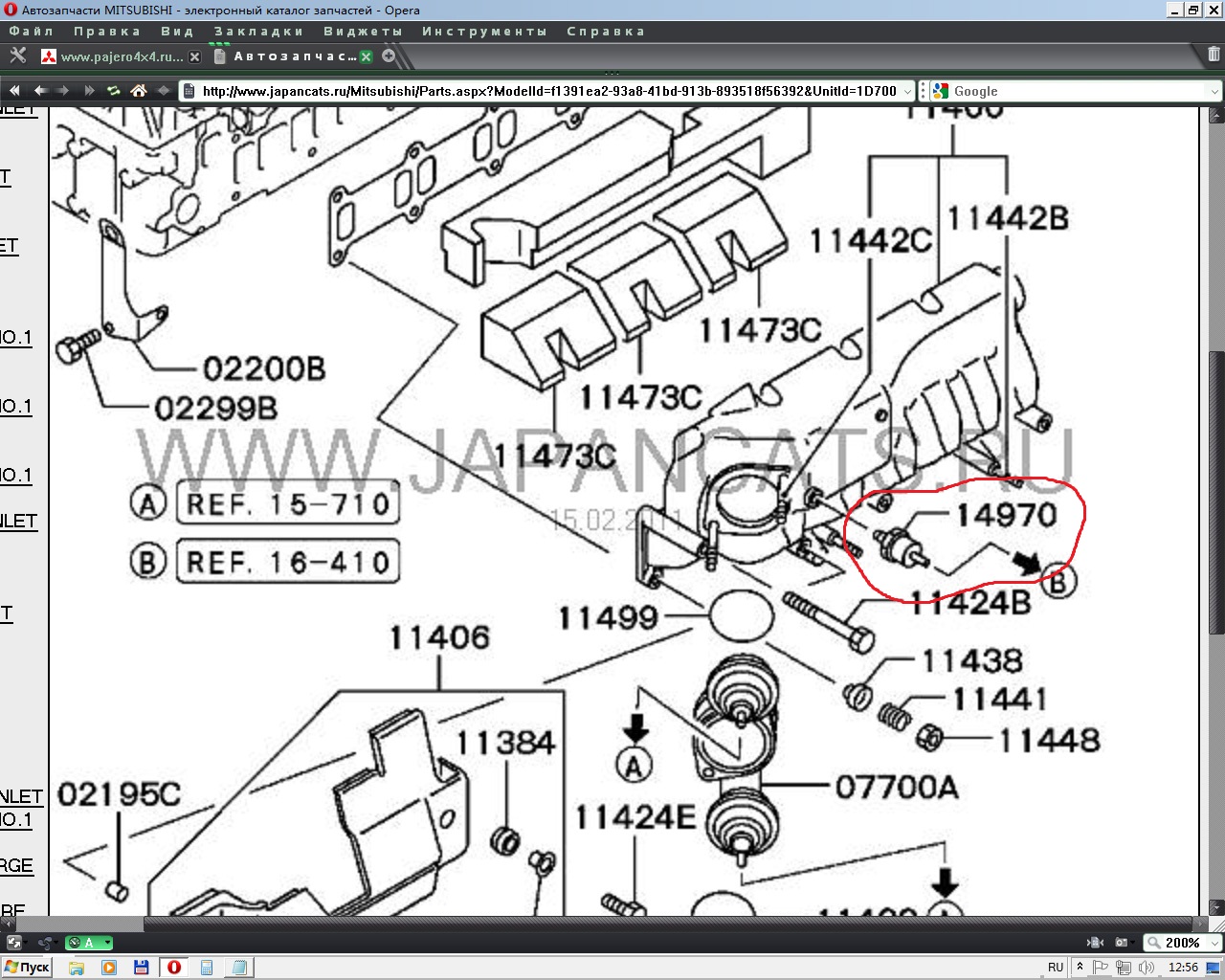

Это забит фильтр датчика наддува. Он стоит на впускном коллекторе. Чистится всё за 15 минут. Сам прошёл через это.

Vitalya-74 писал(а):Это забит фильтр датчика наддува. Он стоит на впускном коллекторе. Чистится всё за 15 минут. Сам прошёл через это.
Да его дешевле новый взять. 300 с небольшим.

Ну если есть в прямой продаже, то проще. А если ждать надо неделю....
